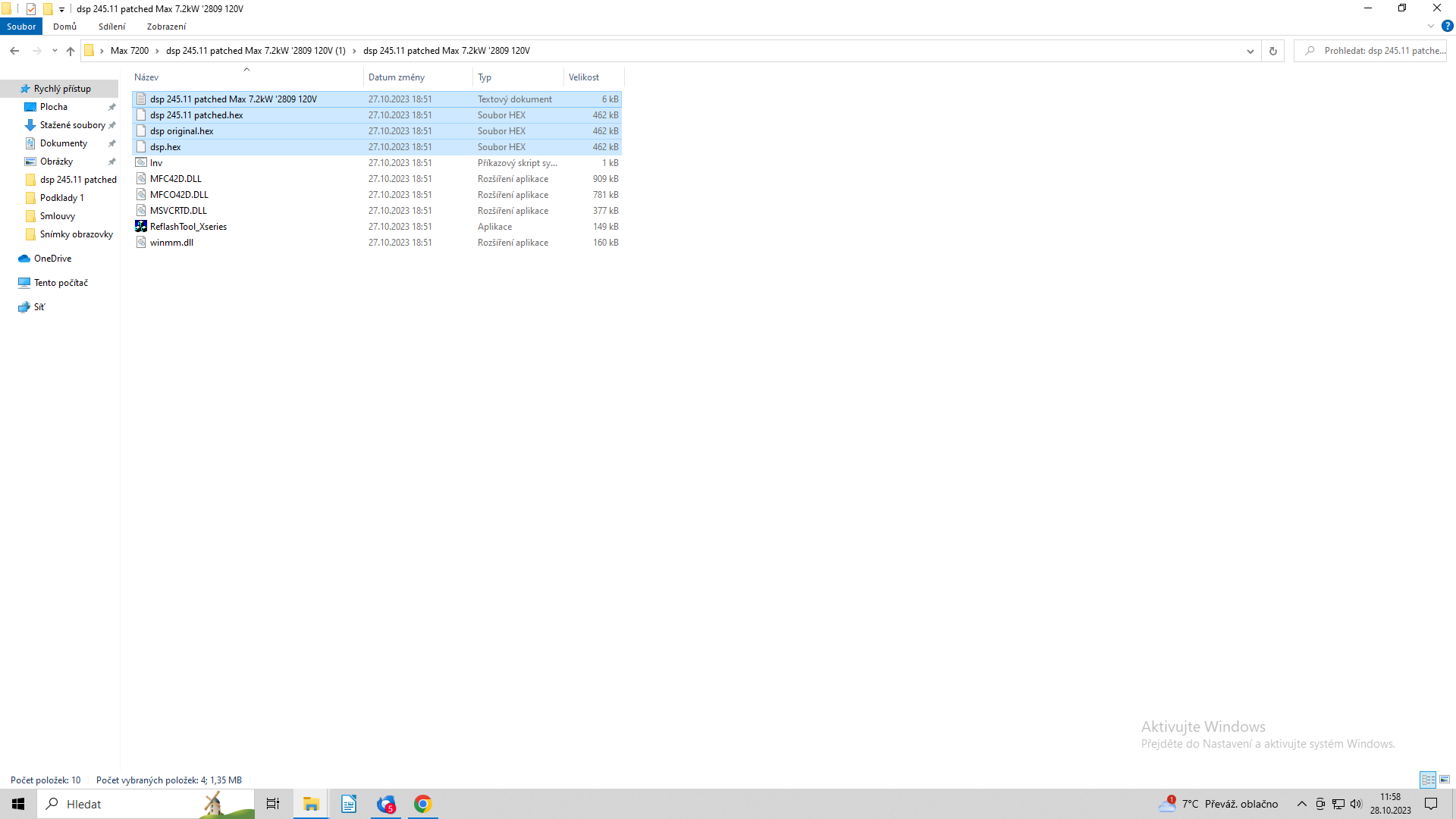

Pokusím se večer, teď vyrábím.Nachystal jsem převodník a flešku, mělo by to jít z obojího.Na tu flešku by měla jít nahrát záloha měniče. Akorát nevím ,který Hex soubory mám na tu flešku nahrát,jestli všechny nebo počkat a,až podle toho co vytvoří měnič jako zálohu?? Poradíš??Flešku mám ve FAT32 nachystanou a měnič ji vidí.

Já Franto vždycky nahrával přes kabel z počítače, takže s USB nemám zkušenosti.
Ale nastavení měniče mi vždycky zůstalo, takže jsem nemusel nic dělat.
Přes USB bych asi zkusil dát na flashku ten patched hex, akorát bych ho na té flashce potom přejmenoval na dsp.hex

Sranda, ze se tady o tom mluvi soubezne, a ted se divis k tomu. Chova se to naprosto stejne, jak tu kolegove popisuji. Rady jsou evidentne dve, bud flesnout fw, ktery to upravuje, anebo, pokud neni, tak naskladat panely tak, aby byly na maximu.
