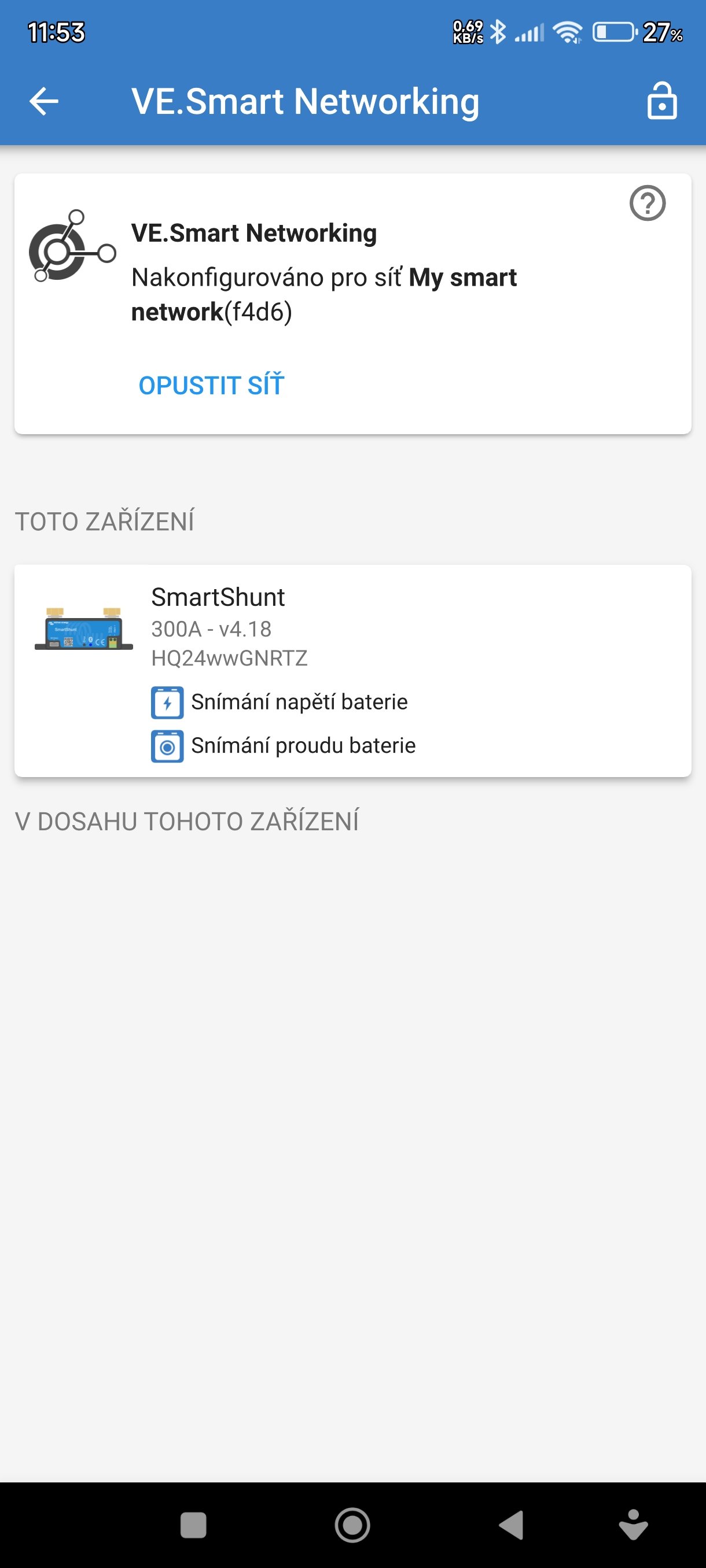

Mám to propojený kabelem Ve.direct a napájení jeOK přes bluetooth to chodí
- leoshavla
- Příspěvky: 694
- Reputace:93
Re: Cerbo gx
Smartshunt ukazuje toto
- leoshavla
- Příspěvky: 694
- Reputace:93
Re: Cerbo gx

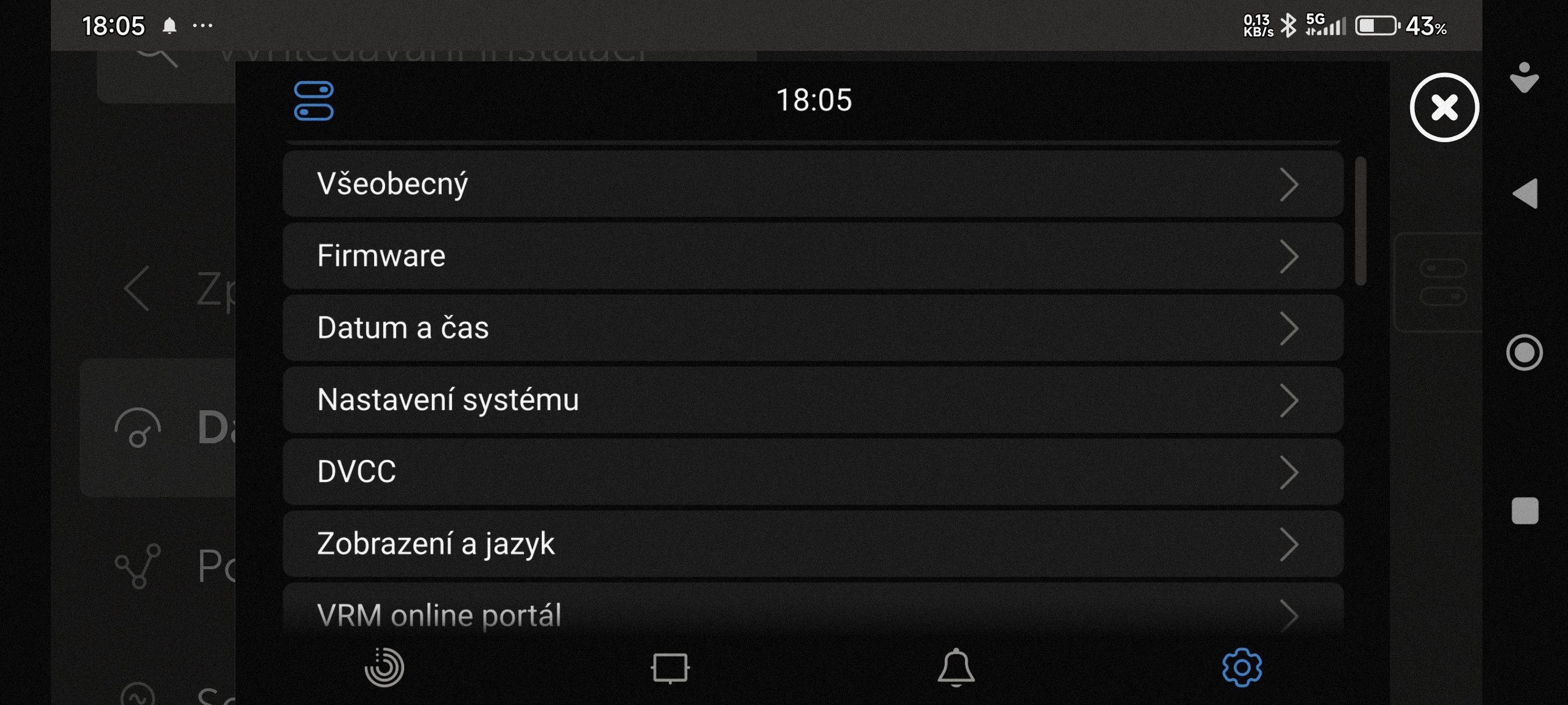

Už mně to chodí, chtělo to aktualizaci sw
- leoshavla
- Příspěvky: 694
- Reputace:93
Re: Cerbo gx
Po aktualizaci tam je na výběr i jiné prostředí, je takové rychlejší i v telefonu

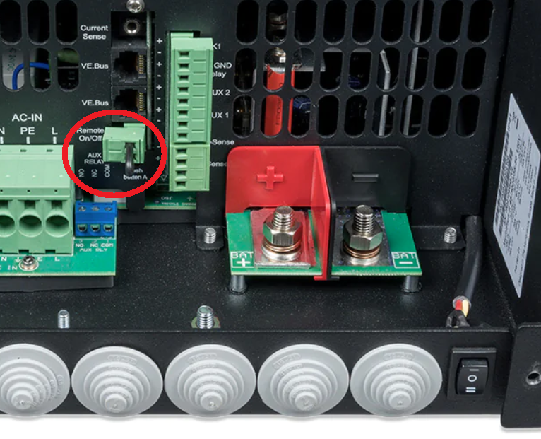

to potom nepotrebujes cerbo nic, pokud jej nechces videt ve vrm, staci jen prvnotni nastaveni (potreba MK3 , koupit/pujcit na chvilku) a pak jen spoustet pres remote ON/OFF port
edit: pocitej ale s casovou rezervou nez nabehne atd
edit2: + tohle bych volil, kdyz vim, ze dlouhodobe potrebuji pomoc (nabijeni EV, atd) a ne neustale minutove prepinani (indukca atd)

a nebo se domluvit s nekym, kdo je blizko tebe a ma victron, zakladni nastaveni je otazka 5min, to je skoda vyhazovat 1500 za prevodnik ... kdyby jsi byl nekdy na znojemsku tak neni problem
