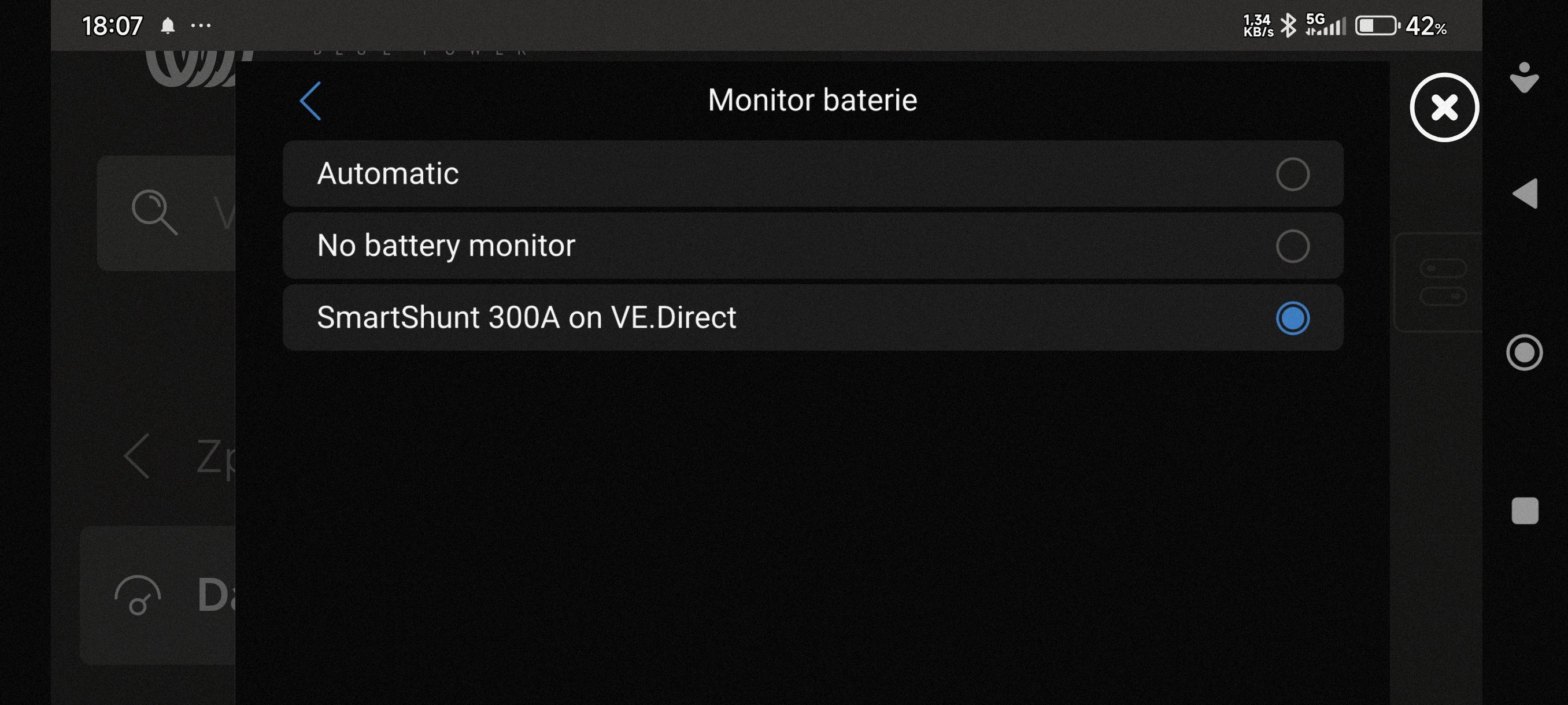

Mám to propojený kabelem Ve.direct a napájení jeOK přes bluetooth to chodí

Smartshunt ukazuje toto

Už mně to chodí, chtělo to aktualizaci sw
