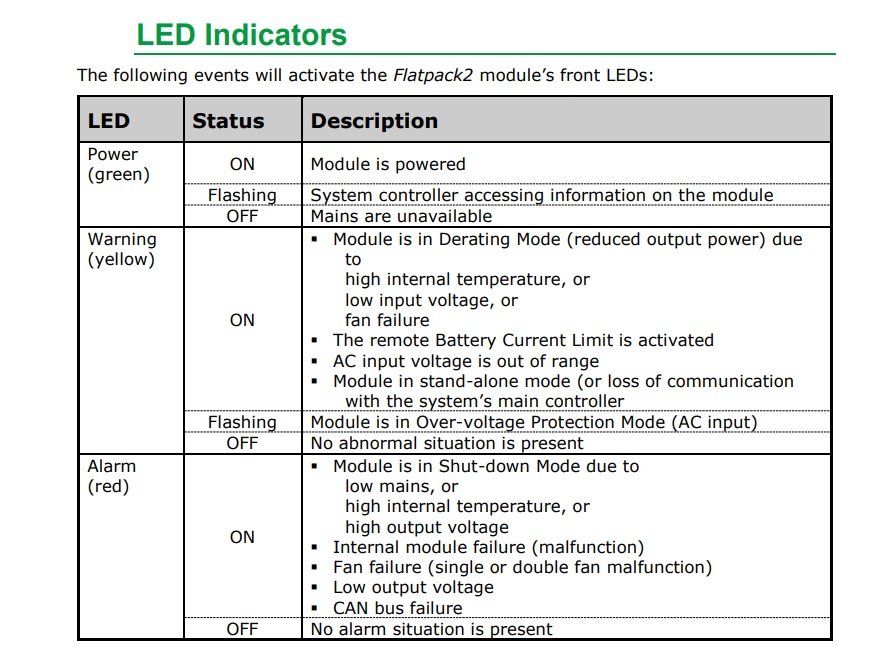

Nasel jsem popis LED ale je mi divny ze trikrat blikne zelena LED a trikrat cvakne rele a jde do chyby. Zkusim jeste napsat do Elteku jestli to neni jen nejaka kravina. Napeti co jde na desku jsem nameril 235V ale dal uz nevim kde co merit.

Diky za video:-) Uplatnim to je to nejmensi uz vidim jak to bude chtit poslat zpet. Spis me stve ze nikde ty Elteky poradne nejsou k sehnani za normalni penize. Zkouknul jsem pojistky uvnitr vyzkousel ventilatory na zdroji a to vse je v pohode dal se v tom vrtat nechci ani nevim co hledat
