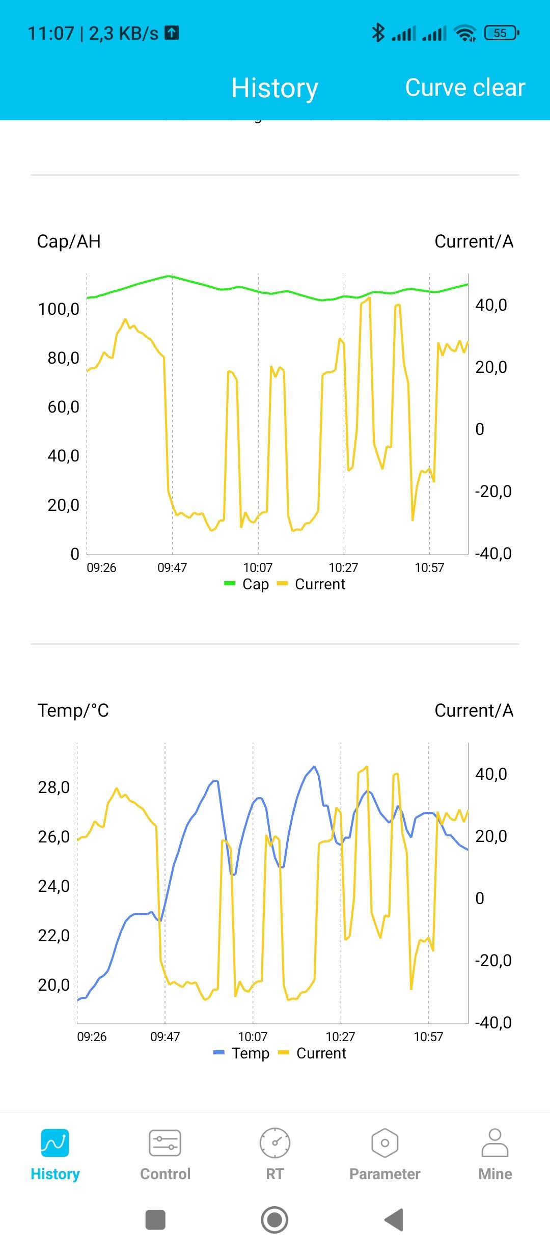

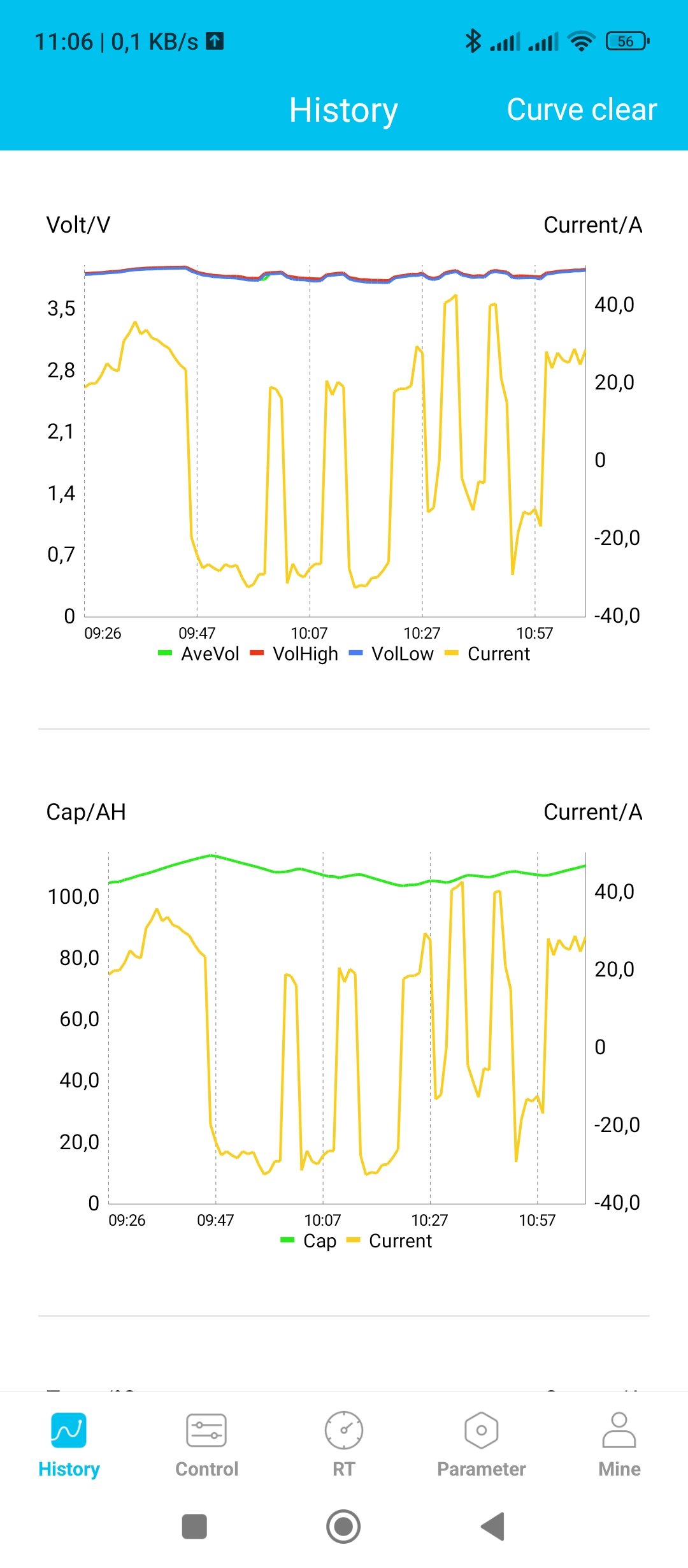

Dnešní "menší" provozní test FVE s novou baterkou:
09 hod - vypráno (tohle tady ještě nebylo - prádlo se pak pěkně sušilo venku)
10 hod - dohřáta voda na 80 st.
12 hod - hotový oběd na grilu (dnes vaří muž)
14 hod - umyté nádobí v myččce
16 hod - dohřáta voda na 80 st.
17 hod - hotová večeře na grilu (dnes vaří muž po druhé)
18 hod - baterka 80%
Celý den baterka nad 60%
Hospodyně je evidentně spokojená. A spokojená hospodyně je předpoklad spokojeného hospodáře...
Ale mně hlavně těší, že jsem s tím dnešním energitickým šou nemusel obtěžovat nikoho z ČEZu ...

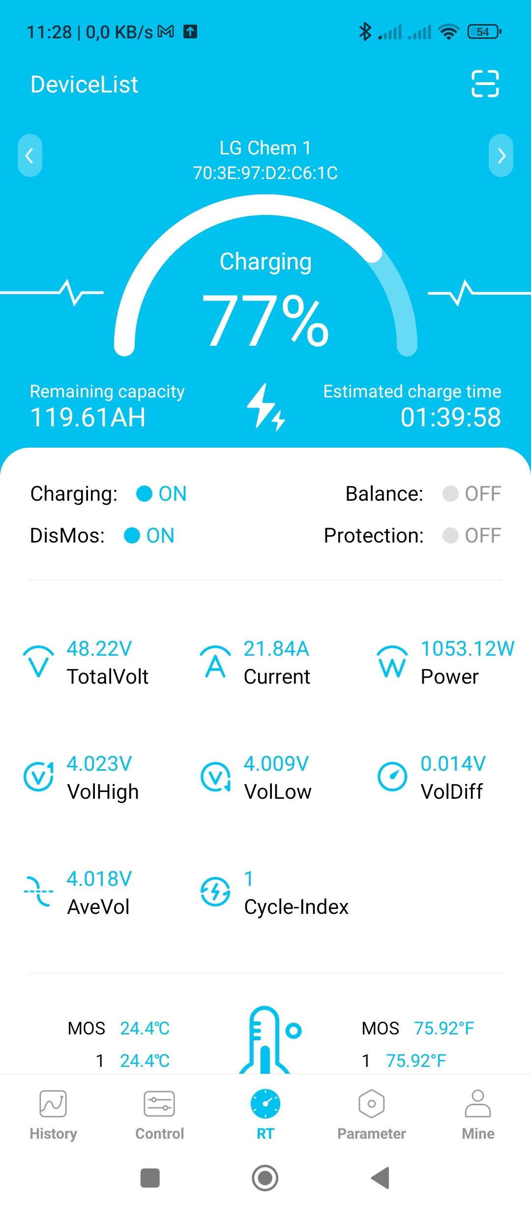

Ty nové baterky mne začínají opravdu bavit. Že jsem se ještě pořád s tím jen jedním zapojeným bateriovým blokem nedostal pod 65% jsem už nějak pobral.
Ale dneska počasí opravdu dost vzdálené od FVE ideálu.
dotaz: Chtěla bych upéct tvou oblíbenou "sekačku". Můžu z FVE?
odpověď: Zkus. Maximálně se to vypne a dopečem to z DS.
Samozřejmě se nic nevyplo. Baterka lítala proudově nahoru dolu ale nevyplo se nic a "FVE sekačka je na světě".
Před 14 dny nemyslitelné. Přesně jak jste psali. Úplně jiný komfort.
EDIT: A po pěti dnech vidím v apce pořád jeden Cycle-index ... Takže ještě pračka, bojler ...

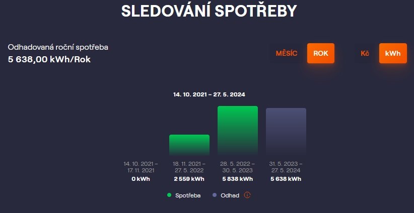

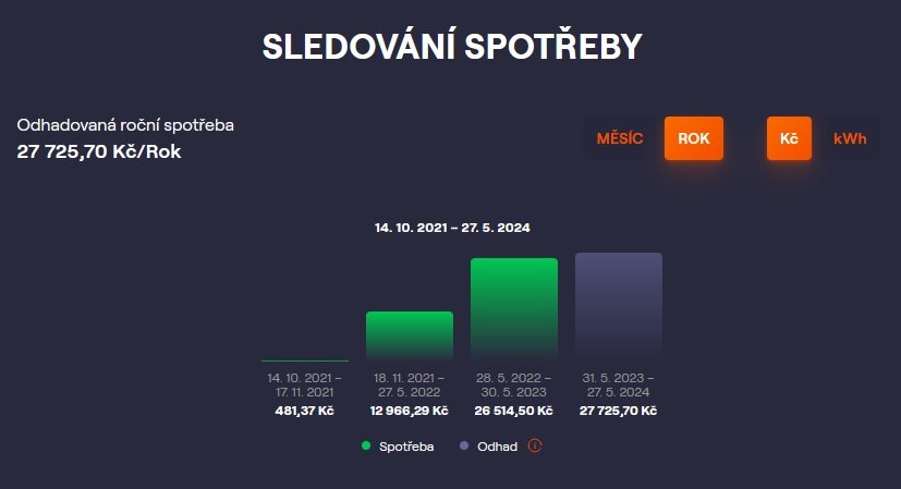

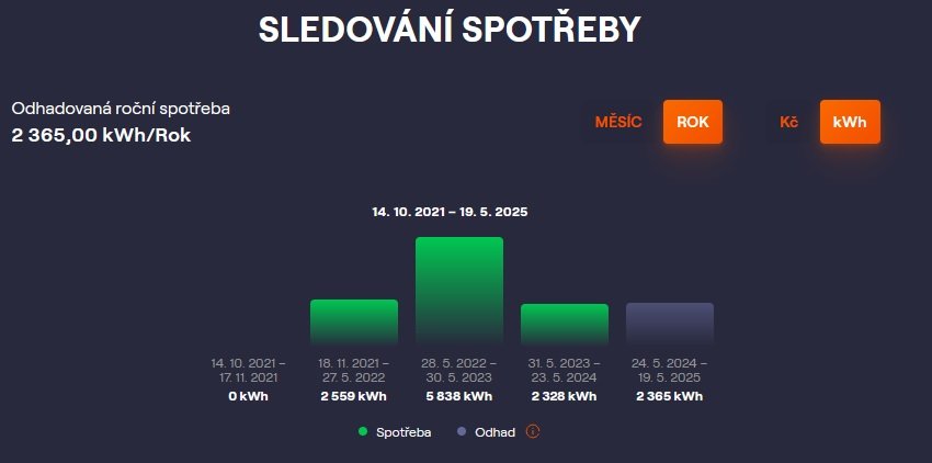

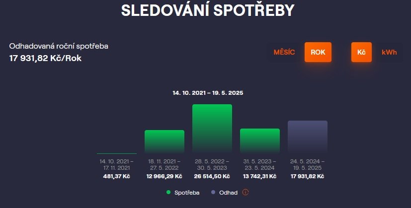

Tak dorazilo vyučtování našeho prvního roku s FVE a posílám náhled toho, jak se odhad ČEZu uplně netrefí do reality
Do příštího vyučtování je cíl jasny dostat se na půlku půlky tzn. roční spotřeba pod 1MWh
