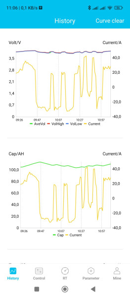

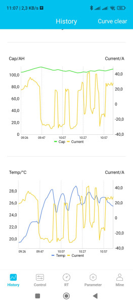

Jo, díky za tipy chlapi. Se s tím zatím jen učím. Těch nastavení je na mne nějak hodně najednou (zlaté Pb nebo NiCd
) . Tedˇ přes FVE sezonu je to asi fakt zbytečně vysoko. Snížím tedy na 4V a uvidíme.

Re: Ostrovní FVE - výzkumná "chytrá" chata Štramberk
To jsou baterky do auta, ne na to naše šmrdlání
Mezi 4,0 a 4,2 V je cca. 20 %, LG uvádí někde místo 3000 plných cyklů asi 6500 cyklů při 80 %.
Takže ano, jestli chce člověk velkou výdrž na cykly, tak by mohl dát 4 V. Ale vzhledem k tomu, na jaké kW jsou ty baterky dělané, tak si myslím, že ta tvoje původní hodnota je ok. Já sám mám nastavené 4,11 V na článek, a kdybych měl jistotu, že vše okolo je přesné a dostatečně rychlé, tak bych dal i více, ale takhle je to pro klid duše.
Praxe ukáže. Teď ve FVE sezonu asi není třeba baterku ždímat. Na druhou stranu nevím kolik cyklu zbývá ještě mi. Takže aby mne baterka musela nutně přežít úplně v plánu neníTakže ano, jestli chce člověk velkou výdrž na cykly

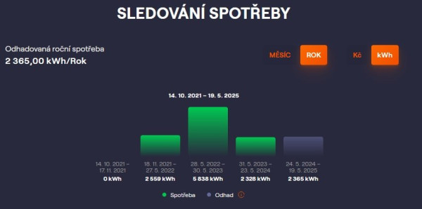

Trend spotřeby z DS udržuje ten správný směr. Vyučtování s ČEZem se blíží. Poslední měsíc završíme provozem FVE s novou baterkou.
Předpokládám pokles roční spotřeby z našich obvyklých cca 6 MWh na cca 2,2 MWh (pokud jsem se tedy někde v mých záznamech nesek

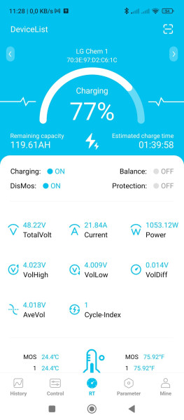

Ty nové baterky mne začínají opravdu bavit. Že jsem se ještě pořád s tím jen jedním zapojeným bateriovým blokem nedostal pod 65% jsem už nějak pobral.
Ale dneska počasí opravdu dost vzdálené od FVE ideálu.
dotaz: Chtěla bych upéct tvou oblíbenou "sekačku". Můžu z FVE?
odpověď: Zkus. Maximálně se to vypne a dopečem to z DS.
Samozřejmě se nic nevyplo. Baterka lítala proudově nahoru dolu ale nevyplo se nic a "FVE sekačka je na světě".
Před 14 dny nemyslitelné. Přesně jak jste psali. Úplně jiný komfort.
EDIT: A po pěti dnech vidím v apce pořád jeden Cycle-index ... Takže ještě pračka, bojler ...

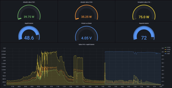

Konečně jsem zapojil i smarthunt a začal měřit trochu rozumněji i tu novou baterku. Ještě si s tím ale budu muset trochu pohrát.

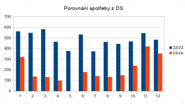

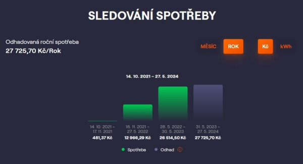

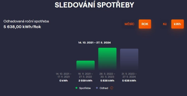

Tak dorazilo vyučtování našeho prvního roku s FVE a posílám náhled toho, jak se odhad ČEZu uplně netrefí do reality
Do příštího vyučtování je cíl jasny dostat se na půlku půlky tzn. roční spotřeba pod 1MWh
- Příspěvky: 4113
- Reputace:935
Oni ešte nevedia že máš solaritídu
