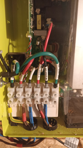

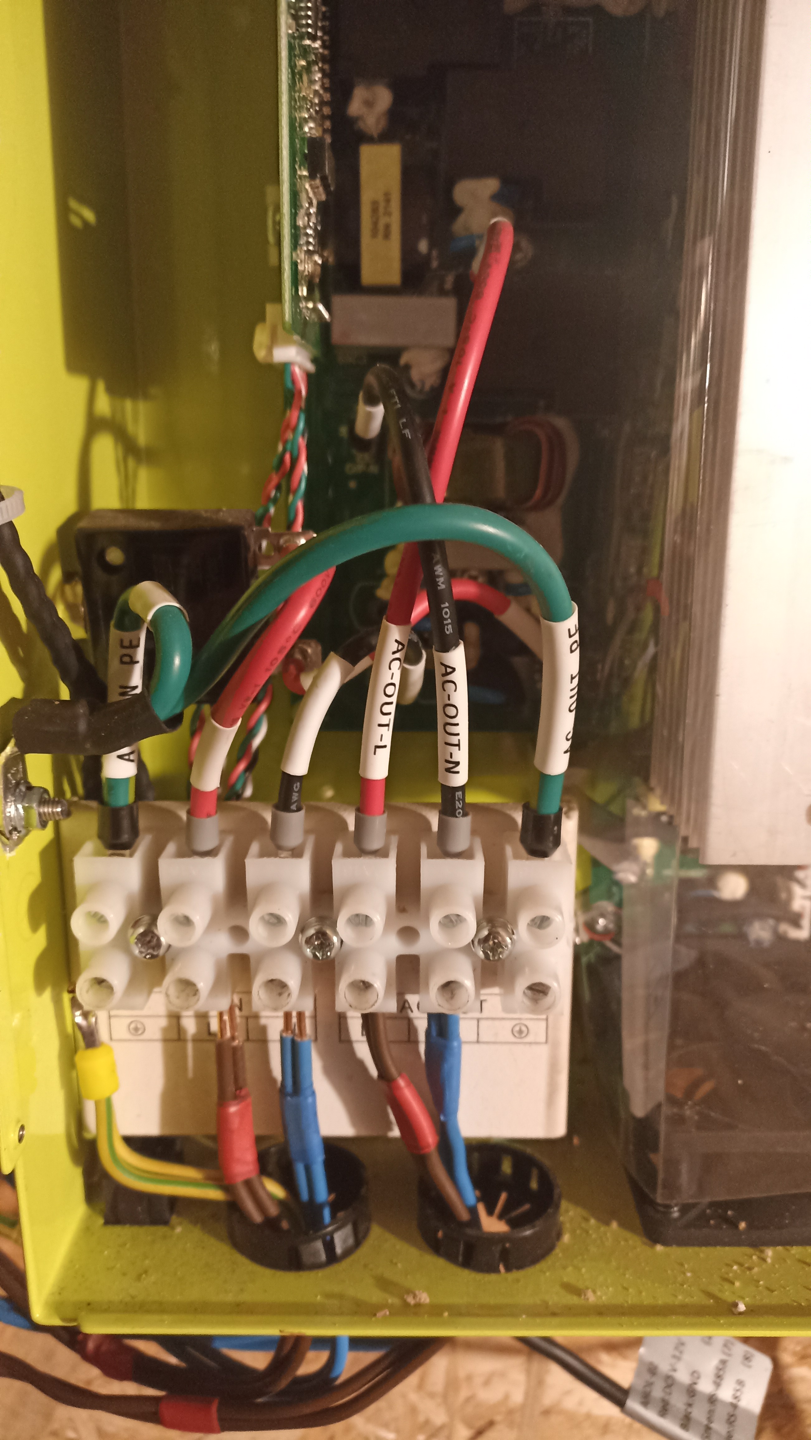

Re: Problém s čínským měničem EASUN
připojení Easun SMX II 5,6 na N a PE ......PE je propojené IN OUT a kastle
Měnič Easun SMX II 5,6 Kw, 8x Huasun HTJ 445Wp stříbrný rám, bifaciální, Lifepo4 16x 105 AH JK BMS
mirekcafa: myslíte že ten menič mohlo odpáliť pri prepnutí na bypass?
Mám tento istý čínsky zázrak, N-ká mám spojené na PEN lište v rozvádzači a som trochu nervozny z toho čo ma čaká
Ja mám N pripojené na PE už nejaký čas a aj pri bypase v pohode.
Taktiež mi beží SolarAssistant s 2x meničmi + 2x bms
3,2kWp REC320NP - juh
- mirekcafa
- Příspěvky: 481
- Registrován: úte zář 06, 2022 2:47 pm
- Reputace:33
- Lokalita: českotřebovsko
- Bydliště: českotřebovsko
- Lokalita:českotřebovskoSystémové napětí:48V
Máš překlemované N s PE v měniči? Vstup i výstup? Nebo jak to máš udělané? Jako z rozvaděče L + N a v měniči klema?
- 007ToMMaS
- Příspěvky: 1099
- Reputace:16
vstup je logicky spojený v bode rozdelenia sústavy. S výstupom som sa zle vyjadril ale mám ho na N siete. Takže je stále pripojený a meniču to nevadí.
