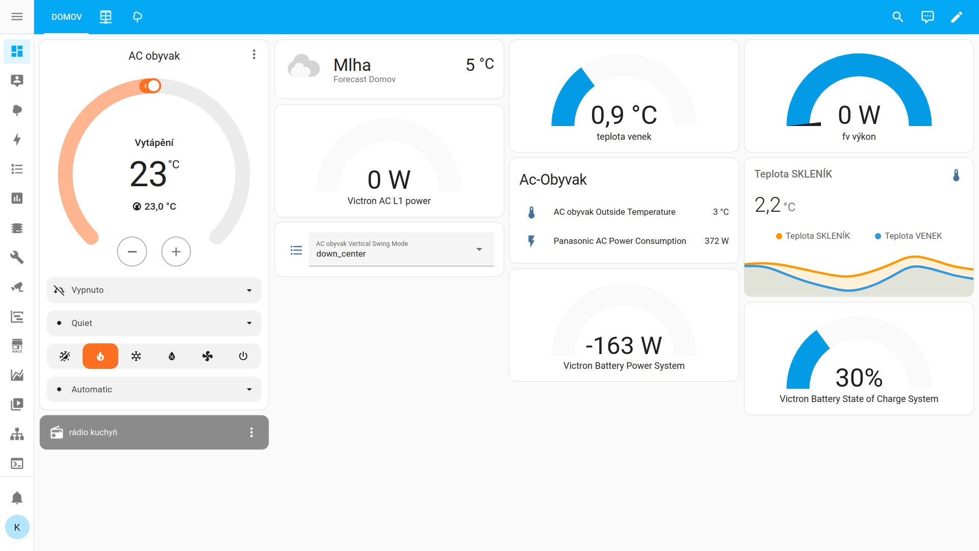

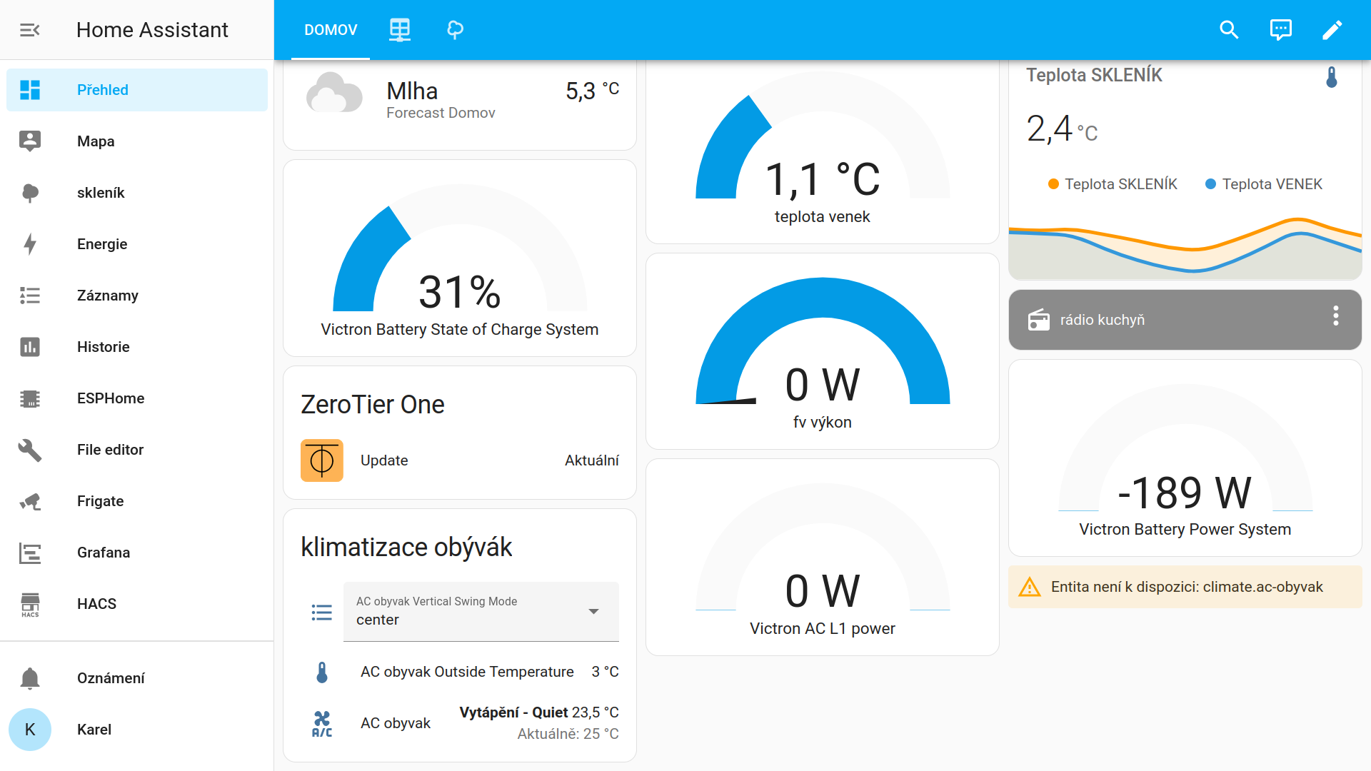

Dnes jsem se konečně dokopal a osadil destičku pro ovládání klimatizace. Když pominu to, že mi nefunguje DS18B20
(na začátku najde adresu 1 wire zařízení a pak píše "scratchpad eror") který vlastně k ničemu nepotřebuju, tak řeším lovelace zobrazení.
podařilo se mi vytvořit kartu zařízení, kde mám entity z klimatizace, ale chtěl bych, aby hned na tom hlavním panelu bylo tohle, co se otevře když kliknu na entitu "AC": a netuším, jak na to...

Re: home asistant automatizace
Musíš pridať kartu typu Thermostat.
- Příspěvky: 8497
- Reputace:1105

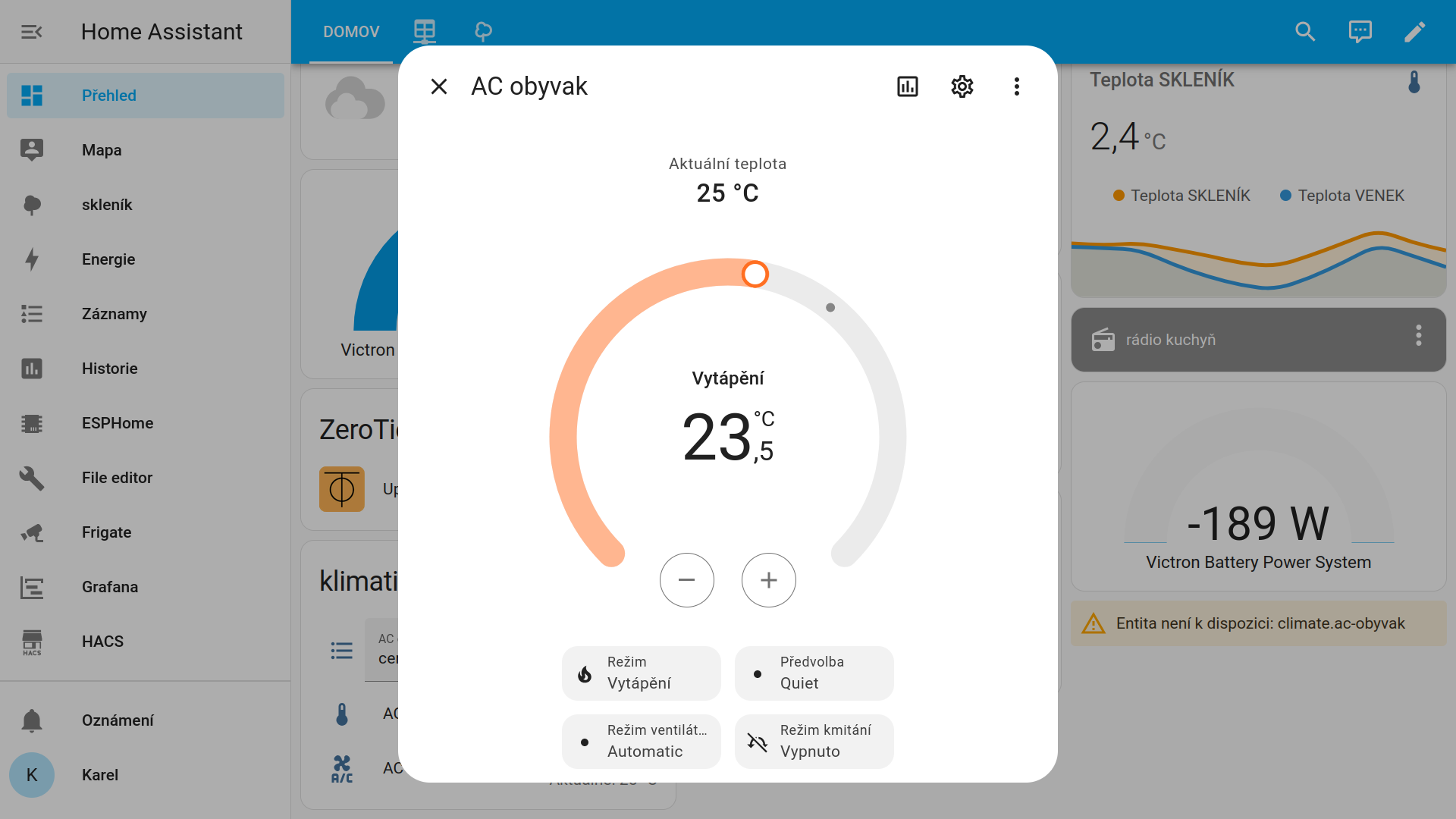

dík. Dá se na tu kartu termostat ještě přidat entita venkovní teploty a spotřeby? nepřišel jsem na to jak, jenom tam jsou volby pro funkce, to jsem si přidal (ventilátor, swing, režim...)
nedá, termostat umi jeden vstup a jeden výstup
to asi není pravda, u té klimatizace byla volba "funkce" a tam jsem si přidal ovládání zap/vyp, režim, ventilátor. viz obrázek Akorát tam nemám polohu klapky, jde jenom zapnout "swing" ale poloha klapky je jako samostatná entita vedle, stejně jako ta teplota venkovní jednotky a spotřeba. Ty spotřeby si výhledově nechám napočítat jako kWh a zkusím to nějak vysledovat. Dnes topím klimou a přijde mi to jako celkem levný topení, možná i levnější než dřevo, který musíš koupit.

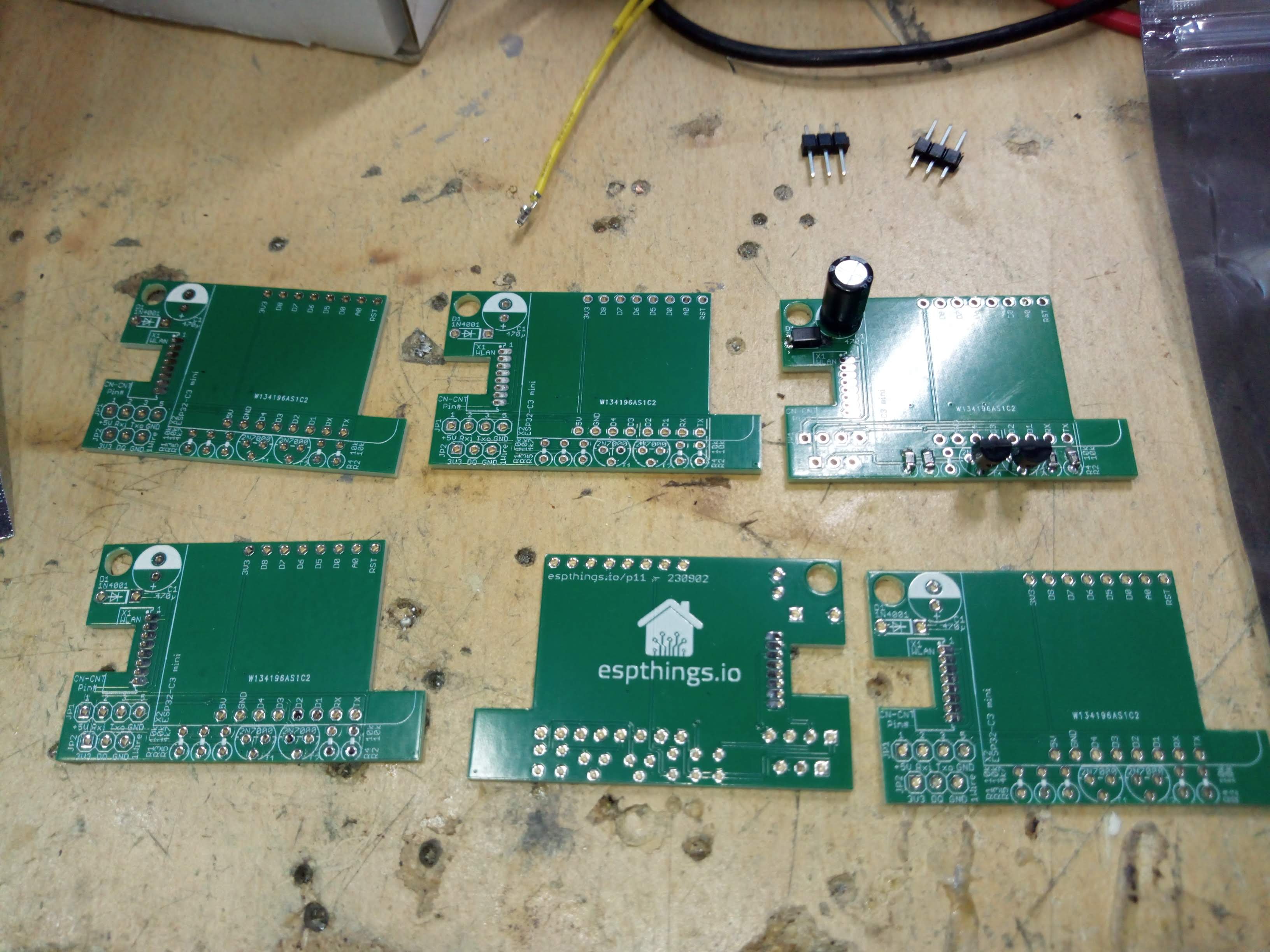

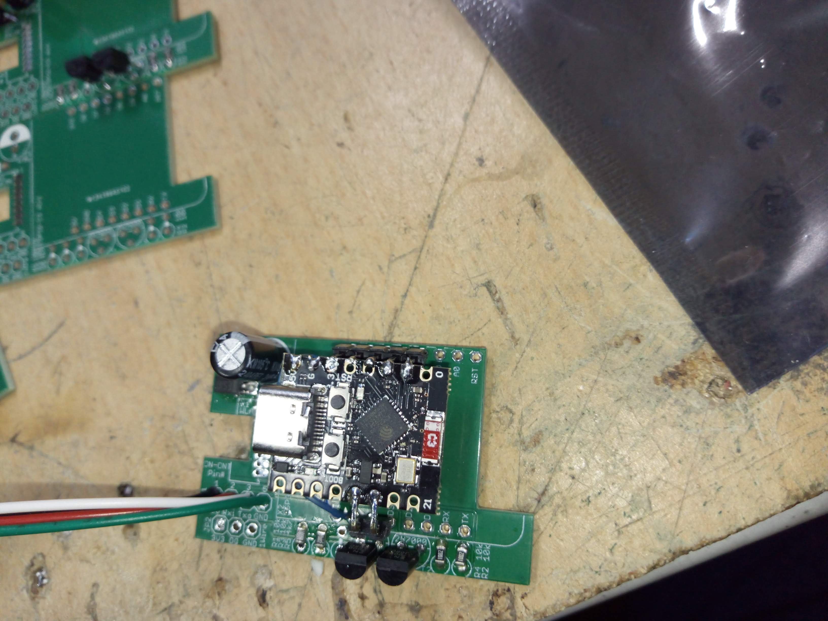

pokud někdo chce destičky na připojení AC panasonic, tak mi jich pár vyzbylo, je to přesně tohle: https://www.pcbway.com/project/sharepro ... 10e31.html viz foto, v případě zájmu přibalím smd odpory, 2n7000, kondenzátory a diody ke všem deskám, nejlíp kdyby si to někdo vzal celý a pak někde rozdal, nece se se mi to po jednom posílat zásilkovnou...
Kablíky jsou potřeba tyhle https://vi.aliexpress.com/item/10050048 ... pt=glo2vnm a nějaký ESP32C3 supermini nebo pro original yaml wemos ESP32. Wemos D1 minina to mechanicky pasuje, ale asi by se musel upravit skript, na D3 D4 nemáHW uart...
Určitě se mi nechce to dodělávat a oživovat, na to jistě letos nemám čas.
Akorát jsem blbec koupil esp32c3 mikro, ne wemos, tak jsem trochu laboroval, ale jde to.
tohle je jenom ilustrativní foto, to je do mé klimatizace : pokud bude zájem, můžu dodat i upravanej .yaml pro tuhle destičku, v zásadě jsou tam jenom jinak piny, nijak víc jsem do toho nezasahoval.
