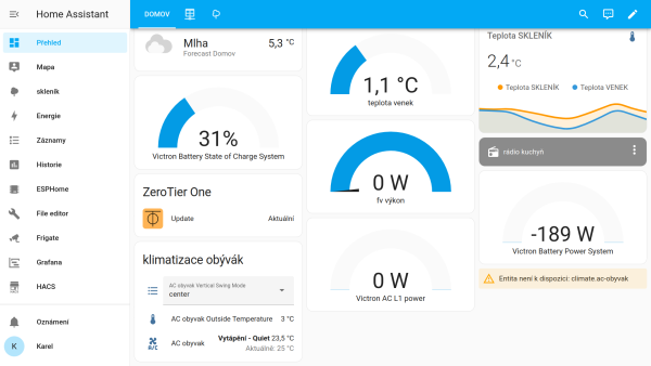

Dnes jsem se konečně dokopal a osadil destičku pro ovládání klimatizace. Když pominu to, že mi nefunguje DS18B20
(na začátku najde adresu 1 wire zařízení a pak píše "scratchpad eror") který vlastně k ničemu nepotřebuju, tak řeším lovelace zobrazení.

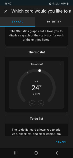

podařilo se mi vytvořit kartu zařízení, kde mám entity z klimatizace, ale chtěl bych, aby hned na tom hlavním panelu bylo tohle, co se otevře když kliknu na entitu "AC": a netuším, jak na to...

Re: home asistant automatizace
Musíš pridať kartu typu Thermostat.

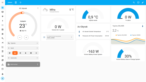

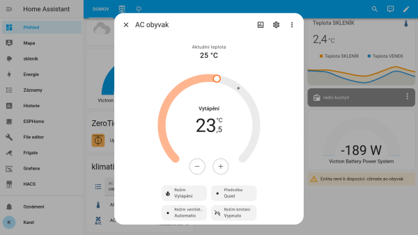

Tak jsem narouboval všechny tři klimatizace do HA, cesta k naprogramování automatickýho vytěžování přes klimatizace (až bude na jaře co) je volná.
Co mě trochu naštvalo, tak ve starších vnitřních jednotkách je ten konetor blbě přístupnej a i po správným zasunutí protikusu to má vaklkontakt na napájení +5V, přijde mi, že někde vevnitř, ne přímo ten konektror. Klimu se mi kvůli tomu nechce rozdělávat. Nakonec se u obou podařilo zajistit, že když na to nešahám, tak to funguje.

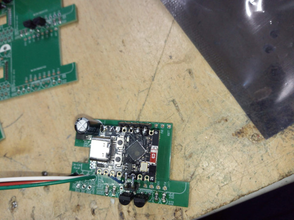

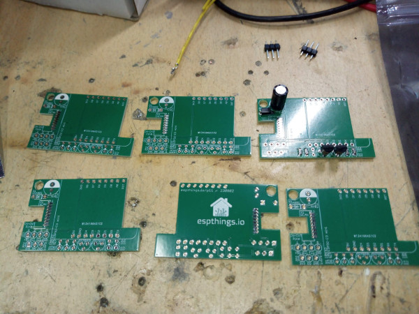

pokud někdo chce destičky na připojení AC panasonic, tak mi jich pár vyzbylo, je to přesně tohle: https://www.pcbway.com/project/sharepro ... 10e31.html viz foto, v případě zájmu přibalím smd odpory, 2n7000, kondenzátory a diody ke všem deskám, nejlíp kdyby si to někdo vzal celý a pak někde rozdal, nece se se mi to po jednom posílat zásilkovnou...
Kablíky jsou potřeba tyhle https://vi.aliexpress.com/item/10050048 ... pt=glo2vnm a nějaký ESP32C3 supermini nebo pro original yaml wemos ESP32. Wemos D1 minina to mechanicky pasuje, ale asi by se musel upravit skript, na D3 D4 nemáHW uart...
Určitě se mi nechce to dodělávat a oživovat, na to jistě letos nemám čas.
Akorát jsem blbec koupil esp32c3 mikro, ne wemos, tak jsem trochu laboroval, ale jde to.
tohle je jenom ilustrativní foto, to je do mé klimatizace : pokud bude zájem, můžu dodat i upravanej .yaml pro tuhle destičku, v zásadě jsou tam jenom jinak piny, nijak víc jsem do toho nezasahoval.
