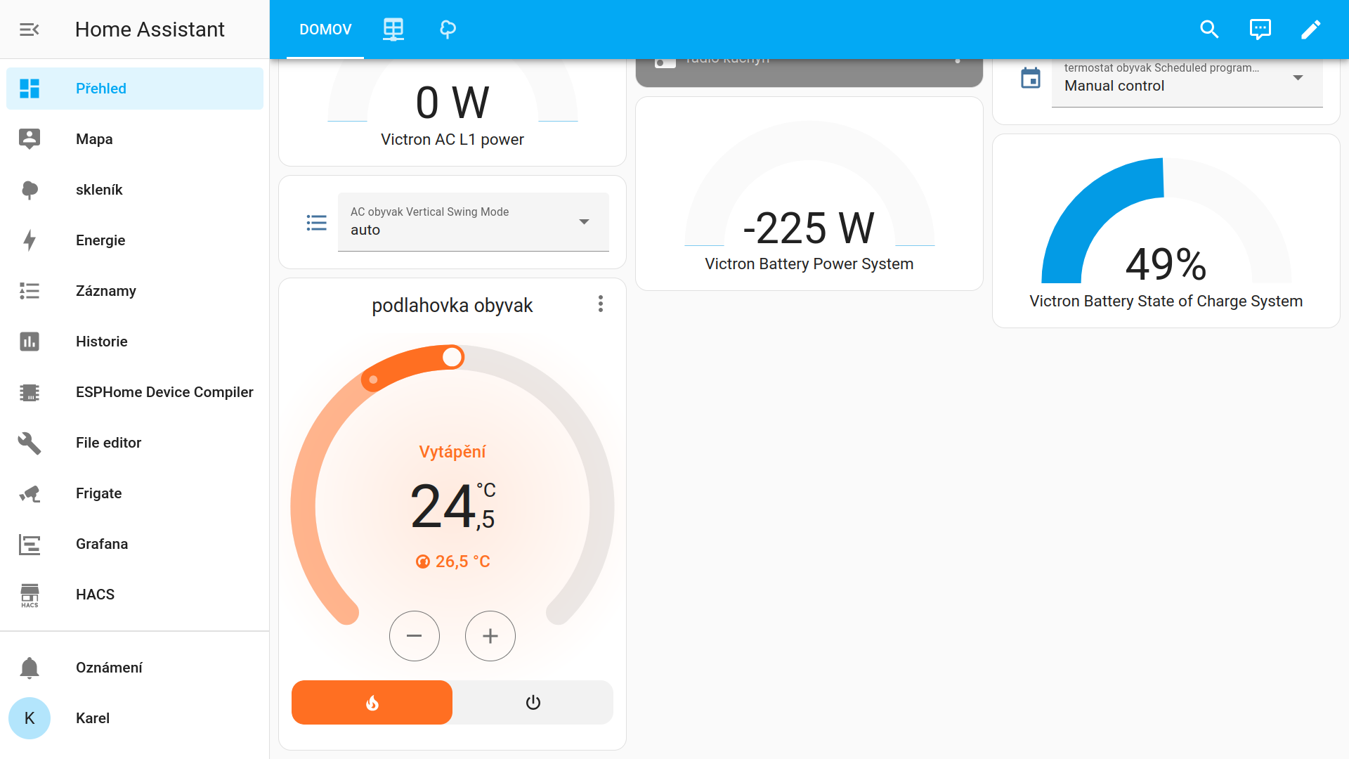

Dnes jsem se konečně dokopal a osadil destičku pro ovládání klimatizace. Když pominu to, že mi nefunguje DS18B20
(na začátku najde adresu 1 wire zařízení a pak píše "scratchpad eror") který vlastně k ničemu nepotřebuju, tak řeším lovelace zobrazení.
podařilo se mi vytvořit kartu zařízení, kde mám entity z klimatizace,
ale chtěl bych, aby hned na tom hlavním panelu bylo tohle, co se otevře když kliknu na entitu "AC":
a netuším, jak na to...

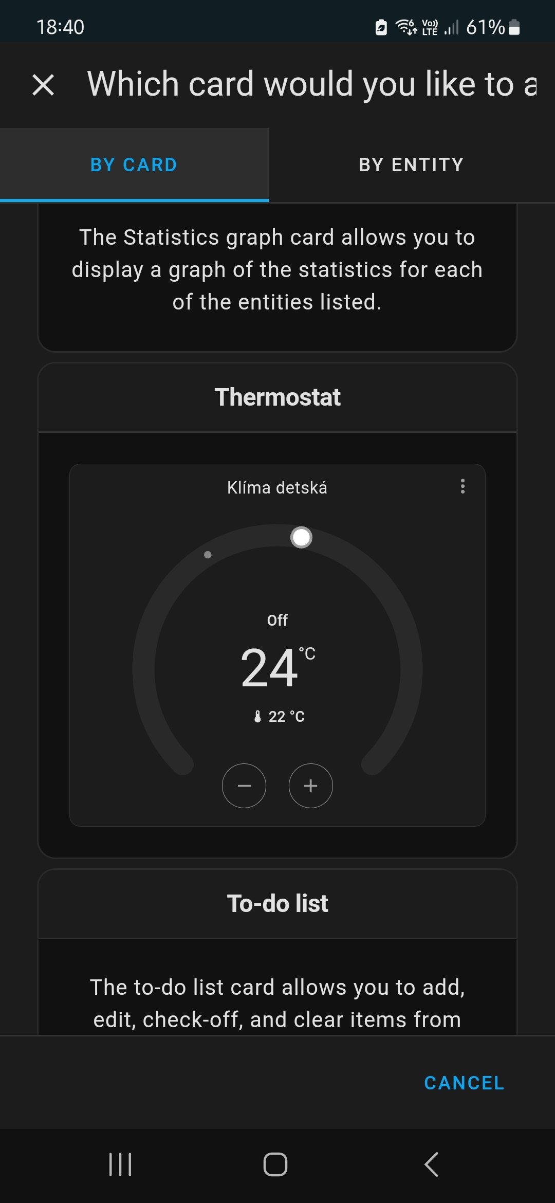

Re: home asistant automatizace
Nový příspěvek od TomHC »
Musíš pridať kartu typu Thermostat.

Nový příspěvek od kodl69 »
dík. Dá se na tu kartu termostat ještě přidat entita venkovní teploty a spotřeby? nepřišel jsem na to jak, jenom tam jsou volby pro funkce, to jsem si přidal (ventilátor, swing, režim...)

Nový příspěvek od Forrest »
nedá, termostat umi jeden vstup a jeden výstup
to asi není pravda, u té klimatizace byla volba "funkce" a tam jsem si přidal ovládání zap/vyp, režim, ventilátor. viz obrázek
Akorát tam nemám polohu klapky, jde jenom zapnout "swing" ale poloha klapky je jako samostatná entita vedle, stejně jako ta teplota venkovní jednotky a spotřeba. Ty spotřeby si výhledově nechám napočítat jako kWh a zkusím to nějak vysledovat. Dnes topím klimou a přijde mi to jako celkem levný topení, možná i levnější než dřevo, který musíš koupit.
