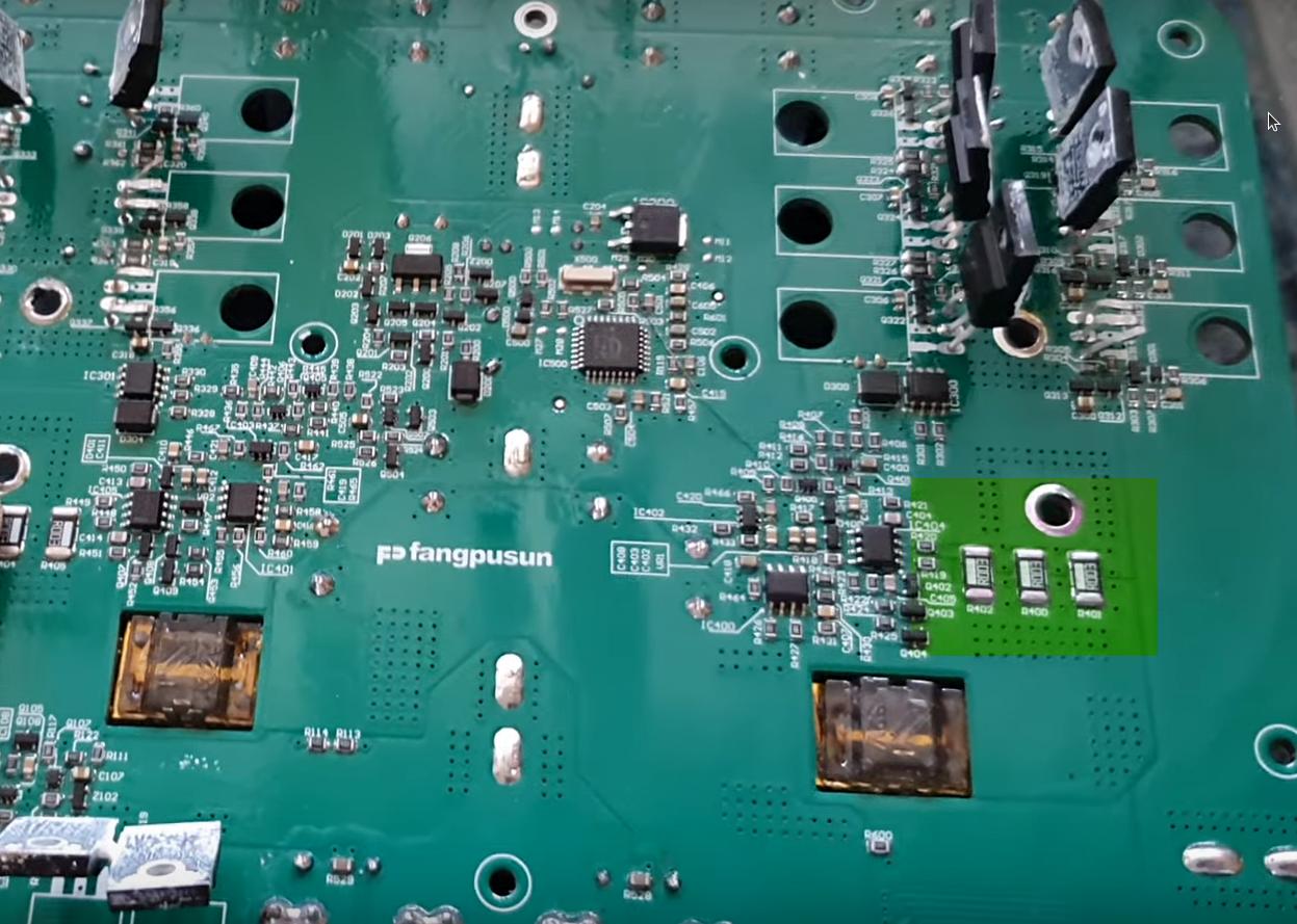

Re: Victron MPPT - nastavení nabíjecího proudu
A naco ma potom Victron za toroidom 3 meracie odpory ? Ako potom pomera prud
cez jednu aj druhu fazu a ako zmeni rezim CCM, DCM a PCM, ak nebude vediet prud ?

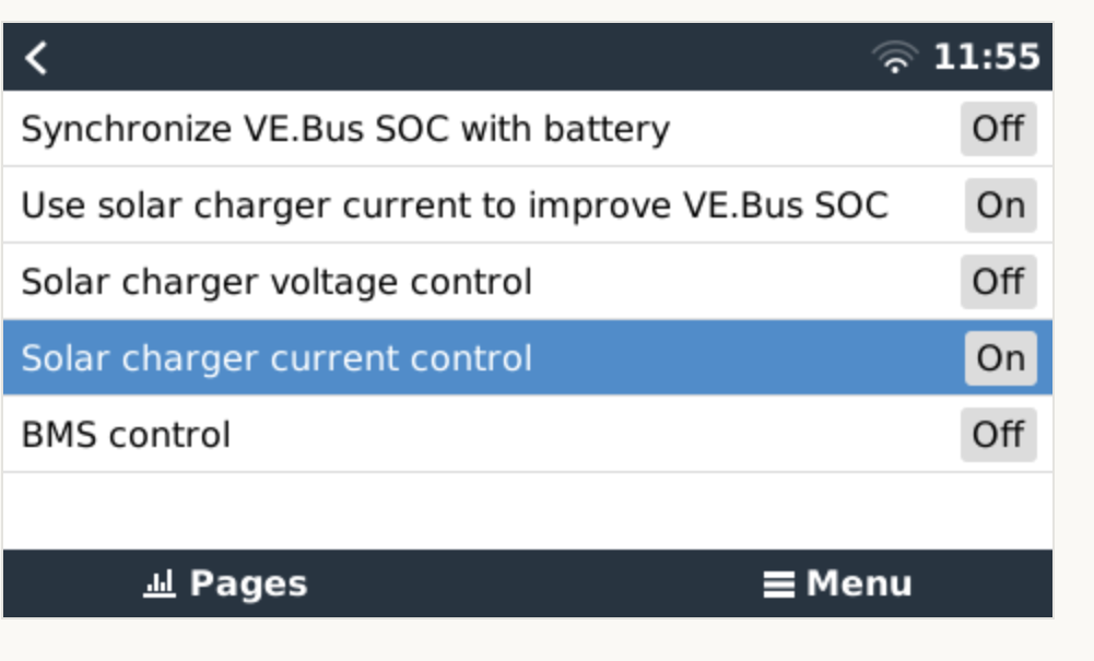

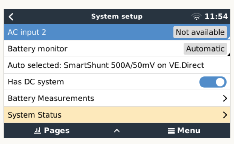

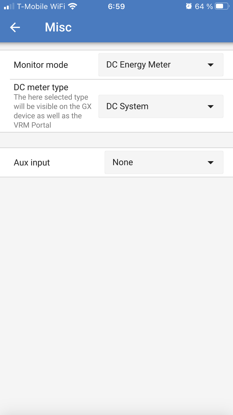

Jestli to někomu pomůže tak popíšu jak mám nastavené DVCC v mém systému.
MPPT: SmartSolar RS 450/100
Měnič: Phoenix Smart 48/5000VA
2x SmartShunt
SmartShunt č.1 připojen jako battery meter
SmartShunt č.2 připojen jako DC Energy Meter (DC System). Zapojen před měničem. (směr toku je aby shunt byl v kladných hodnotách při průtoku proudu do měniče)
V system setup mám nastaven Has DC system.
2x SmartShunt
Mám to ako ty, len tretie okno odspodu nemám, je to rozkliknutý system status? To nemám, končí mi menu položkou battery measurments.
Jo system status.
Ja mám všetko posledné verzie FW, ale tú položku "system status" tam tiež nemám.
Myslim si ze to vidis jen kdyz mas prava root. Nejakejma saskarnama v gui se to da. Pak tam muzes delat vic veci.Diablo1st píše:Ja mám všetko posledné verzie FW, ale tú položku "system status" tam tiež nemám.
