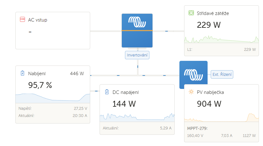

jj. mám a nekompenzuje to ani tu DC spotřebu do, které započítává i nepřesné měření výkonu phoenixe. Phoenix ukazuje výkon vždy o něco nižší a cca o 80-150W se zvedá DC spotřeba. Rozdíl odběru z bat a výkon phoenixe přičítá do DC spotřeby. Ale např. teď DVCC omezuje na 40A a MPPT je na 40A přitom do bat. teče 20A a DC spotřeba 5A.

24V systém a zobrazuje se správně absorbční/max napětí mám 27,7V
