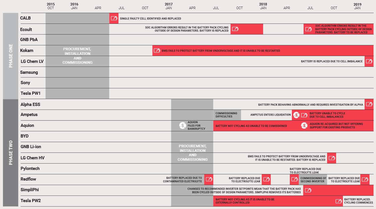

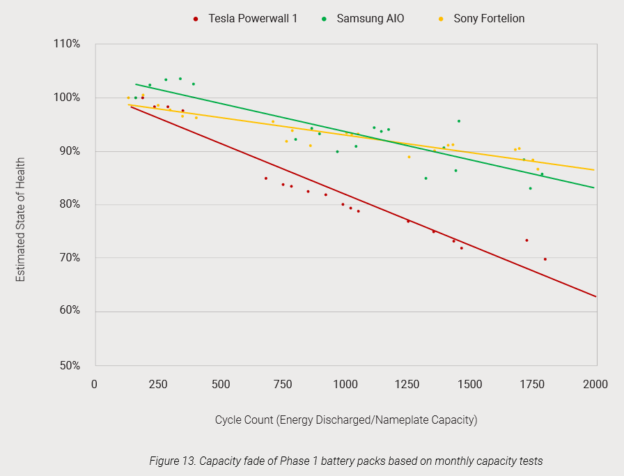

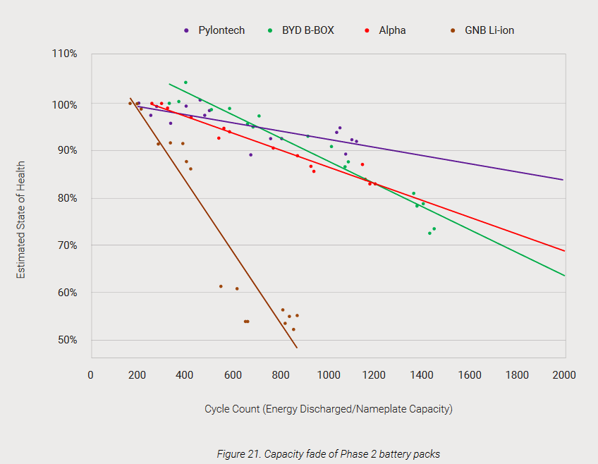

Vážení kolegové,
tak nám vyšel další půlroční report z australského BatteryTestCentre a je to celkem masakr.
Téměř s každou baterkou byly nějaké problémy. Vadné či rozjeté články, selhání BMS, úniky elektrolytu. Kromě toho se také zjistilo, že spousta výrobců měla chybnou dokumentaci k nastavení nabíjení a některé baterie tak byly zničeny, jiné trvale přetěžovány.
Naměřené poklesy kapacity po dosažení 2000 kompletních cyklů jsou také obrovské. A to měření obsahuje pouze data těch baterií, které vůbec přežily. Data baterií, které v průběhu testu zcela umřely, nebo je musel výrobce vyměnit, v grafech zobrazeny nejsou:
Jedinou útěchou nám budiž to, že baterky v tomto testu dostávají opravdu na prdel a jsou cyklovány od SOC 100% až do maximálního vybití dovoleného výrobcem.
Celý report zde: http://batterytestcentre.com.au/wp-cont ... e-2019.pdf

Mám tomu teda rozumět tak, že Čína vede a moje volba BYD jako budoucí baterie je správná ? Docela mě překvapily LG Chem. Bral jsem je jako etalon.

Ako vidno, odhadnúť SOC nie je až také ľahké, ako sa zdá, vstupuje tam veľa premenných
a kto toto dokáže na +- 1% , tak je fakt dobrý matematik.
A že majú niektoré firmy problém s únikom elytu, to nie je veľmi dobré,
najma ak hrozí jeho nadýchanie alebo únik mimo pack.
Tiež sa ukazuje, že aktívne chladenie by malo byť súčasťou každého packu,
ináč to pri takomto užívaní skončí, ako napr. u LG Chem RESU.
V článku je tiež vysvetlenie, prečo Tesla Power. má tak rýchly pokles SOH.

Pro mne je velkym a smutnym prekvapenim Tesla PowerWall. Tak rychlou degradaci jsem necekal a to ma skutecny PowerWall aktivni chlazeni kapalinou.
LG Chem Resu jsem take bral jako etalon a ty problemy co jsou s nimi v reportu popsane jsou fakt smutne. LV LG problem s BMS a shutdowny, HV LG se dokonce nafoukly clanky. Achjooo!
SinLion(Ampetus) se zase nepovedlo vubec rozchodit. Stejne tak tu Salt-Water baterku. A Flow baterka protejka... no to je snad vtip.
Nadruhou stranu, od kazdeho produktu tam maji jen par vzorku a vzdy jsou spojene do skupiny. Pro relevantni vysledky by to chtelo mit od kazdeho produktu aspon tri samostatne skupiny.

Tesla bol cyklovaný 2-hodinovým cyklom a ostatné 3-hodinovým, preto bol viac tepelne namáhaný.

Jinak ten BYD vypada zatim rozumne - prezil a ma i dobrou kapacitu. Podobne Pylontech. Super volba by byly ty krabice od Sony a Panasonicu, ale u nas se asi neprodavaji.
S Alpha ESS tam popisuji nejaky problem, coz je skoda jelikoz v CR se toho prodaly vagony. Snad budou uznavat zaruku, kdyby na to nekdo taky narazil...

No keď vidím tie priamky SOH, tak najlepšie si vedie Samsung, lebo je to NMC,
zatiaľ čo Sony je LFP a tam sa očakáva oveľa lepší výsledok, zhľadom na technológiu článkov.
A keď budú mať za sebou BYD aj Pylontech 2000 c., tak uvidíme čo skor degraduje.
