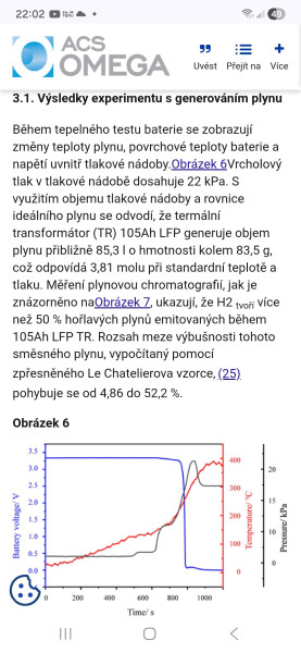

- Příspěvky: 7129
- Reputace:700
Re: Výbuch domu z fotovoltaiky
Vylepšovat můžeš, ale jsi pomalý. V tom testu co jsem tu dával článek plynoval po 800vteřinách. Když budeš doma a mít štěstí odpojíš to a vyhodíš to z baráku ven. V tom domě co to pobořilo majitelé byli doma a měli štěstí, že to bouchlo, když od toho odešli pro hasičák. V dalším případě co jsem viděl úplně stejný průběh. Majitelé byli doma u toho a nestihli udělat nic.TomHC píše: pon říj 20, 2025 8:53 pmJa osobne to vidím tak, že bez tepla nebudú plyny. Základ je teda monitorovať články na teplotu a už pri povedzme 45°C by som spúšťal poplach a preventívne otváral bránu.
Poplach formou sirény + SMS/hovor + HA notifikácia. Všetko okrem tej sirény už mám urobené.
A áno, teplotu merajú zatiaľ len 2 čidlá z BMS, to musím vylepšiť!
Buď nebudou baterky v baráku nebo to zajistíš tak, aby jsi to odvětral.
Když budeš mít smůlu nic jiného s tím neuděláš.

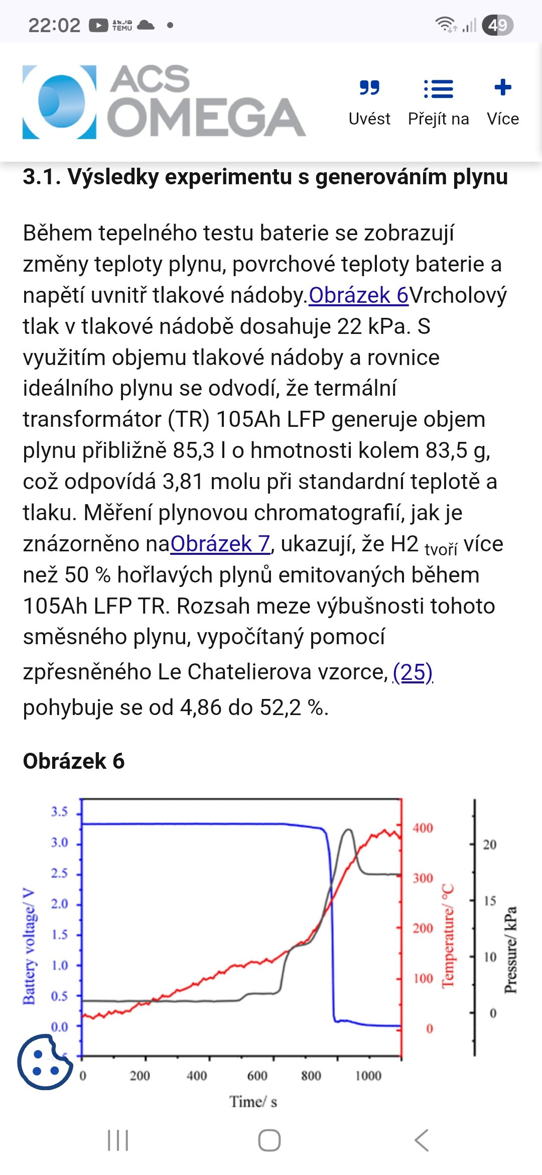

- Příspěvky: 7129
- Reputace:700
Dám to sem ještĕ jednou.Když naměříš vysokou teplotu je většinou pozdě:
