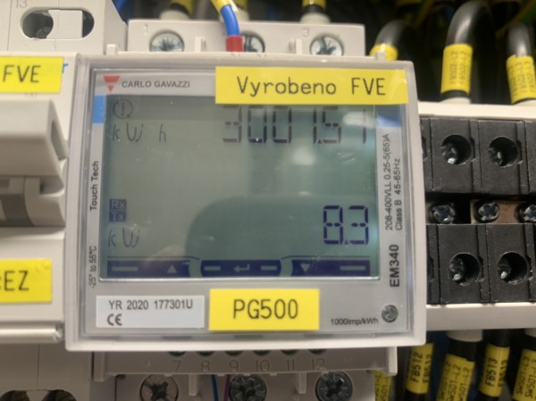

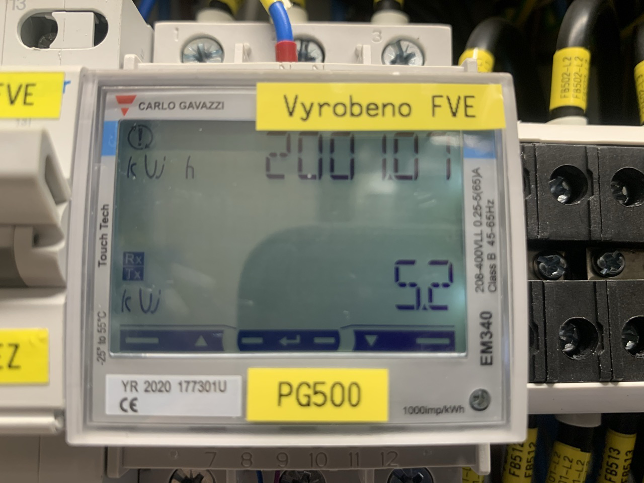

K dnešku vyrobeny 2 MWh z FVE (spuštěno od 28.2.2021)

K dnešku vyrobeny 3 MWh z FVE (spuštěno od 28.2.2021)

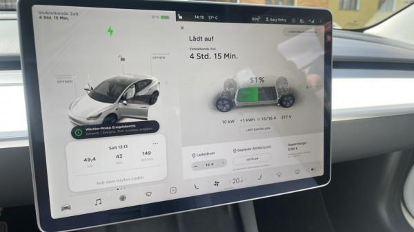

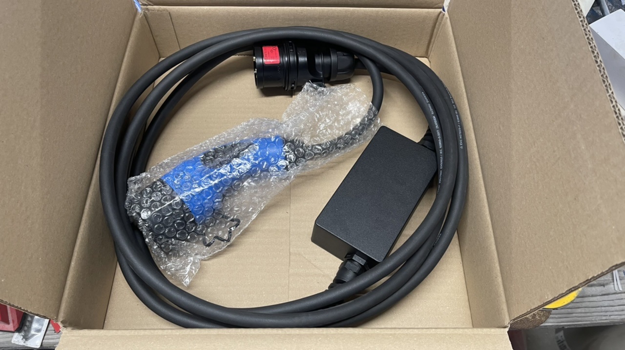

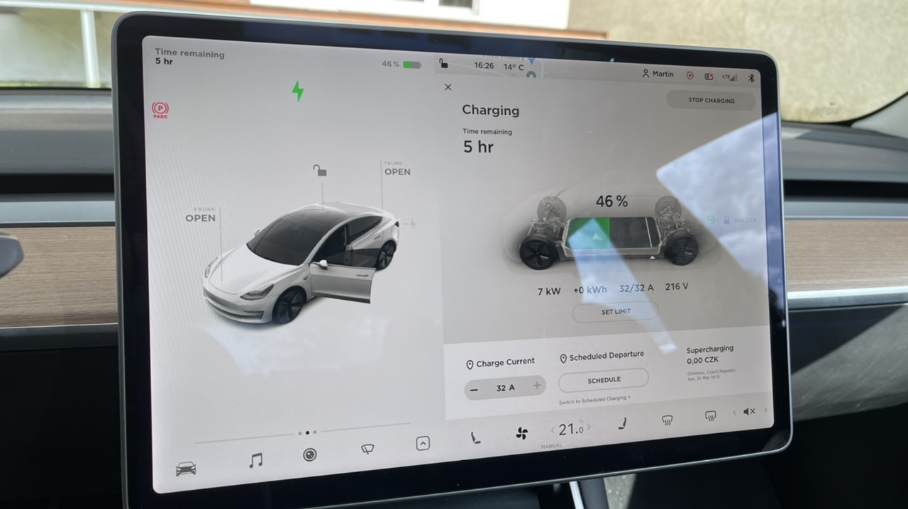

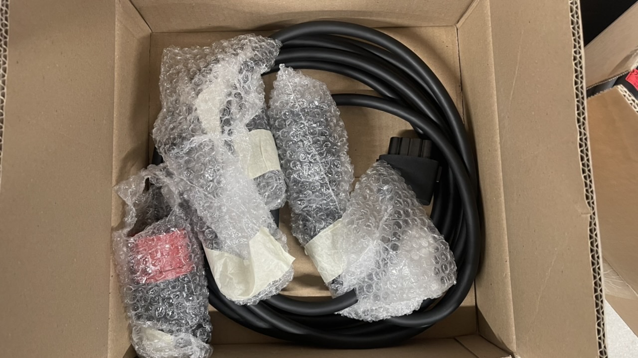

Dnes jsem otestoval 2 zapůjčené nabíjecí kabely s 5 kolíkovou 16A vidlicí, zda budou v mojí ostrovní FVE schopny nabíjet plným výkonem Teslu Model 3. O problémech s Wallboxem od firmy Sampro jsem psal dříve.
Jeden kabel byl od Tesly, který už v současné době Tesla s auty nedodává a ani nelze samostatně koupit, druhý byl od firmy Sampro.
Ten od Sampro se ani nerozjel, auto hned hlasilo error, Tesla kabel fungoval na jedničku a nebyl s ním jediný problém.

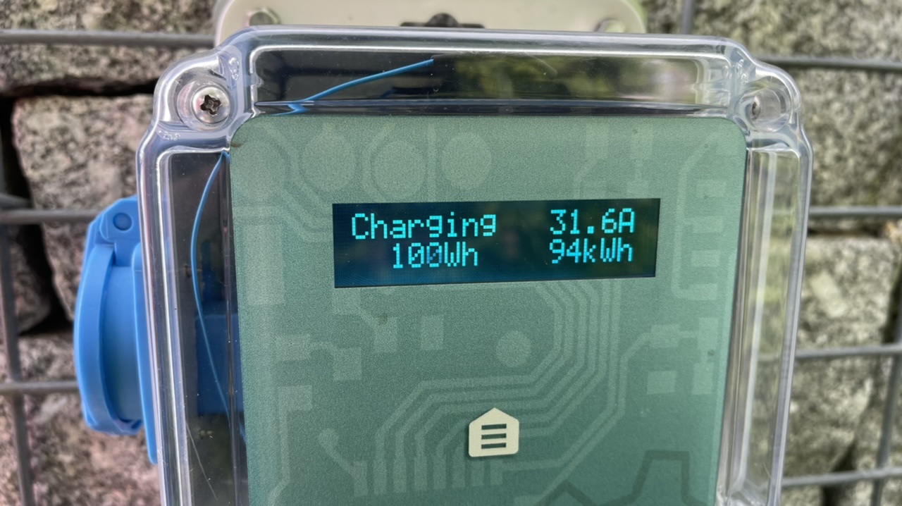

- Kobra23
- Příspěvky: 464
- Reputace:143
Re: FVE 19,95 kWp bez kompromisů - Dolní Posázaví
1f 32A není problém, viz foto při nabíjení z Wallboxu u Youdy.
Problém je to snižování a zvyšování výkonu. Mám Wallbox od Sampro, kde umím regulovat výkon od 6A do 16A 3f pomocí 0-10V, ale v mojem ostrovu to funguje jen 12 minut. Když to připojím na síť Čezu, funguje to bez problémů klidně týden.
Čekám na Wallbox Tesly 3 generaci, která by měla umět regulaci, neboť je určena pro Smart grid. Bohužel se do CZ nedostanou, protože je všechny shrábnou Němci, kteří na něj dostávají 900 Euro dotaci.
