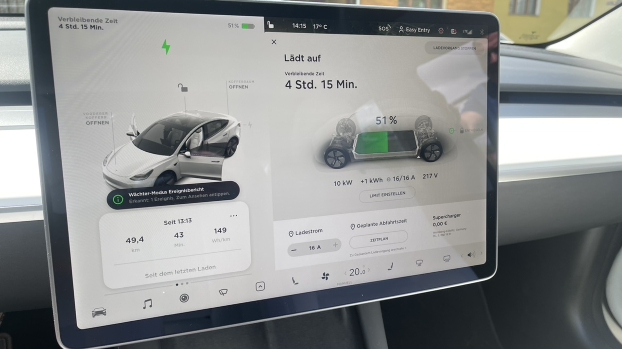

Čo sa stane, keď tým červeným kolečkom nastavím 32 A / 230 V,
z panelov cez baterky a menič mi pojde 7600 W, takže by to malo
na 32 A x 230 V stačiť, ale prijde mrak, dá sa nejako softom určiť,
aby mi teraz nevytiahlo celu LiFePO baterku, aby to nabíjalo napr.
len 16 či 10 A / 230 V ?
Alebo si treba k Tesle 3 doplatiť nejaky specialny wallbox, ktorý
bude podporovať dynamicku zmenu prúdu počas dňa ?

1f 32A není problém, viz foto při nabíjení z Wallboxu u Youdy.
Problém je to snižování a zvyšování výkonu. Mám Wallbox od Sampro, kde umím regulovat výkon od 6A do 16A 3f pomocí 0-10V, ale v mojem ostrovu to funguje jen 12 minut. Když to připojím na síť Čezu, funguje to bez problémů klidně týden.
Čekám na Wallbox Tesly 3 generaci, která by měla umět regulaci, neboť je určena pro Smart grid. Bohužel se do CZ nedostanou, protože je všechny shrábnou Němci, kteří na něj dostávají 900 Euro dotaci.

@rottekiwi: Nejen k Tesle je potřeba specialni wallbox, ktery umí dynamicky řídit příkon wallboxu. Žádné
Plug&Play řešení neexistuje. Vždy záleží na na tom co umí FVE, jaký je monitoring domácnosti atd. Přímý vytěžovac neni vhodný - EVcka nemají rády kolísající dodávku energie. Nabíjet baterku baterkou nedává ekonomický smysl.
