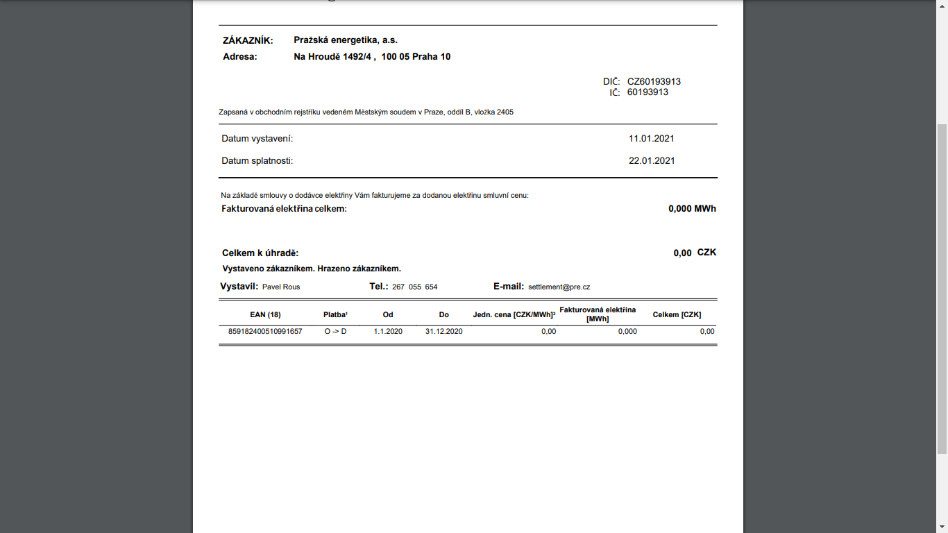

Re: Studer informacie
Zase další rok v háji a část roku 2xXTM v paralelu , dva měsíce na dvou fázích.
Pro změnu zase dodávka do sítě 0 MWh

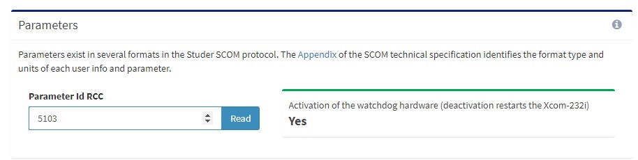

Dotaz - Studer portál a čtení hodnot parametrů
Když chci použít portál studer k přečtení hodnoty parametru a mám více zařízení daného typu, tak portál čte vždy hodnoty jen z jednoho (prvního?) nebo to lze nějak určit?
A když bych si chtěl hodnoty přečíst nějak souhrnně, tak to musím dělat krok po kroku pomocí scom.exe resp. si čtení naprogramovat přes 232? Není na to něco hotového?
Prepni sa na inštalatér a budeš vedieť všetko ovládať aj čítať príkazom.
Děkuji moc za nakopnutí a pomoc, mobiliku
Pokud si tedy chci vypnout watchdog X-COM 232 a zadám tedy 0 (No) v 5103 (podle laskavého návodu výše v tomto vlákně), mám zato, že vypnu watchdog u všech dvou X-COMů, které mám, tedy včetně X-COM LAN i X-COM 232?
Jde to tedy i z portálu ovládat zvlášť nebo jen už přes scom.exe nebo jinak programově?
