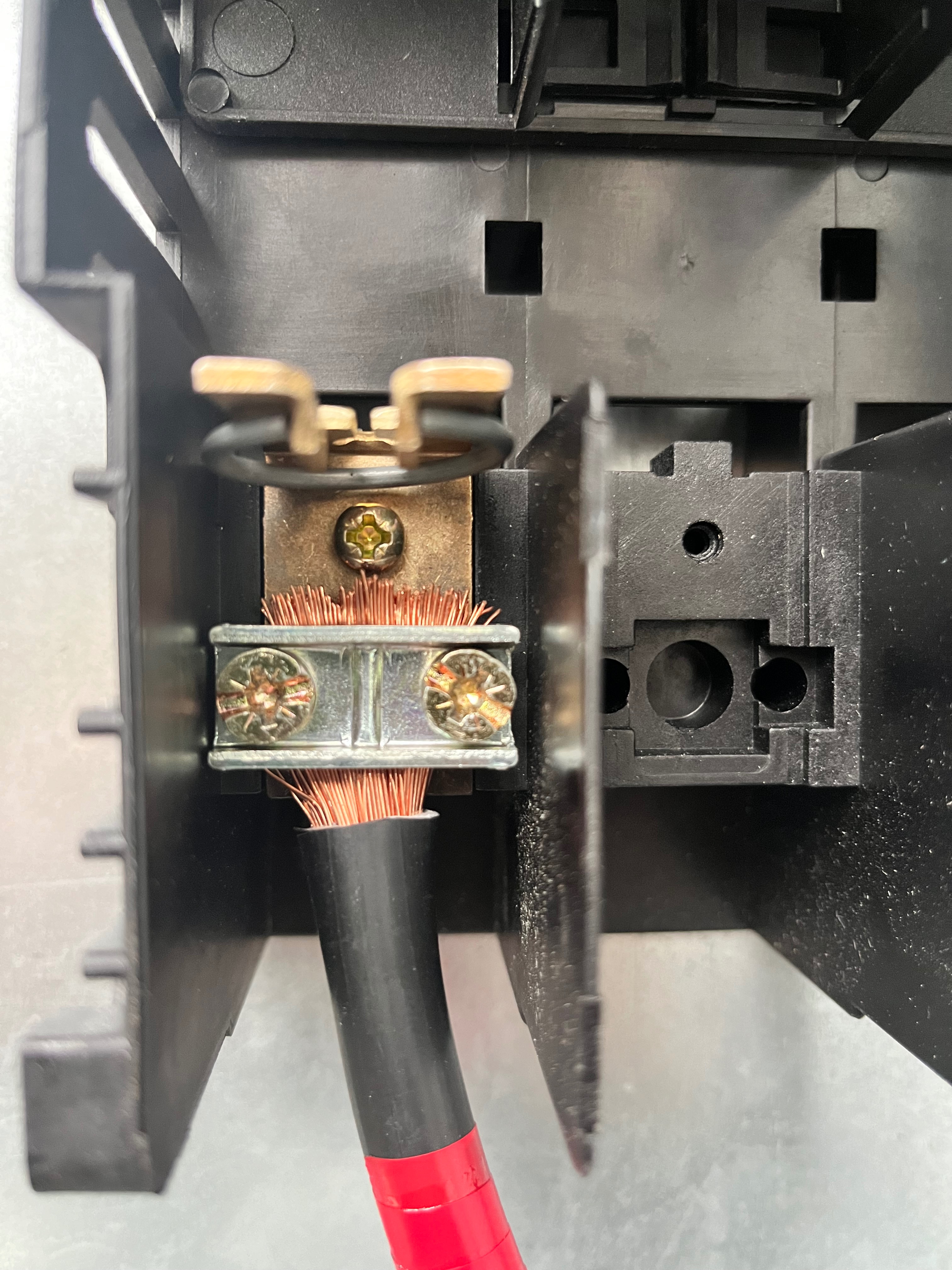

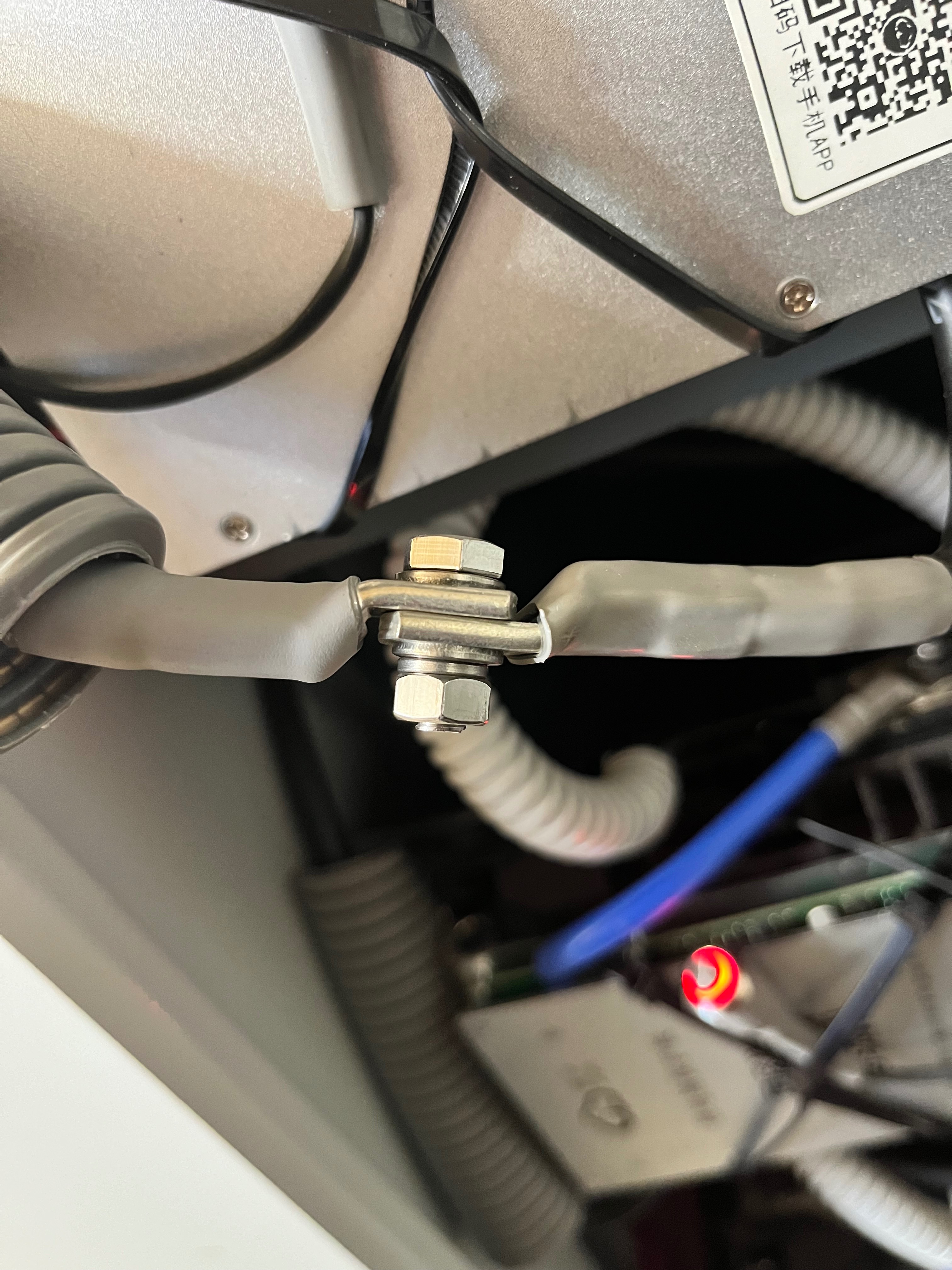

Jeden spoj bol volny na jednom z odpajacov kde su volne kable bez dutinky lebo s dutinkou by tam nevosli, a takto je ta plocha kablu aspom v styku s vacsou plochou toho spojenia..

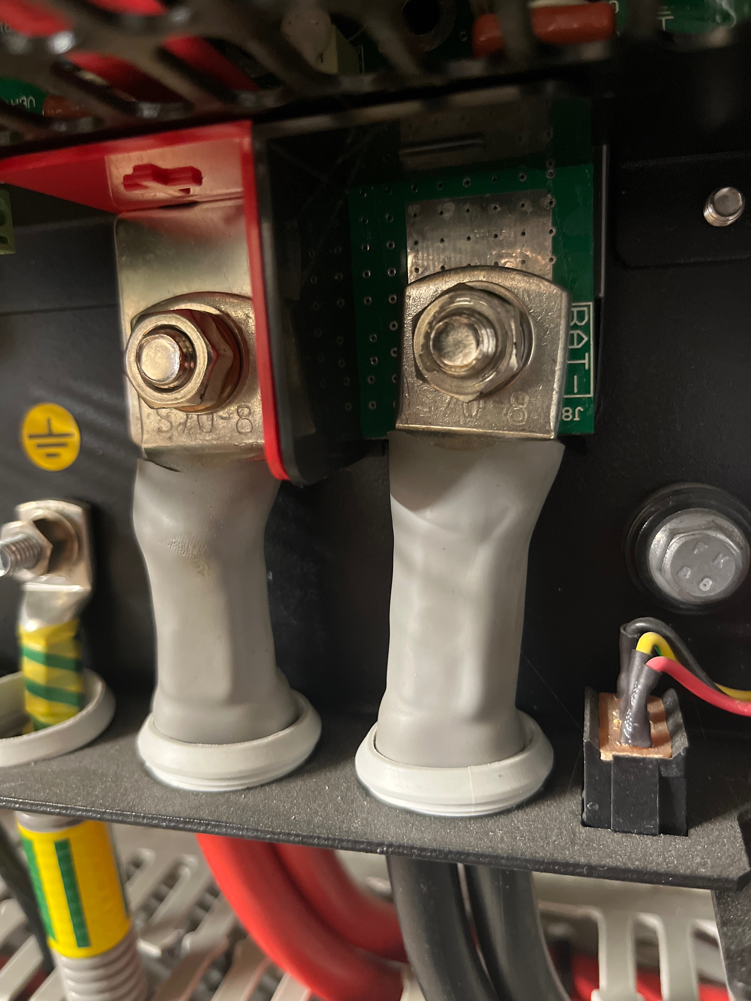

Dalsi bol povoleny minus terminal na jednom mp2 a dalsi spoj bol spojenie bms kabla s kablom k poistke..
A ako moc to bolo povolene?...tazko povedat najviac bol povoleny terminal na mp2 pol otacky do dotiahnutia cca..

Bodejt by to nebylo na tom odpinaci povolene, kdyz neni ten vodic fixovany.

Ten kabel je chyteny hned pod odpinacom prechodkou...(mimo fotky to je)..

Neni to jedno, ostatni vodice maji oka, tak to neupadne, kdezto tohle se utrepe a vypadne ven. Asi je to jedina vada na krase tohoto pouziti odpinacu, ze to nejde zafixovat hned u toho.

Je to 35mm2 kabel tak si neviem predstavit aj keby nebol uchyteny akoby odtial vypadol kedze ohnut ten kabel rukami je dost co robit..tie skrutky tej objimky alebo ako to nazvat su dostatocne dlhe nato aby sa vykrutili sami od seba cele von a kabel sa iba odstrcil od odpinaca co nieje tak isto mozne lebo je fixovany tou prechodkou a este je tam krytka cez tie terminaly...tak nezachadzajme do extremov...naschval som sem napisal ze kontrola spojov ci uz je vsetko dotiahnute podla Nm nieje na skodu!..tot vse..

Boa,ved to by sa ten menič musel triasť ako ked hodí ten chlapík tehlu do pračky,aby sa tá skrutka uvolnila
.....a to je ešte istená s pérovou podložkou
prepáč Mišo,toto som musel napísať

Lui mne to nevadi....ja sa sam tomu cudujem...je tam podlozka a perovka...Inak zaujimalo by ma ako funguje u teba kontrola spojov
to je tak na tyzden roboty nez to vsetko prebehnes
Inak na baterkach na balncnych kablikoch su skrutky s lepidlom v zavitoch, to len aby som nemusel kazdy rok vytahovat baterky a kontrolovat este aj to

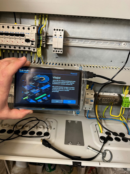

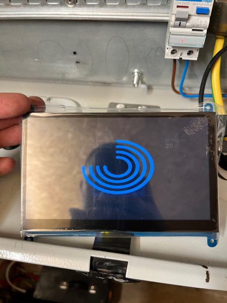

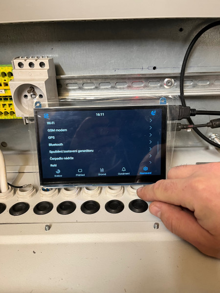

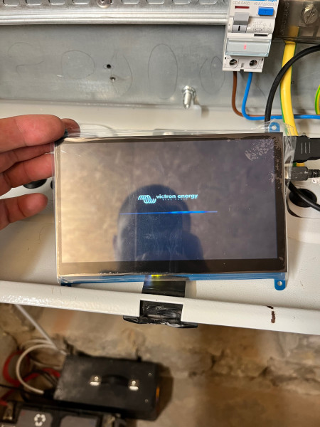

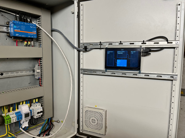

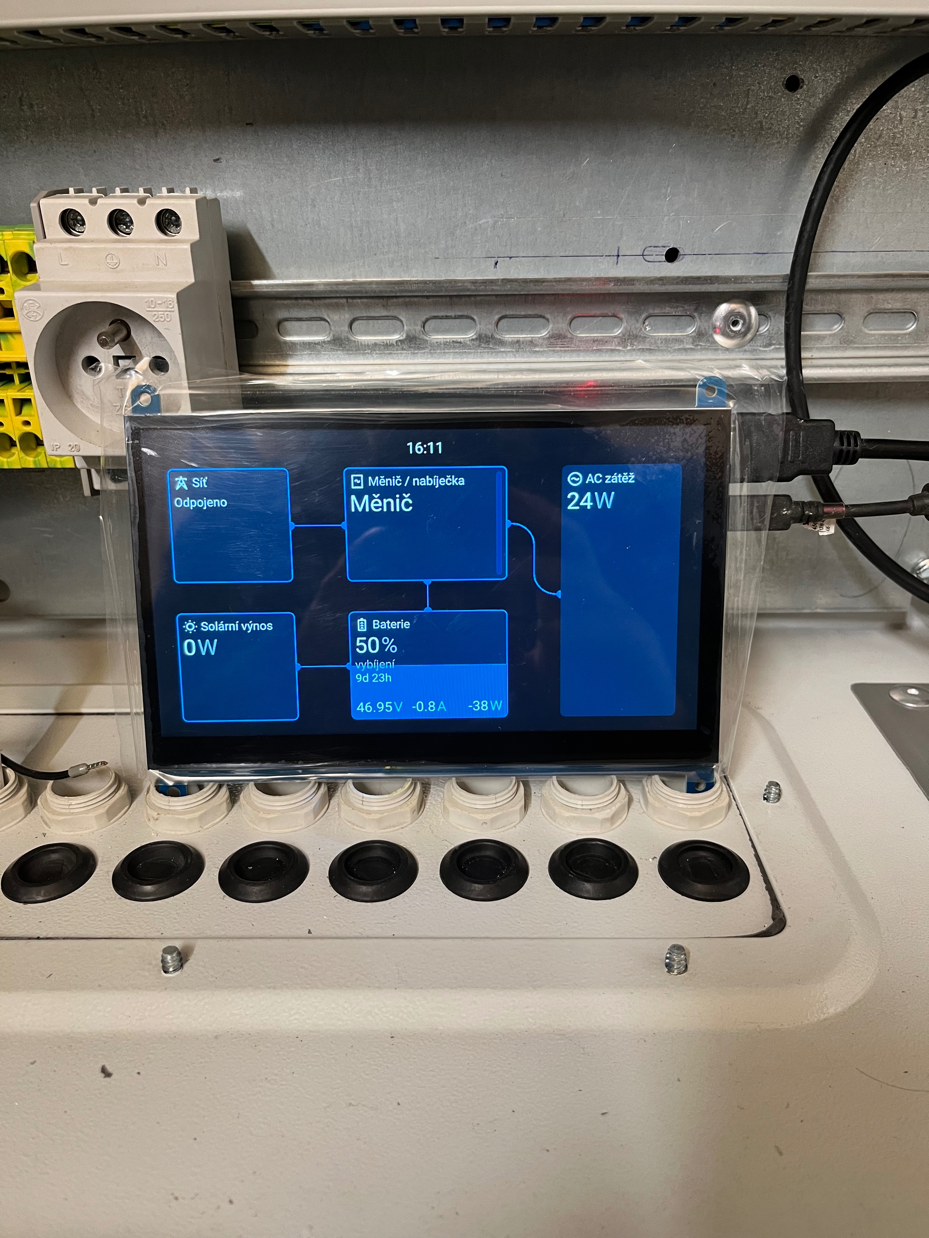

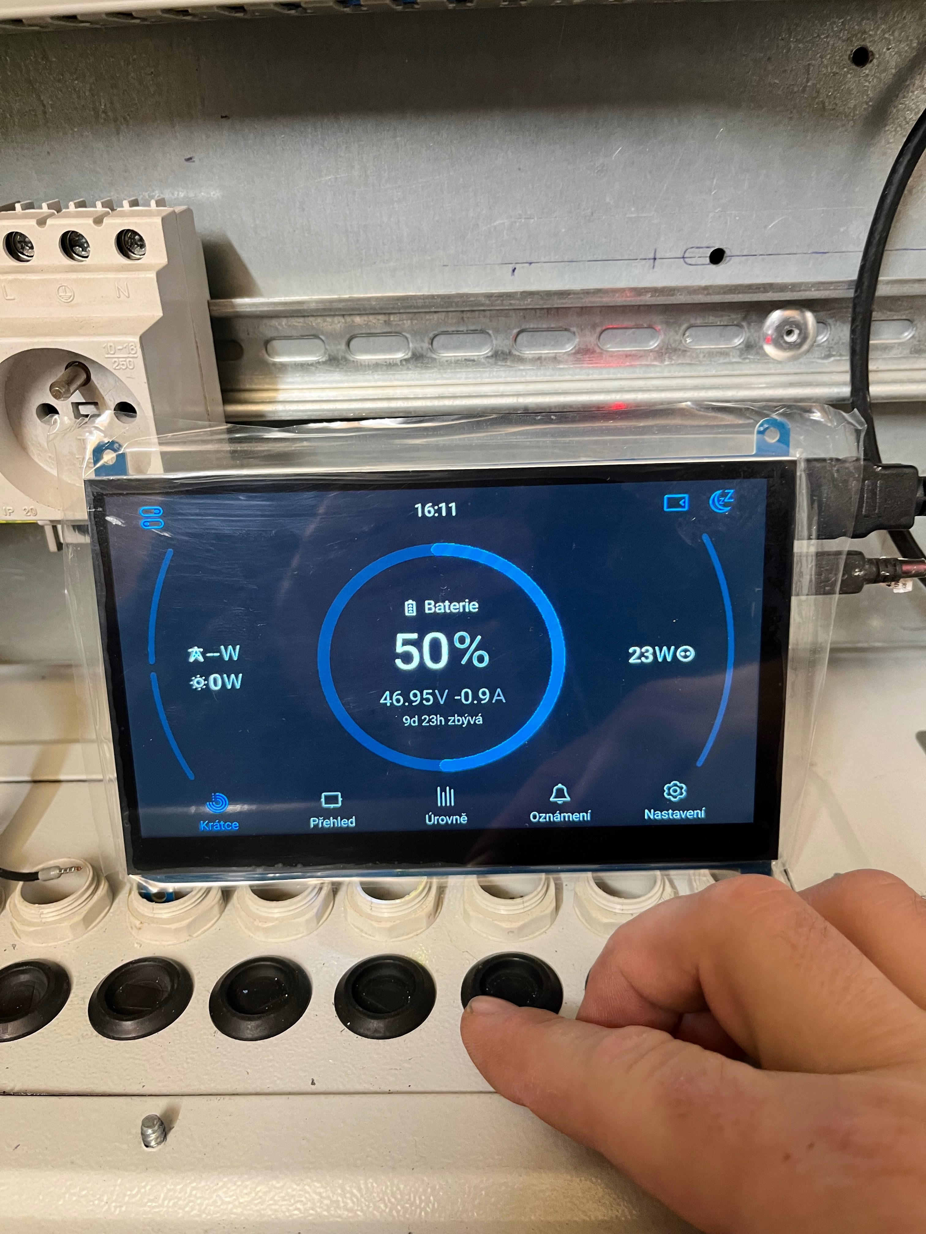

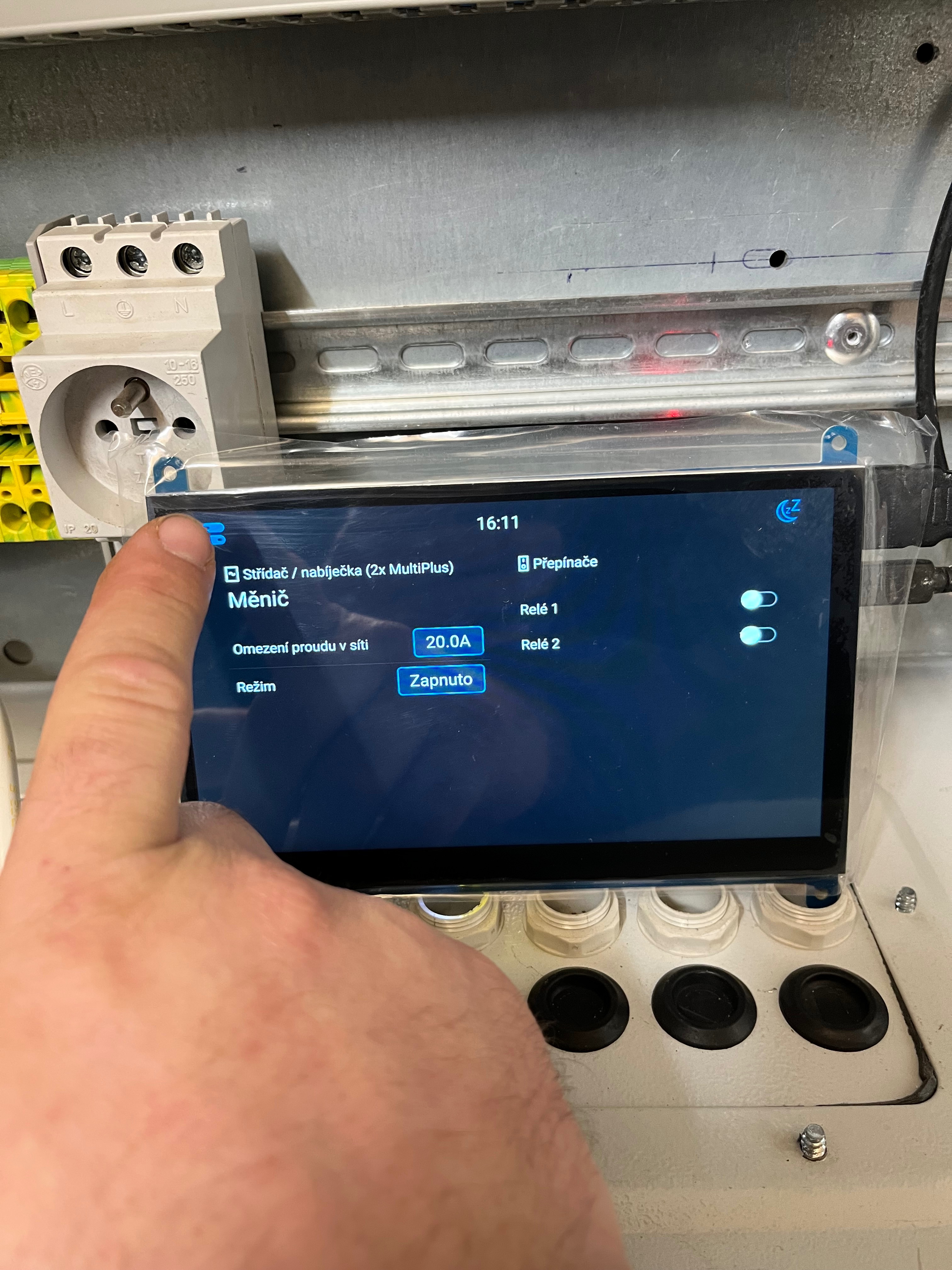

Tak...displej prisiel, vybalil som ho a nechal ohriat aby ho slak netrafil ked ho zapojim
bol studeny...

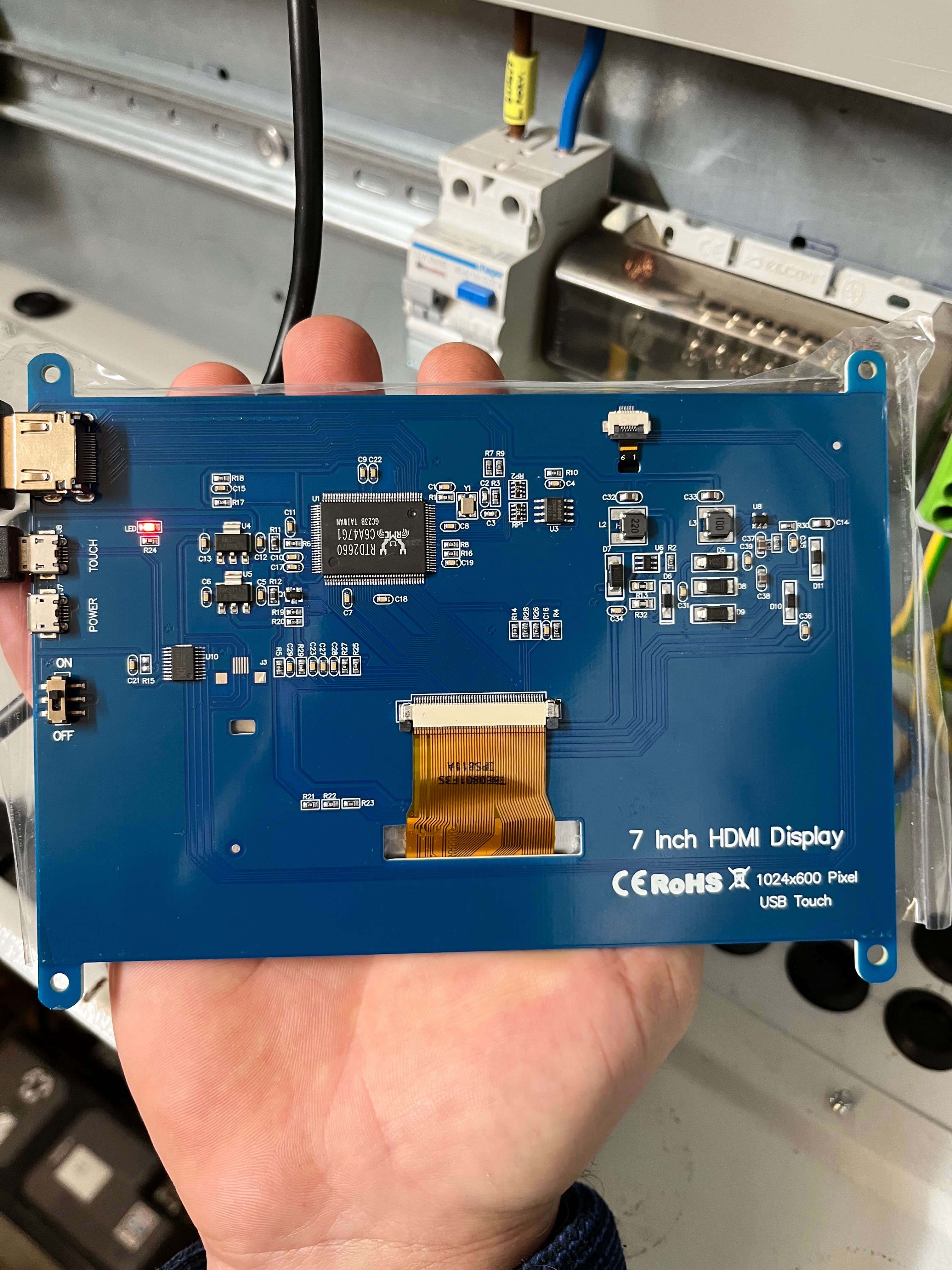

Ale k veci teda, mozno si pomozu viacery a nemusia skusat rozne varianty a hlavne predrazene veci od victronu.
Teraz sa budeme bavit len o 7 palcovom displeji kedze pre ten som sa rohodol a velkostou je postacujuci aj pre tych co maju velke prsty.
Ked som sa rozhodoval aky displej by bol co najkompatibilnejsi tak som presiel nespocet for, diskusií a neviem co vsetkeho.Nechcel som objednavat a skusat niekolko variant kedze v poslednej dobe bojujem trochu s financiami... no a dosiel som k zaveru ze displeje z rozlisenim 1980x1098 nemusia fungovat respektive by sa muselo prepisat cez ssh prikazovy riadok rozlisenie v cerbe.Ale toto u mna neprichadza do uvahy, nakolko ludia co toto robia tak to robia iba ked maju nahradu za cerbo v podobe rasbery alebo nejake ine pc kde sa clovek nemusi bat ze si zablokuje tento system nejakym zle napisanym prikazom.Na maline alebo pc ide potom pekne zacat od znova, kdez to na cerbe toto neprichadza do uvahy.Tam ked sa clovek pomyli tak je to viete kde v zadu
No, cize victron pouziva pri 7 palcovej verzi rozlisenie 1024x600 a teda aj na forach,co boli displeje tak povacsine boli tieto ktore hned fungovali.Ale pozor!!! Je tam tiez rozdiel.A to taky ze, su displeje ktore maju iba HDMI vstup a jeden micro usb.Na tychto displejoch sa tiez musi nastavovat cez ten ssh prikazovy riadok v cerbe alebo v maline ovladanie dotykom...
No a potom su displeje ktore maju HDMI vstup a dva vstupy micro usb a vyponac zo zadnej strany on/off na vypnutie displeja.Jeden micro usb je na dotyk a druhy micro usb je na napajanie.
Pry tychto konkretnych displejoch staci zapojit vstup HDMI a micto usb na dotyk! Nie na napajanie! Do cerba sa potom zapoji vstup usb bud uplne na kraji alebo v strede z tych troch vstupov usb.Pozor, nesmiete to zapojit do toho ktory je hned pri HDMI.Cize iba na jeden ztych dvoch z kraja, alebo pouzit nejaky rozbocovac usb ak mate tieto porty obsadene...
Po zapojeni ma hned privitala obrazovka victronu so sprievodcom akoby to bol origo displej..
Vsetko fungovalo okrem dotyku..
presne tak ako som sa docital na nete...nadychol som sa a este som tomu dal sancu tym ze som vymenil napajaci usb kabel za iny!A dotyk zacal fungovat!
Teraz ho caka vyroba nejakeho ochranneho ramiku a montaz na rozvadzac.

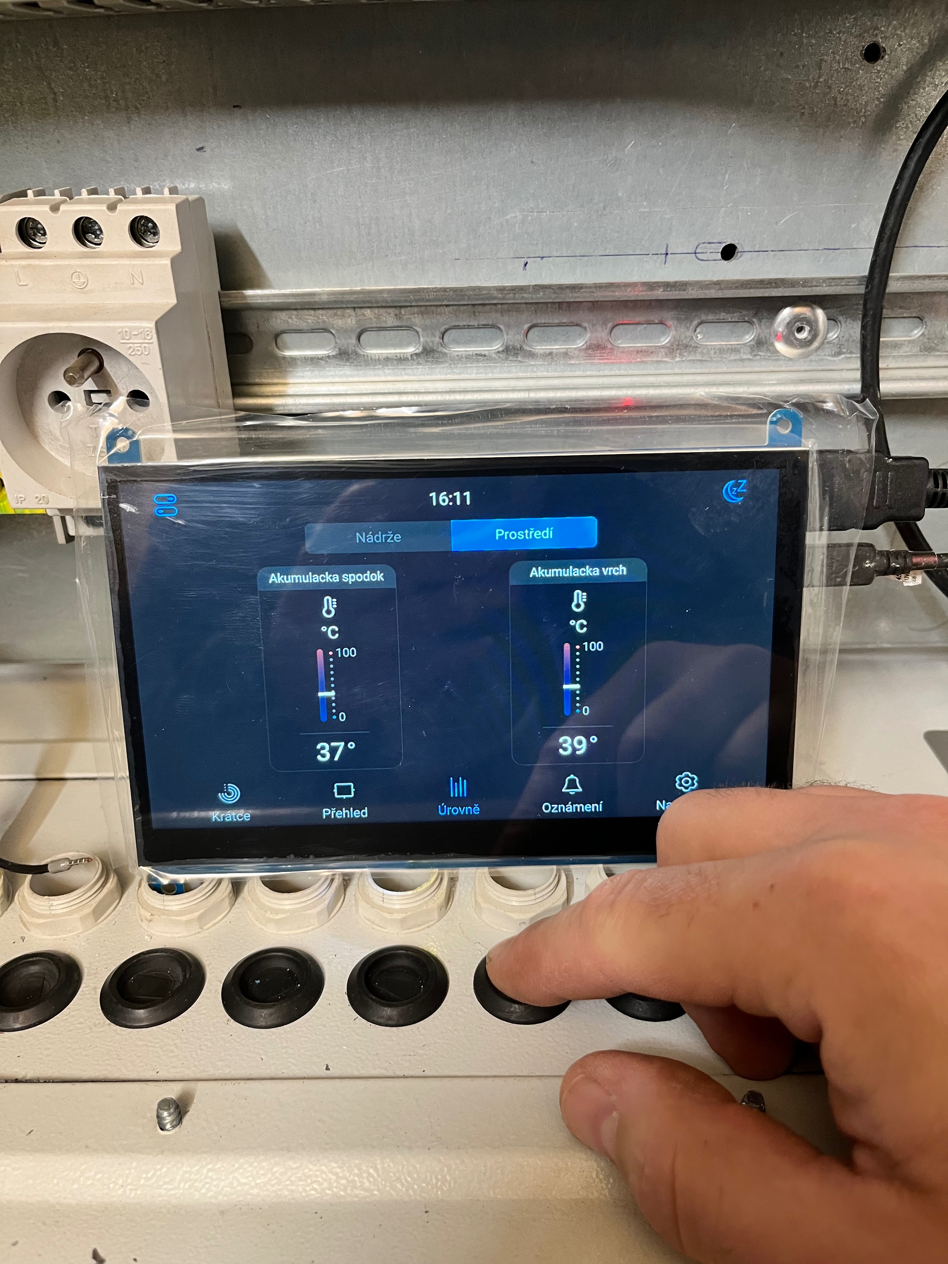

No a potom by som chcel este na tomto displeji zobrazovat aj ovladaci panel co mam v dashboarde v nodered ktore je v cerbe takze by to nemal byt problem..uvidime..
Tak som rad (a to doslova!) ze za par korun veeeeela muziky!
Ja som ho objednal na Ali a to konkretne tento: https://www.aliexpress.com/item/1005006329834534.html
Vystihol som akciu toho 11.11. a kupil ho za facku...ale teraz je tam tiez dobra cena a myslym ze podla toho casovaca co tam je ze bude za cca25€...(to len ak by sa niekto rozhodol pre tento konkretny ako ja).
Tak snad to bude na uzitok viacerym..

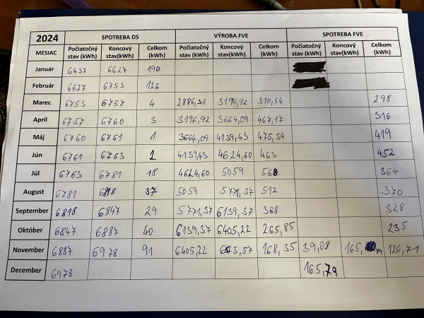

6 dni sme boli prepnuty na DS., v baterkach bolo vtedy este cca40% a chcel som tam nieco nechat keby nahodou vypadol prud.A jak napotvoru veru aj vypadol
.Vtedy napadalo toho snehu mokreho a bol aj dost vietor. A este zase sa mi rozhodilo soc cez 20%.Tak za ten cas na DS sa baterky aspom dobili skoro na 100% tak som ostatne % dobil s menicmi aby sa resetlo soc!Vyskusal som aspom nabijacku v menicoch a aj ovladanie cez displej ktory som tiez pridal tento mesiac.No a od vtedy zasa ficime
Asi som prisiel nato preco sa tak rozchadzaju %..
Pravdepodobne maju tie baterky vacsiu kapacitu ako maju pisanu a teda tym padom ked to shunt pocita podla Ah tak ma zle zadanu zakladnu hodnotu celkovej kapacity v Ah.Trochu som mu zadal vyssiu hodnotu v Ah a teda uz aj vybijanie je vidiet, ze %soc sa inak upravuju voci napetiu.
Takze odpoved na to je len kapacitna skuska, kolko sa vlasne do tych baterii realne zmesti a kolko sa minie v tom danom napetovom rozsahu 39-52,7V.
Inak tento mesiac prvy krat od spustenia victronov vidim skutocnu spotrebu za menicni pomocou elektromera...
91kwh-DS
126,71kwh-FV
168,35kwh- vyroba
Ps: ospravedlnujem sa za prevratene obrazky ale neviem preco to tak robi..vacsinou sem pisem a vkladam foto z telefonu a tam je to normalne.No a ked si to obcas pozriem na pc tak je to otocene..tak sorry.

To je nejaky novy vzhled Victronu na LCD?

Neviem aku verziu pouzivas na cerbe,ale ano da sa to prepnut.
Respektive ja som uz predtym mal nieco podobne len to nebolo este oficialne (bola to len nejaka beta verzia ci co..) a nebolo tam tolko moznosti ako v obycajnej remote console.. No a toto mi uz ide plnohodnotna verzia Gui mode 2.
Mne sa to viac lubi ako zastaraly vzhlad ktory bol predtym..
Nemal som predtym displej tak som to ovladal iba cez VRM a teda tam som to aj trvalo prepal na tento vzhlad...

Diky uz to maka, vypada to fakt paradne:-)

Dá se tam zobrazit i obrazovka z toho neode red? verzi 3.5 v cerbu zatím nemám (3.33), ale mám v té původní nějakou nadstavbu, která dost rozšiřuje původní "nefunkce" na základní obrazovce (package manager, a pod ním setupHelper a GuiMods, je to na githubu, stejně jako SerialBattery a BatteryAgregator pro čínský bms)...

Este som to nerozluskol, nakolko toto by som chcel tiez dosiahnut aby sa dal ovladat panel dashboardu na displeji cerba len obycajnym prepnutim virtual switchu, alebo prepnutia karty...
No nieje to nemozne a ani jednoduche, ale bude treba pravdepodobne nainstalovat prehliadac do cerba lebo ten nic take v sebe nema..na victron komunite som nieco o tom cital ale je to tam bez vysledku a viacery to skusaju tiez...
No myslym si osobne ze by to vyriesil jednoducho update cerba ktory by dokazal zobrazovat jednoducho len to rozhranie dashboardu...napriklad nieco podobne ako su tieto "gui mody"...ale kedy?!......
Moje schopnosti takym nicim nedysponuju aby som vytvoril nejaky virtualny prehliadac a este ktomu ho dal do cerba
Ale snazim sa to rozchodit nejako inak..zatial bez vysledku lebo som nemal dostatok casu...
No urcite sem hodim nieco ked nejak pokrocim...
Ved koniec koncou, nic nieje nemozne a ziadne hranice neexistuju.Vsetko mame v hlavach...
