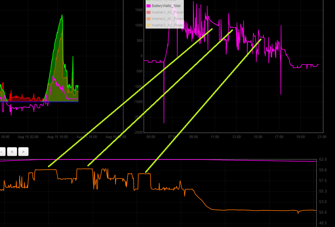

Potřeboval bych poradit jak se má správně dělat ekvalizace, když to na měniči (SMX II)zapnu nevidím žádné změny, žádná ikona, nic. Baterky Hoppecke 4x12 V140A v manuálu mají parametry ekvalizace.
Jak to probíhá? Dělá se to při provozu nebo odpojit?

Re: Desulfátor aneb zařízení pro obnovení kapacity Pb bateri
ekvalizace ideálně po každým hlubokým vybití. já u mých megabaterek dělám ekvalizaci 2 až 3 x do roka. nevidím pokles ani kapacity ani hustoty po 4 letech. baterky ovšem téměř necykluji.

Vítku mě se jedná že nikde nevidím že to probíhá nebo jak to probíhá, na měniči zapnu okamžitý start a připadá mi že se nic neděje Baterie jsou nabité a odběr stále 2A nemělo by se to zvednout?
mirekcafa píše:Vítku mě se jedná že nikde nevidím že to probíhá nebo jak to probíhá, na měniči zapnu okamžitý start a připadá mi že se nic neděje Baterie jsou nabité a odběr stále 2A nemělo by se to zvednout?
OK pokud zapneš ekvalizaci ručně, tak by se mělo na určitý čas zvednout napětí na tvoje nastavené ekvalizační napětí...
pošli mi sem manuál, mrknu na to a zkusím ti napsat nastavení ... co ty na to ?
Já když dělám jednou měsíčně ekvalizaci, tak nechám baterky nabíjet po dobu 120 minut na hodnotu 28,6V standartně mám BULK na 28,1 Ono stejně proud do nich jde v podstatě stejný jak ve float, jen se mi zvedne napětí a na tom to drží při minimálním proudu...
nevím jaké máš baterky ale 28,6 V je málo... jakou mají baterky při ekvalizaci přibližně teplotu?bokser01 píše:Já když dělám jednou měsíčně ekvalizaci, tak nechám baterky nabíjet po dobu 120 minut na hodnotu 28,6V standartně mám BULK na 28,1 Ono stejně proud do nich jde v podstatě stejný jak ve float, jen se mi zvedne napětí a na tom to drží při minimálním proudu...
já běžně ekvalizuji na 61 V což na 24 V systém je 30,5 V, je pravda že systém dost plynuje, a je tam cca 25 až 30 °C na baterkách
Ekvalizace dělám 2 x 60 minut
Tak je to asi jednoduchý.mirekcafa píše:budeš moc hodnej
v manuálu se uvažuje teplota baterie 20 °C. pokud má jinou je třeba nastavit jiné hodnoty.
4.3.6 Vyrovnávací (ekvalizační) nabíjení
Kvůli možnému překročení přípustných napětí spotřebiče je nutné dodržovat odpovídající opatření,
např. odpojení spotřebiče. Vyrovnávací nabíjení je nutné provést po hlubokém vybití, nebo po
nedostatečném nabití baterie a slouží k vyrovnávání kapacity článků v baterii. Je potřeba provádět
ekvalizační nabíjení každých 40 dní konstantním napětím 2,40 V/článek po dobu 6-ti hodin. Nabíjecí
proud nesmí překročit max. hodnotu 6 x I10. Při překročení maximální teploty 45o C musí být nabíjení
přerušeno nebo přechodně přepojeno na udržovací nabíjení, aby teplota klesla.
to znamená na 24V to máš pro tvý baterky 12 x 2,4 = 28,8 V ( pozor hlídat proud na 6 x I10 dle manuálu )
no a počítá se s teplotou baterky 20 st. pokud máš jinak je třeba přepočítat dle :
Nabíjecí napětí závislé na teplotě
V teplotním rozmezí 15 °C až 25 °C není nutné přizpůsobení nabíjecího napětí v závislosti na teplotě.
Je-li provozní teplota trvale mimo toto stanovené rozmezí, či dochází v průběhu roku k velkým teplotním
výkyvům je potřeba, aby nabíječ kompenzoval nabíjecí napětí pomocí teplotního koeficientu, který
činí cca – 0,004 V/článek na K.
a ted k nastavení měniče.
Co vidím já tak je parametr 16 nastavit na ENA
17 nastavit na 28,8 nebo jemu co nejbližší, 0,2 V nemá vliv na životnost baterky
18 nastavit na 360 minut
19 nastavit na 360
20 nastavit na 40
21 nastavit na ENA
28 asi nastavit na 0,1 C * 6 ... pro 200 Ah je to 120 A
jak to máš nastavené ty?
Takže Vítku, jelikož je to 48V 4x12V tak mám nastaveno 17-59,2....víc to nejde
18-240
19-120
20-30
21-DIS zapnu zítra
28- 20A
18,19,20, nastavím podle tebe....21 zítra a dotaz na tu 28 jestli to není moc mám 140 A dost starý baterie a vlatně je to dobíjení ze sítě a to nemám povoilený
18-240
19-120
20-30
21-DIS zapnu zítra
28- 20A
tak pokud máš 21 nastaveno na DIS tak más equalizaci vypnutou a nemuže se nikdy zapnout. ostatní si udělej podle sebe.
neznám uzavřený hoppecke. každopádně že se už nic nerozkládá poznáš podle toho že proud klesne na nějakou hodnout a třeba poslední hodinu už neklesá viz muj graf....
jasně s tou 21 to vím......v každém případě díky...zítra to znovu zkusím
mirekcafa píše:jasně s tou 21 to vím......v každém případě díky...zítra to znovu zkusím
Promin ale když to víš tak proč jsi to nezkusil nebo proč se ptáš, když to víš ?
Vitek píše:nevím jaké máš baterky ale 28,6 V je málo... jakou mají baterky při ekvalizaci přibližně teplotu?bokser01 píše:Já když dělám jednou měsíčně ekvalizaci, tak nechám baterky nabíjet po dobu 120 minut na hodnotu 28,6V standartně mám BULK na 28,1 Ono stejně proud do nich jde v podstatě stejný jak ve float, jen se mi zvedne napětí a na tom to drží při minimálním proudu...
Já právě plynovat nemohu... Mám uzavřené olovněno uhlíkové baterie něco jako AGM ale vylepšené. Píšou v datasheetu tuto hodnotu tak se jí držím. Je fakt když jsem jí dělal 3X během jednoho měsíce, že se baterky i zlepšili kondičně.
právě že jsem to zkoušel, připadalo mi že na to zapnutí není žádná reakce měniče, u některých se např. objeví ikona E9, můj jede dál jako by nic.......dal jsem povolit, další okamžitě zapnout.....a nic
