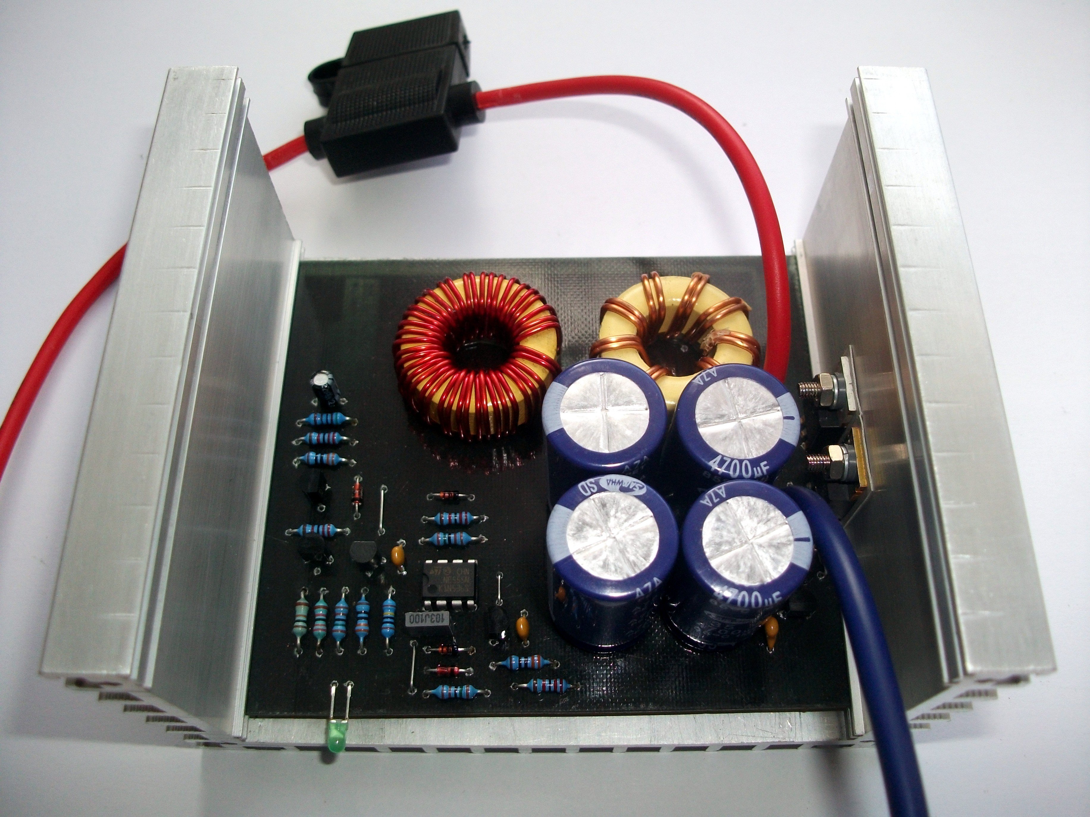

V článku o desulfataci, publikovaném na serveru mypower.cz bylo pro obnovu kapacity akumulátorů použito zařízení produkující pulsy o špičkové hodnotě 30 A s frekvencí 6 kHz.
Nyní přinášíme návod na stavbu tohoto desulfátoru.

Tleskám! Nenašel jsem údaj o spotřebě při provozu. Aby to nesežralo všechno, co mi panely vyrobí
A co tak třeba distribuce jako stavebnice, eventuelně alespoň plošný spoj?

Desulfátor má spotřebu asi 8 W při plném výkonu tj. když je napětí nad 13,3V. Když napětí začne klesat pod 13,3V, výkon (a taky spotřeba) se plynule snižuje a při 13,0V se desulfátor zcela vypne a papá 1,2mA při 12,6V. Takže když sluníčko nesvítí, nic se z baterek nebere. O vybití baterek bych fakt neměl strach.

Kdo by měl zájem o plošný spoj, nebo stavebnici, ať se ozve přes SZ.

A zeptam se jak je to s rusenim , ktere zarizeni pousti do elektroinstalace napajeni takto osetrovanym akumulatorem? Nemohou indukovane spicky poskodit nabijeci soustavu nebo dc/ac menice?

Pokud se jedná o citlivá elektrická zařízení, která jsou k desulfátované baterii připojeny krátkým kabelem, tak je vhodné mezi tyto spotřebiče a desulfátovanou baterii umístnit filtr. Tady je vhodné použít praktická nacvakávací feritová jádra na kabel, rušení to odstraní prakticky úplně.
Pokud se však jedná o DC rozvody, které jsou delší než několik metrů, neměl by být s rušením problém protože pulsy nepřekonají indukčnost a kapacitu DC kabelu samotného. Napěťové pulsy jsou velmi úzké.
Například u podobného zařízení, dostupného komerčně - Megapulse, se výrobce o potřebě filtrace ani nezmiňuje, přitom své zařízení doporučuje mimo jiné do automobilů a solárních systémů ..

Měl bych dotaz na původ té pěkné krabičky. Mám už doma součástky, ale nějak nemůžu najít vhodný box.

Je to hliníkový profil na míru dělaný v závodu kde dělají Al chladiče.
