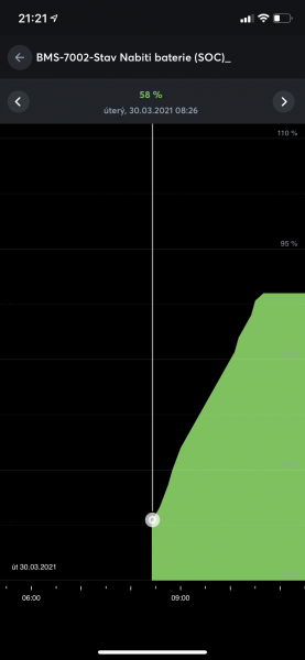

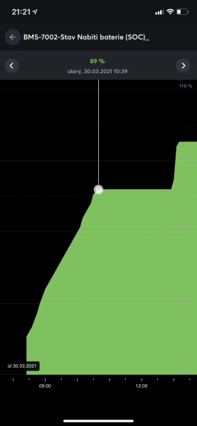

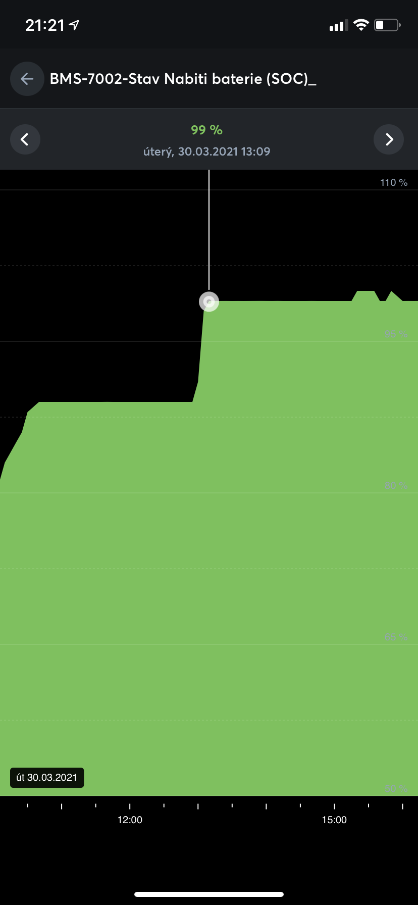

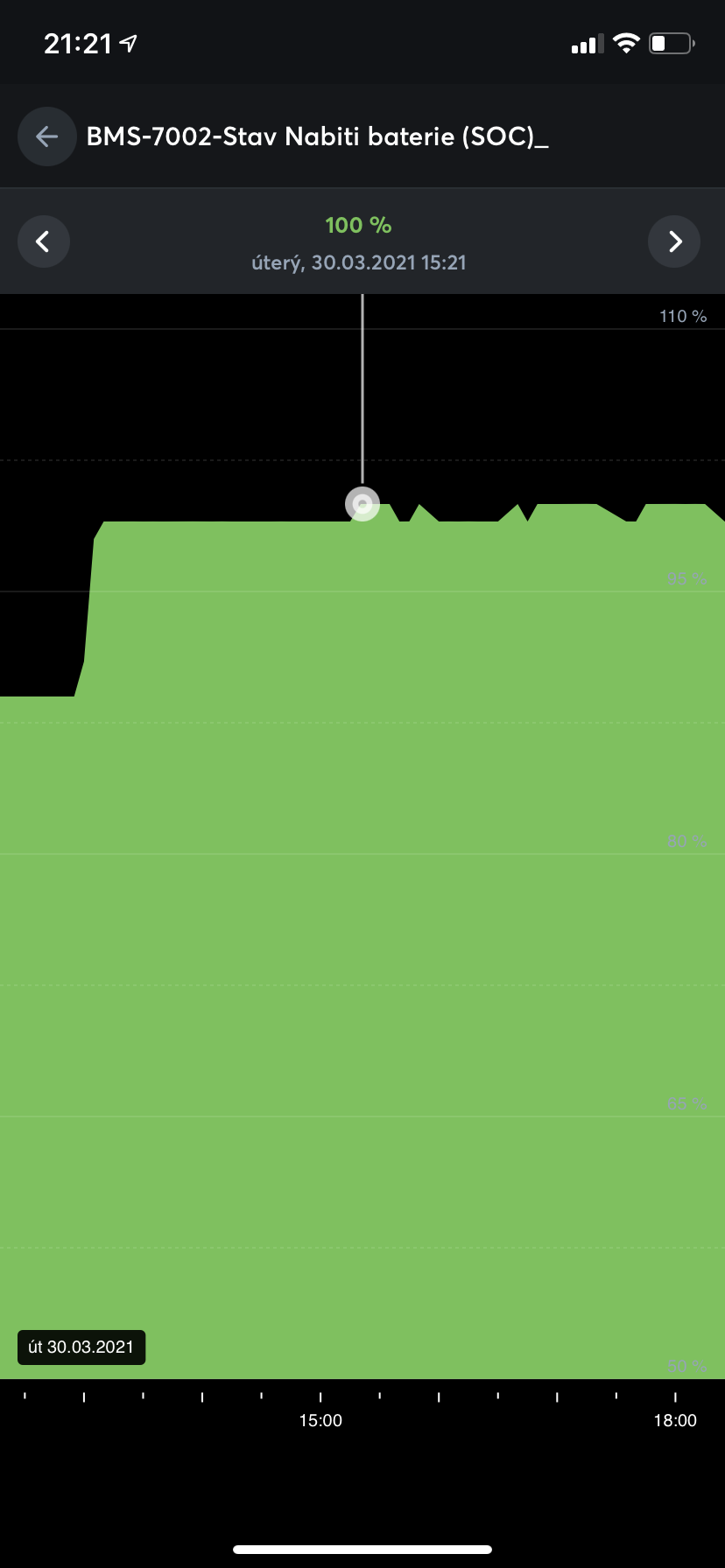

Předevčírem jsem nahrál poslední verzi SW (asi týden stará) a konečně se baterie Pylontech US3000C nabíjely přesně jak to má být.

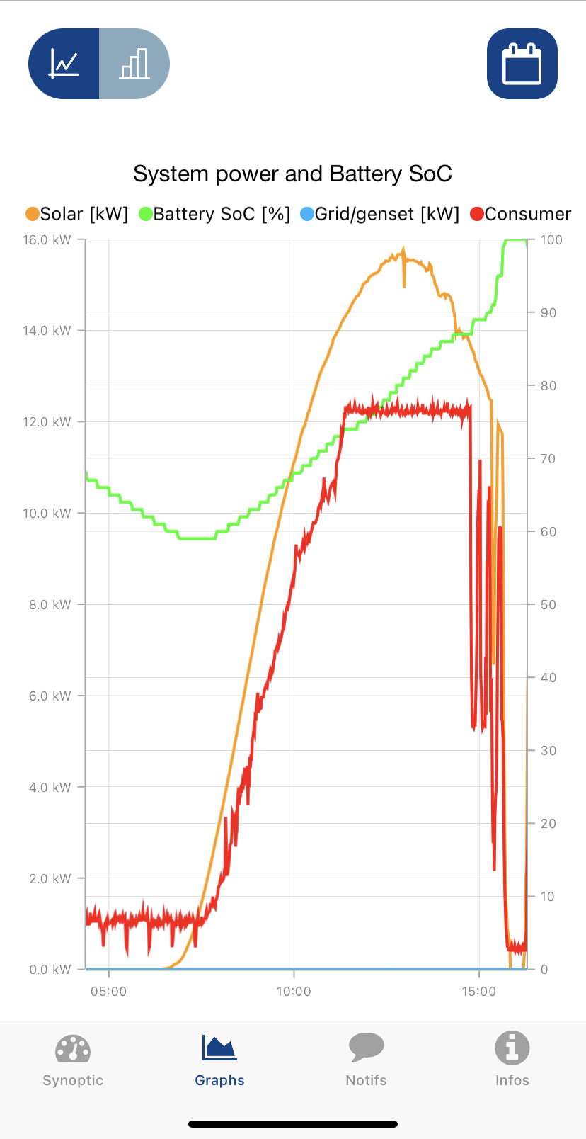

Vytěžování v Loxone. Ještě to musím vyladitk dokonalosti, ale pro začátek to není špatné.

To už jsou pěkné výkony. Baterka ti jde v noci pěkně dolů.

Odvlhčuji stavbu, tak to padá díky výkonnému odvlhčovači.
