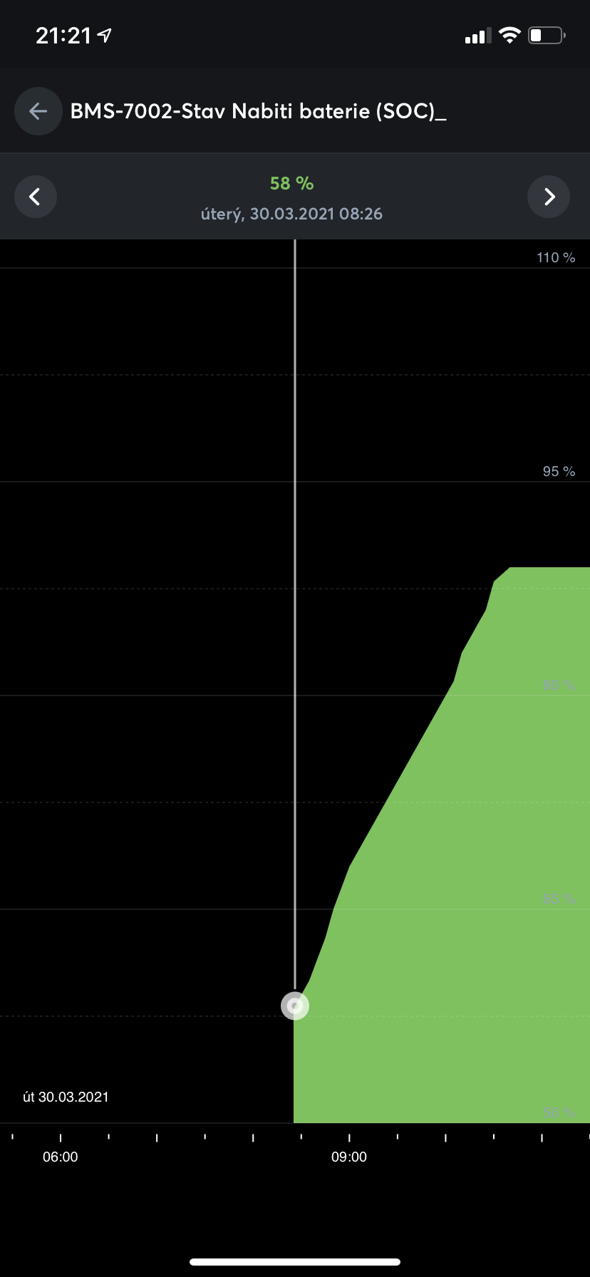

Předevčírem jsem nahrál poslední verzi SW (asi týden stará) a konečně se baterie Pylontech US3000C nabíjely přesně jak to má být.
