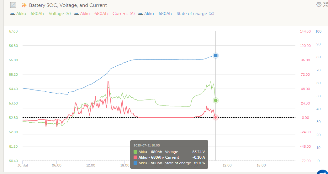

Protože jak je z mého grafu vidět, prostě dokud regl do toho float z absorbtion opravdu nepřejde, shunt se prostě nesynchronizuje...ne, ne a ne...

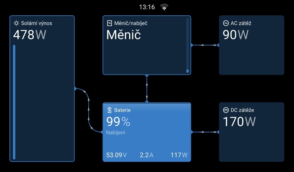

Re: Jirkova FVE
Nemám to podle Andyho - moje nastavení je směs nastavení z rad tady na fóru s minimálními rozdíly.Radar píše: čtv črc 31, 2025 8:41 am
Už u vás svítí? Kdy je reálná šance, že to dotlačíš z panelů k těm 100%? Nabíjíš stále (i) tou nabíječkou?
Pokud jsi to nastavil dle Andyho, jak Ti tu doporučovali, nic neměň a nech to žít.
Počasí negativní ještě až do pondělka (v neděli odjíždíme na dovču s karavanem do ČR, dnes poslední školní den)
Určitě to bude dnes, jen nevím kdy, dělám učetnictví tak to mám v druhým okně otevřené a koukám na to i s AC nabíječkou.

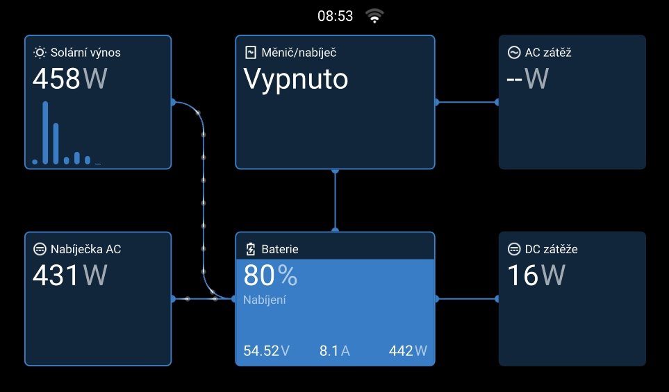

Dálkově můžu vypnout i AC nabíječku i MPPT regulátory - a můj plán je, že pak jdu do dílny a odpojím úplně vše zůstane jen ten jeden hlavní shunt na měděný kolejnici a synchronizuju vše ručně na 55V - když mám na shuntu nastaveno 55V (v MPPT mám 55,2V) a taky pro sychr kalibruju nulu na proud a smažu všechna data z historie = bude jeden pevný bod pro všechno.

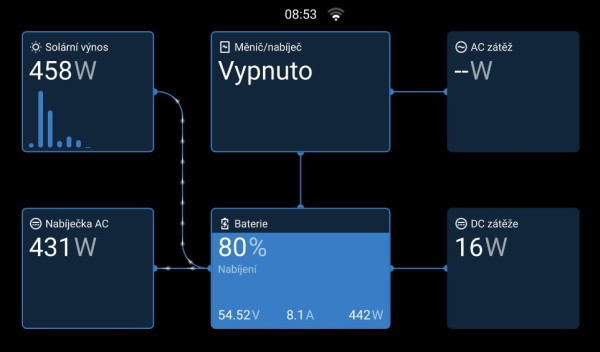

Nyní to ukazuje toto :

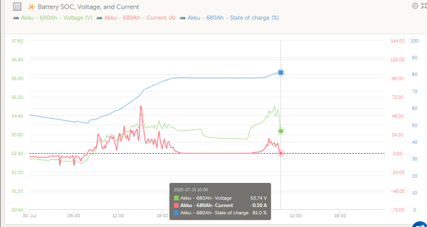

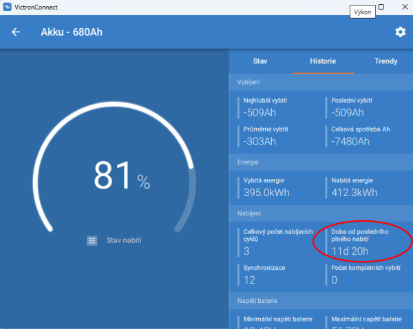

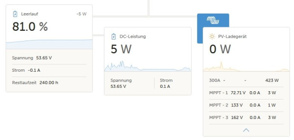

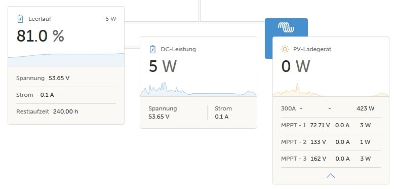

Takže jsem byl pryč - zakony schválnosti - vypnul jsem ac-nabíječku a jel vyzvednout děti s vysvědšením...
Regulátory jsou ve flot - na 53,6V a synchronizace nebyla
Potvdilo se tedy špatné nastavení ???
A SOC na 81% potvrzuje že je to rozhozené....
Má někdo tip, co je špatně ? Děkuji
Nyní tedy odpojit MPPT, ručně nabíječkou na 54V - které jsou v Shunt jako 100% baterky ?
A pak ruční synchronizace ?
Pokud se poslední plné nabití řídí stavem SOC - pak stav 81% ani nevnímá ?

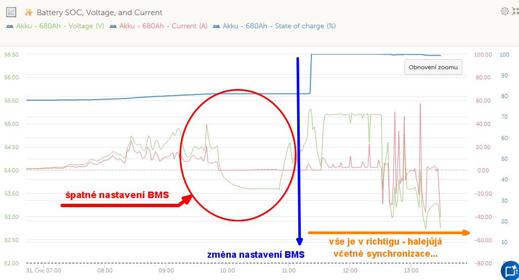

Něco je špatně v nastavení MPPT. Spadl zcela nabíjecí proud, přitom napětím baterie zdaleka není tam kde se očekává, že bude.
V MPPT je řízení u mě nastaveno na BMS (pak ale musí být BMS v podobném duchu nastaveny), i když mám jako "battery monitor" nastaven smart shunt
Ale já mám jeden battery pack, tím pádem jednu BMS, takže nevím jak se to chová, pokud je BMS v systému víc, jako má Jirka...
Předvolba baterie - "dle uživatele", pak se to nastavuje ručně v MPPT.
Pak je tam ještě podle polohy otočného přepínače (pro LIFEPO4 je to poloha 7, fyzicky na krabici MPPT). Ale o tom se asi nebavíme...

SOC se hnulo, ale v baterii máš - dle shuntu - cca 53V, SOC 99% a dle proudu to nenabíjí dál bulk, i když by mělo..(tou minimální ac zátěží to není)

Ano. BMS byla špatně nastavena - maximální napětí 55,2V je asi u jiného výrobce riziko. Dal jsem na BMS 55,3V maximální a vše je O.K. a baterky jedou společně všechny momenty všechny 3 sestavy.Radar píše: čtv črc 31, 2025 1:18 pmNěco je špatně v nastavení MPPT. Spadl zcela nabíjecí proud, přitom napětím baterie zdaleka není tam kde se očekává, že bude.

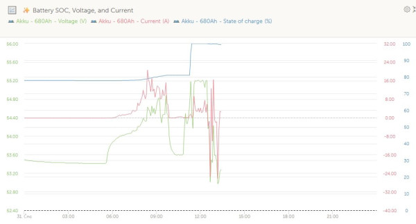

Tady je vidět ten bod synchronizace kdy se to samo srovnalo z 81% na 100%

jen pro informaci jak dnes u mě, zatímco včera (adaptivní) fáze absorbce trvala 7 hodin a sunt na plné baterii visel na 99,8%, než to spadlo do floatu a proběhla synchronizace, dnes to trvalo chvíli (žádné změny v nastavení)

A čo konkrétne bolo v Daly BMS zle nastavené?
- Příspěvky: 7407
- Reputace:1052
Re: Jirkova FVE
Ja to pochopil tak, ze nic, akorat o tu desetinu premeruje.
