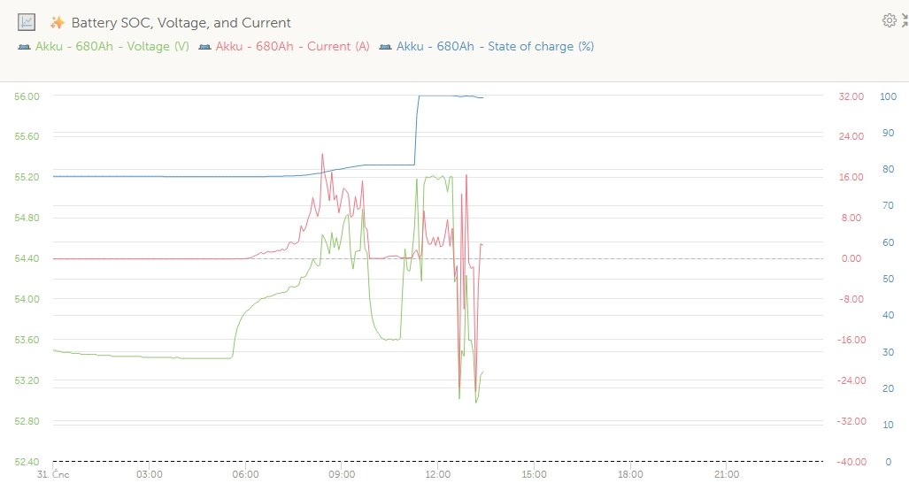

Takže jsem byl pryč - zakony schválnosti - vypnul jsem ac-nabíječku a jel vyzvednout děti s vysvědšením...
Regulátory jsou ve flot - na 53,6V a synchronizace nebyla
Potvdilo se tedy špatné nastavení ???
A SOC na 81% potvrzuje že je to rozhozené....
Má někdo tip, co je špatně ? Děkuji
Nyní tedy odpojit MPPT, ručně nabíječkou na 54V - které jsou v Shunt jako 100% baterky ?
A pak ruční synchronizace ?
Pokud se poslední plné nabití řídí stavem SOC - pak stav 81% ani nevnímá ?

Zdá se, že je vše zatím OK
Synchronizace proběhla asi i sama ale smazáním dat se smazala i ta synchronizace a cykly (stejně ale podle BMS neodpovídali tak nevadí) ale najednou bylo SOC 100% i bez mojí ruční synchronizace, než jsem to vypnul.
Pak jsem to ale stejně vypnul a vše odpojil a kalibroval nulový proud.
Problém byl asi v BMS v největší akku - já si myslel že se dorovnává napětí mezi baterkama a že to tý největší trvá nejdýl - ale ona to asi stopnula BMS.
Pak se asi ten bod synchronizace měnil různě podle napětí menších baterek a byl v tom chaos.
A jak kleslo napětí, velká akku se zas připnula a vycucla ty dvě menší moc rychle a k synchronizaci nedošlo.
Ještě jeden dotaz - jak smazat i tato data na Dashboard ? (dokud mám baterku plnou...)

Ano. BMS byla špatně nastavena - maximální napětí 55,2V je asi u jiného výrobce riziko. Dal jsem na BMS 55,3V maximální a vše je O.K. a baterky jedou společně všechny momenty všechny 3 sestavy.Radar píše: čtv črc 31, 2025 1:18 pmNěco je špatně v nastavení MPPT. Spadl zcela nabíjecí proud, přitom napětím baterie zdaleka není tam kde se očekává, že bude.
V MPPT je řízení u mě nastaveno na BMS (pak ale musí být BMS v podobném duchu nastaveny), i když mám jako "battery monitor" nastaven smart shunt
Ale já mám jeden battery pack, tím pádem jednu BMS, takže nevím jak se to chová, pokud je BMS v systému víc, jako má Jirka...
Předvolba baterie - "dle uživatele", pak se to nastavuje ručně v MPPT.
Pak je tam ještě podle polohy otočného přepínače (pro LIFEPO4 je to poloha 7, fyzicky na krabici MPPT). Ale o tom se asi nebavíme...
Tady je vidět ten bod synchronizace kdy se to samo srovnalo z 81% na 100%

Takhle to proběhlo - jsem tele - můžu si za to sám....
Jen proto že jsem byl dole a všiml jsem si že napětí největší baterky stojí, zatím co se ty druhé dvě mění.... Okamžitě jsem se podíval na BMS a bylo to jasný...
Napětí v BMS DALY je o něco větší....

A čo konkrétne bolo v Daly BMS zle nastavené?
- Příspěvky: 6479
- Reputace: 884
Re: Jirkova FVE
Ja to pochopil tak, ze nic, akorat o tu desetinu premeruje.
