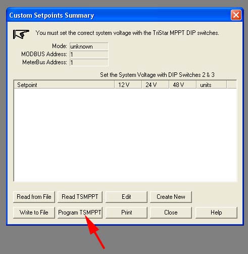

Tak z pc i pda přes web načtu údale ale v logu bych potřeboval zapnout P max teplotu a td.Jak to tam dostat stáhl jsem ten SW nainstaloval ale netuším jak to dostat to reg.8 dip mám přeplej na zápis a provedl jsem reset panely a bat vyp.
Baterii mám nastavenou 2.Může mě někdo navést?Díky

Re: MorningStar TriStar MPPT controler 60A
jestli dobre rozumim tomu co chces udelat musis zmacknout tlacitko "Program TSMPPT"
a tim se upravena konfigurace prenese do tristaru
Nevím jak s tím zacházet jak upravit dokážu to jen číst přes int,prohlížeč.Stačí jen ten dip 8 nebo musí být nastaven custom.
Prostě jak ji stahnu a upravím jak poznám že jsem se napojil?
nejdriv je potreba zmackout "read TSMPPT"
behem chvilky se nactou data a budou videt v tabulce nad tlacitkama.
pak je potreab zmackout "edit" a projit wizad a nastavit vse potrebne.
potom zmacknout "program TSMPPT"
a tim se upravena konfigurace nahraje do tristaru
mimochodem do tohohole nastavovaciho menu se dostanu, kdyz spustim mswiev -> tools -> Tristar MPTT setup wizard
