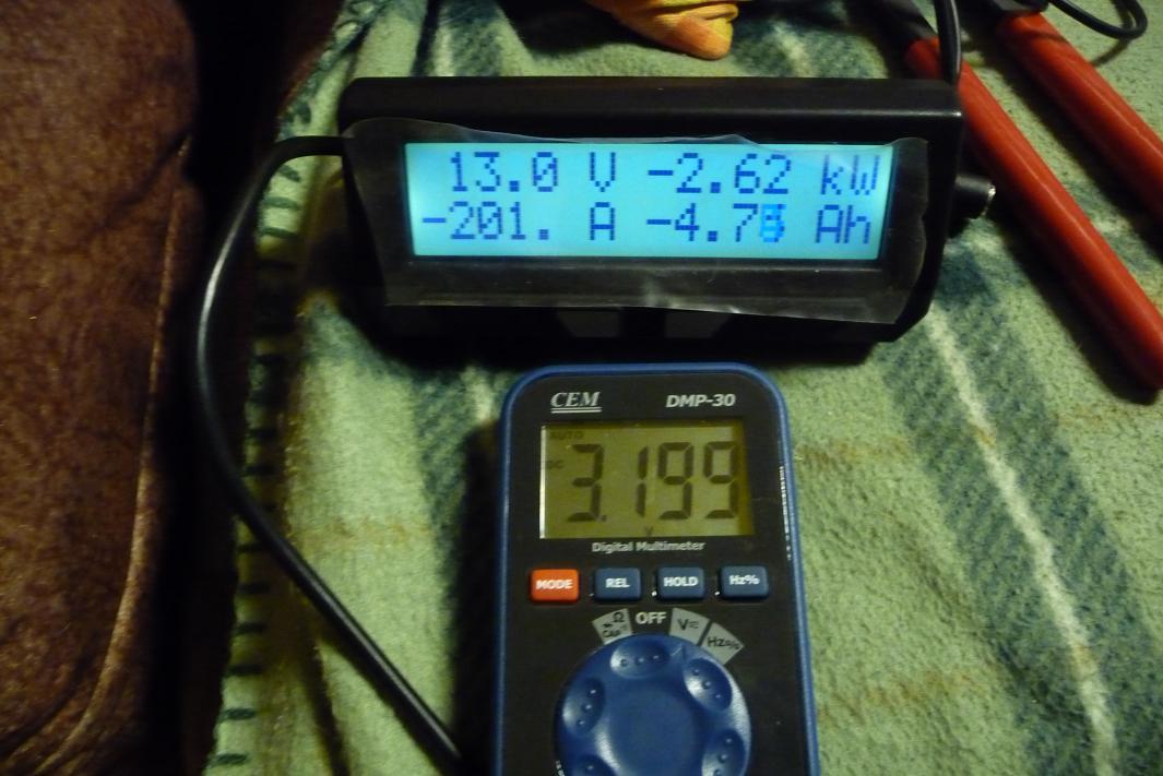

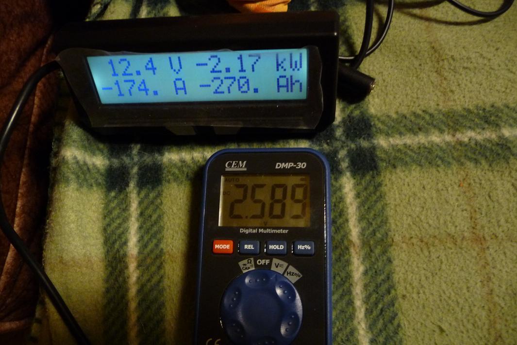

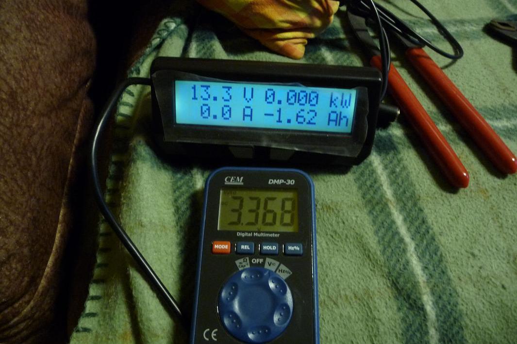

již jsem tu někde reportoval můj zátěžový test jetého 300Ah článku ThunderSky vybíjecím proudem 200A .
Sestava : nabitý 300Ah článek na 3,45V @30A CC CV cut 3,0A + CycleAnalist s 500A bočníkem + nelevný Voltmetr + 2 x 30cm 2mm svařovacího drátu chlazeného vodní lázní + 300A spínač . A pochopitelně osobní dohled kocoura Mourka
. Hodnoty před spuštěním testu , 13,3V na CycleAnastu pochází z + 3 článků LiFe k jeho napájení . Krátce po začátku a ustálení napětí článku . Okamžik před ukončením testu . 270Ah z 8let "starého" huntovaného článku @ 200A , přičemž při vybíjení 30A od 3,45V do 2,80V vydal 275Ah není vůbec špatné , ne ?
