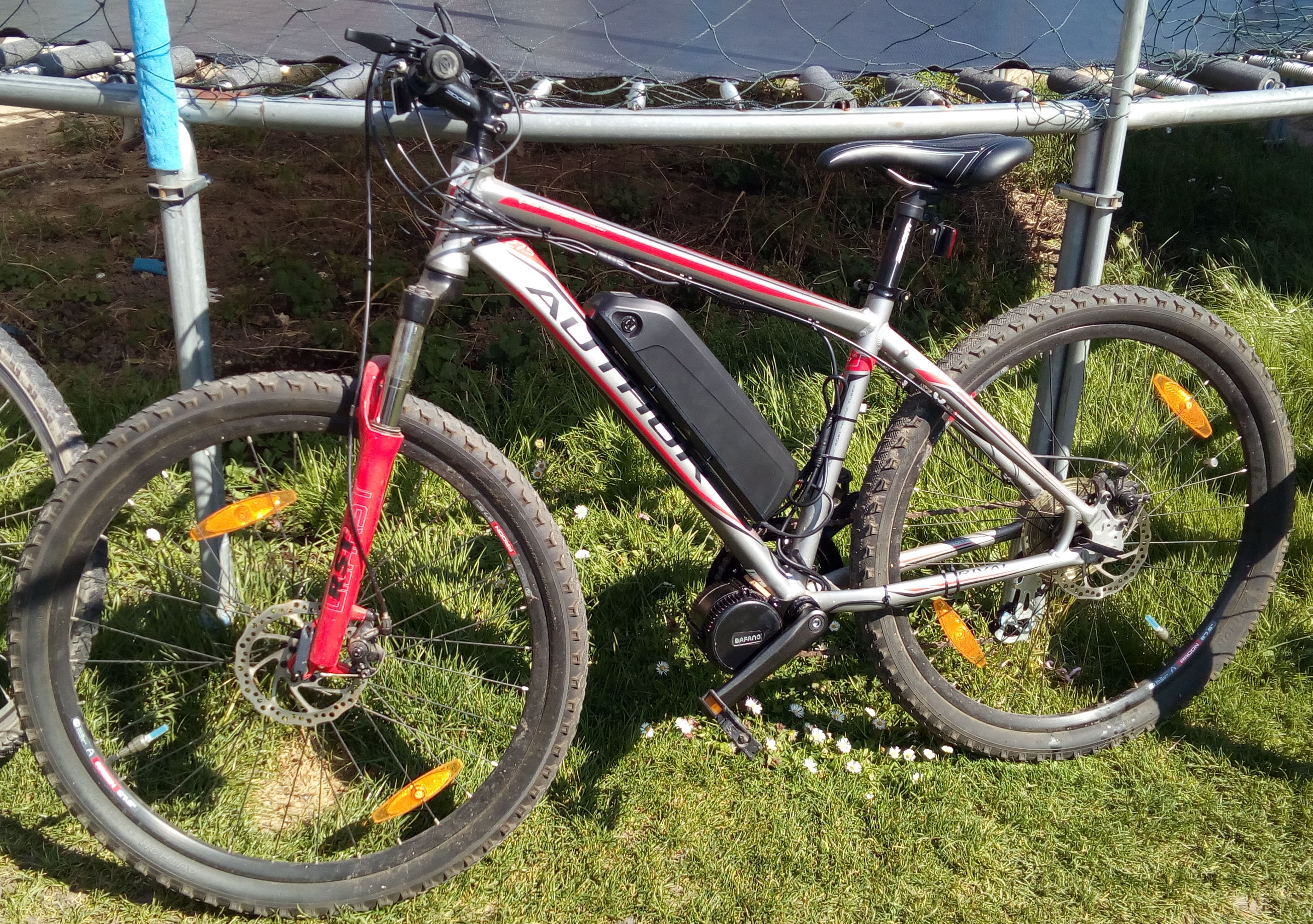

Jestli dobře vidím, tak je to 12s, proč tak málo? 13s s magicpie chodí max do 45km/h při plně nabité baterce, při napětí článků 3.5V už to jede jenom 35km/h maximálně... Jinak nový pěkný kolo s odpruženým předkem se dá koupit za 6kKč, a ušetříš si spoustu problémů s opotřebovanejma cyklodílama... Kotoučovka vzadu pěkně nabastlená, ale solidní přední vidlice (s novějším, tlustším krkem řízení) s dobrou přední brzdou udělá víc práce, než zadní kolo ve smyku...

Já se dopočítal 24s

Tak každý počítáme asi jinak blbě. Mě to vyšlo 14S10P, což je na 48V systém ideál. Standardně se dává na kola 13S.

Ja taky napočítal 14S10P

jo, přehlídnul jsem se, je to 14s10p, tak to by měla být maximálka 50km/h při nabité baterce... Ale tohle už nikdo jako street legal elektrokolo neokecá...

jj, 14s10p. Není to magic pie, o kterém jsem uvažoval, ale nakonec přestavbový set z ebay, taky 1000w. Po rovince to šupitá slušně, měl by to být speciál na ježdění do práce, po silnici, kopec nahoru dolu. Na setkání se strážci zákona se netěšim, ale to nechte na mě.
No koupit nový kolo, i když levný a pak ho začít takhle k****t, to bych nedokázal a stejně vzal na půdě ňákou plečku, tak jsem to udělal zrovna. Chápejte to tak, že to bude sluha a né demonstrace moci a majetku.
V tomto stavu uvítám už jen rady, které lze ještě zrealizovat. Případně se poučte z mích chyb a pochlubte se, jak to dopadlo u vás

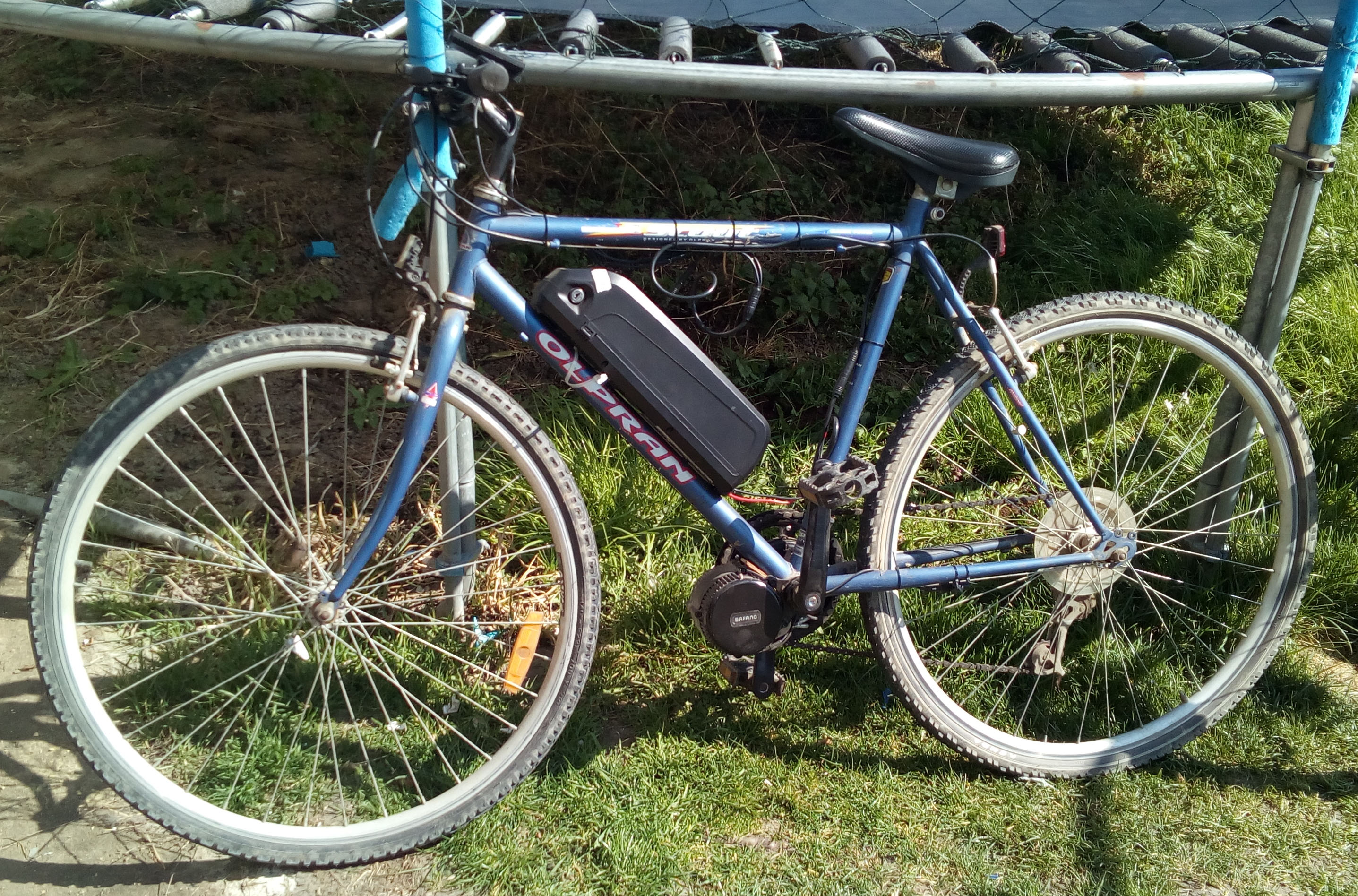

Původně jsem si vyhradil peníze na další FV panely, ale korona trochu změnil preference. Vzhledem k více času s rodinou jsem ještě stačil od číňanů z evropského skladu nakoupit komponenty na další 2 kola. Jedna baterka nefungovala - asi vadné BMS, tak jsem to posílal dle instrukcí prodejce na opravu do Německa, ale vrátilo se to včas a číňan proplatil poštovné. Takže současný stav je 3x přestavba Bafang (+ 1 x elektrokolo pro důchodce): Před chvílí jsem domontoval poslední a holky už mi stojí za zády, že chtějí někam vyrazit. Děkuji za podnětné rady. A pokud se někdo chystá rovněž na přestavbu, doporučuji při demontáži středu a klik používat k tomu určené přípravky - jde to s nimi podstatně lépe, než bez nich. V případě potřeby mohu zapůjčit (snad to je nějak kompatibilní).

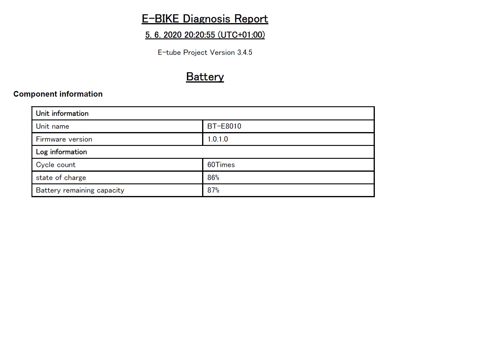

Rok uběhl a po 16 000km vypadají baterky takto s tím,že č.4 byla před rokem vyměněná za novou v rámci záruky.Zarážející je pokles na č1 a č2,které většinou leží a sem tam se vemou.I při mírném nárustu cyklů šly dolů víc než více používaná č.3 :marko250 píše:A já dnes odnes na reklamaci baterku od Shimana 8010,dobije se jen do 75% a dál nejde.Je to nejnovější kus ze čtyřech co mám a diagnostika ukázala ,že má nejmíň cyklů a nejlepší kapacitu : Jinak po cca 10 000km vypadají baterky(li-ion) kapacitně dle výčtu z diagnostiky:
-č.1 po 54 cyklech 91%
-č.2 po 53 cyklech 91%
-č.3 po 36 cyklech 97%
-č.4 po 29 cyklech 97%

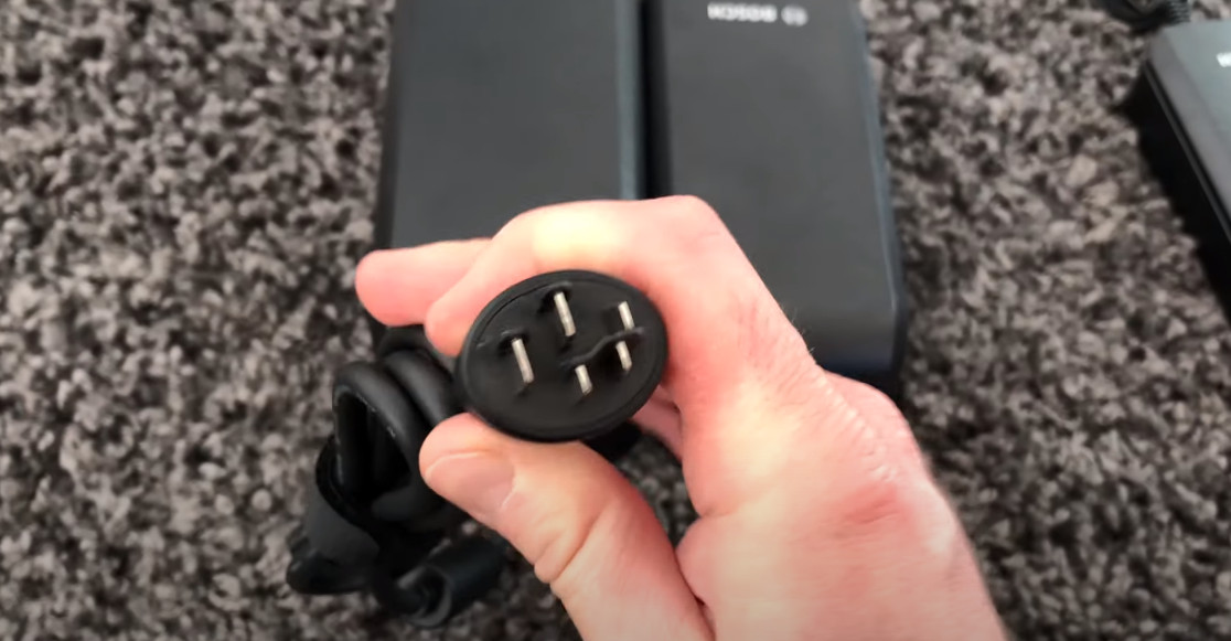

Je tu u mňa cudzí človek z Moldavska a potrebuje nabiť dve 500 Wh Bosch 36 V baterky
na ebike, ale nemá nabíjačku.
Nemáte niekto pospis týchto pinov konektora C5 do batérie z nabíjačky.
Je tam + a - a ešte 3 piny.
