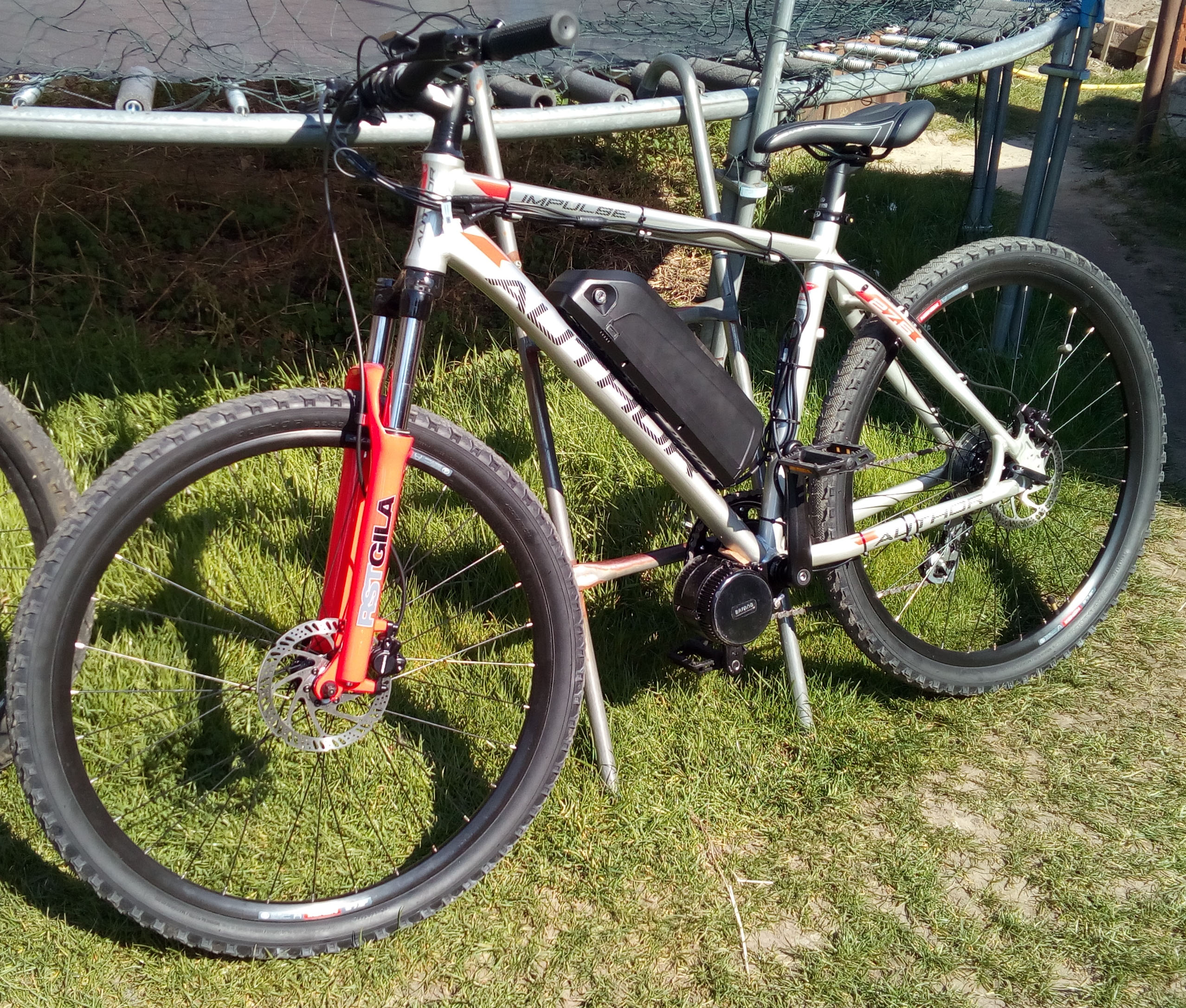

Původně jsem si vyhradil peníze na další FV panely, ale korona trochu změnil preference. Vzhledem k více času s rodinou jsem ještě stačil od číňanů z evropského skladu nakoupit komponenty na další 2 kola. Jedna baterka nefungovala - asi vadné BMS, tak jsem to posílal dle instrukcí prodejce na opravu do Německa, ale vrátilo se to včas a číňan proplatil poštovné. Takže současný stav je 3x přestavba Bafang (+ 1 x elektrokolo pro důchodce):
Před chvílí jsem domontoval poslední a holky už mi stojí za zády, že chtějí někam vyrazit. Děkuji za podnětné rady. A pokud se někdo chystá rovněž na přestavbu, doporučuji při demontáži středu a klik používat k tomu určené přípravky - jde to s nimi podstatně lépe, než bez nich. V případě potřeby mohu zapůjčit (snad to je nějak kompatibilní).

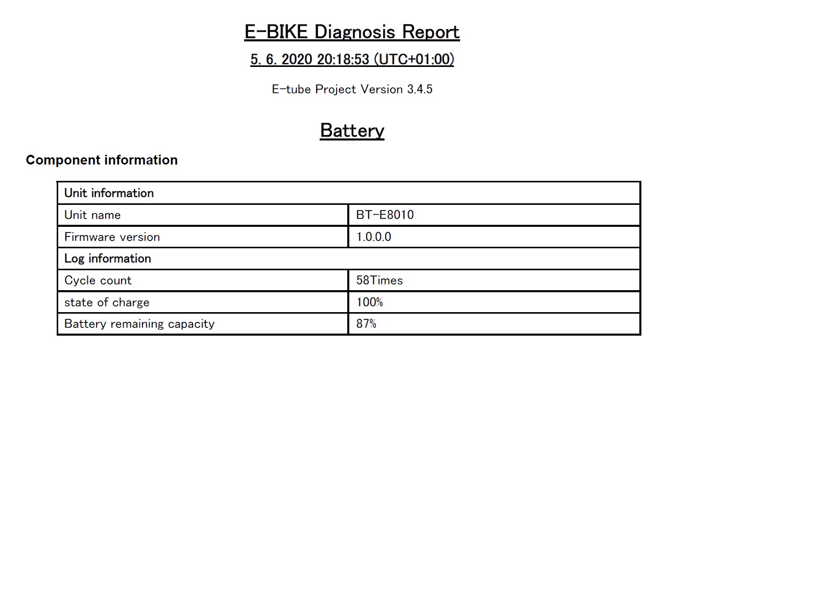

Rok uběhl a po 16 000km vypadají baterky takto s tím,že č.4 byla před rokem vyměněná za novou v rámci záruky.Zarážející je pokles na č1 a č2,které většinou leží a sem tam se vemou.I při mírném nárustu cyklů šly dolů víc než více používaná č.3 :marko250 píše:A já dnes odnes na reklamaci baterku od Shimana 8010,dobije se jen do 75% a dál nejde.Je to nejnovější kus ze čtyřech co mám a diagnostika ukázala ,že má nejmíň cyklů a nejlepší kapacitu : Jinak po cca 10 000km vypadají baterky(li-ion) kapacitně dle výčtu z diagnostiky:
-č.1 po 54 cyklech 91%
-č.2 po 53 cyklech 91%
-č.3 po 36 cyklech 97%
-č.4 po 29 cyklech 97%
