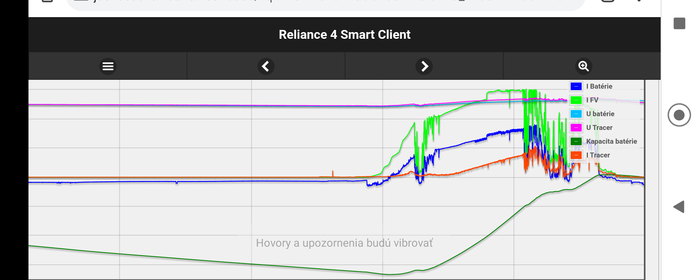

Áno určite je 90° teraz v zime blbosť. Hlavne ,že mi 0,705kWp 85° juh včera vyrobilo 3,6kWh. A take isté panely 0,705kWp 35° západ zrobilo 0,6kWh.lubomirz píše:0° je trosku blbina, takisto aj 90°, proste nieco normalne medzi tym.

Ahoj můžeš nám poslat kopečky jaký byl osvit je teměř nesmysl aby ta výroba byla takováto. Tipuju že kolem 10 až 12 bylo jasno a odpoledne se zatáhlo. 35 stupnu zapad nemuže mít tak málo...Joskob píše:Áno určite je 90° teraz v zime blbosť. Hlavne ,že mi 0,705kWp 85° juh včera vyrobilo 3,6kWh. A take isté panely 0,705kWp 35° západ zrobilo 0,6kWh.lubomirz píše:0° je trosku blbina, takisto aj 90°, proste nieco normalne medzi tym.
pošli grafy a řekni jestli panovaly slunečné a jasné podmínky po celý den. díky V.

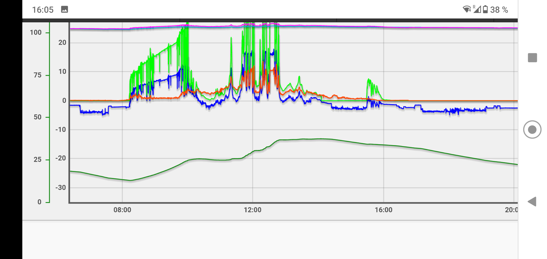

Včera Predvčerom IFV je 85° juh na PWMVitek píše:Ahoj můžeš nám poslat kopečky jaký byl osvit je teměř nesmysl aby ta výroba byla takováto. Tipuju že kolem 10 až 12 bylo jasno a odpoledne se zatáhlo. 35 stupnu zapad nemuže mít tak málo...Joskob píše:Áno určite je 90° teraz v zime blbosť. Hlavne ,že mi 0,705kWp 85° juh včera vyrobilo 3,6kWh. A take isté panely 0,705kWp 35° západ zrobilo 0,6kWh.lubomirz píše:0° je trosku blbina, takisto aj 90°, proste nieco normalne medzi tym.
ITracer je 35° západ na Mppt

porovnáváš neporovnatelné .... až budeš mít plný azuro tak mužeš začít říkat že vodorovné panely jsou nahovno a že nejlepší jsou kolmé... já mám jinou zkušenost. Kolmé panely při difuzi které je mnohem víc než slunka v zimních měsících dodají v součtu na kwp daleko méně než vodorovně umístěné panely...

Porovnávam to z čoho tu žijem. Toho plného azura tu v zime máme naozaj požehnane. Západ mi ešte nedal od konca leta ani len nárazovo viac ako kolmý juh. A to je ešte k tomu na mppt. Výnimkou sú možno dni ako dneska ,kedy oba strigy dali po 100Wh za celý deň. A v takých dňoch mi môže byť jedno či mi dajú nula nula hovno ,alebo nula nula dva hovna. Nebyť tých kolmych panelov, tak to môžem celé vypnúť a čakať do leta, lebo by som nevyrobil ani to čo spotrebuje menič s ostatnou bižutériou.Vitek píše:porovnáváš neporovnatelné .... až budeš mít plný azuro tak mužeš začít říkat že vodorovné panely jsou nahovno a že nejlepší jsou kolmé... já mám jinou zkušenost. Kolmé panely při difuzi které je mnohem víc než slunka v zimních měsících dodají v součtu na kwp daleko méně než vodorovně umístěné panely...
