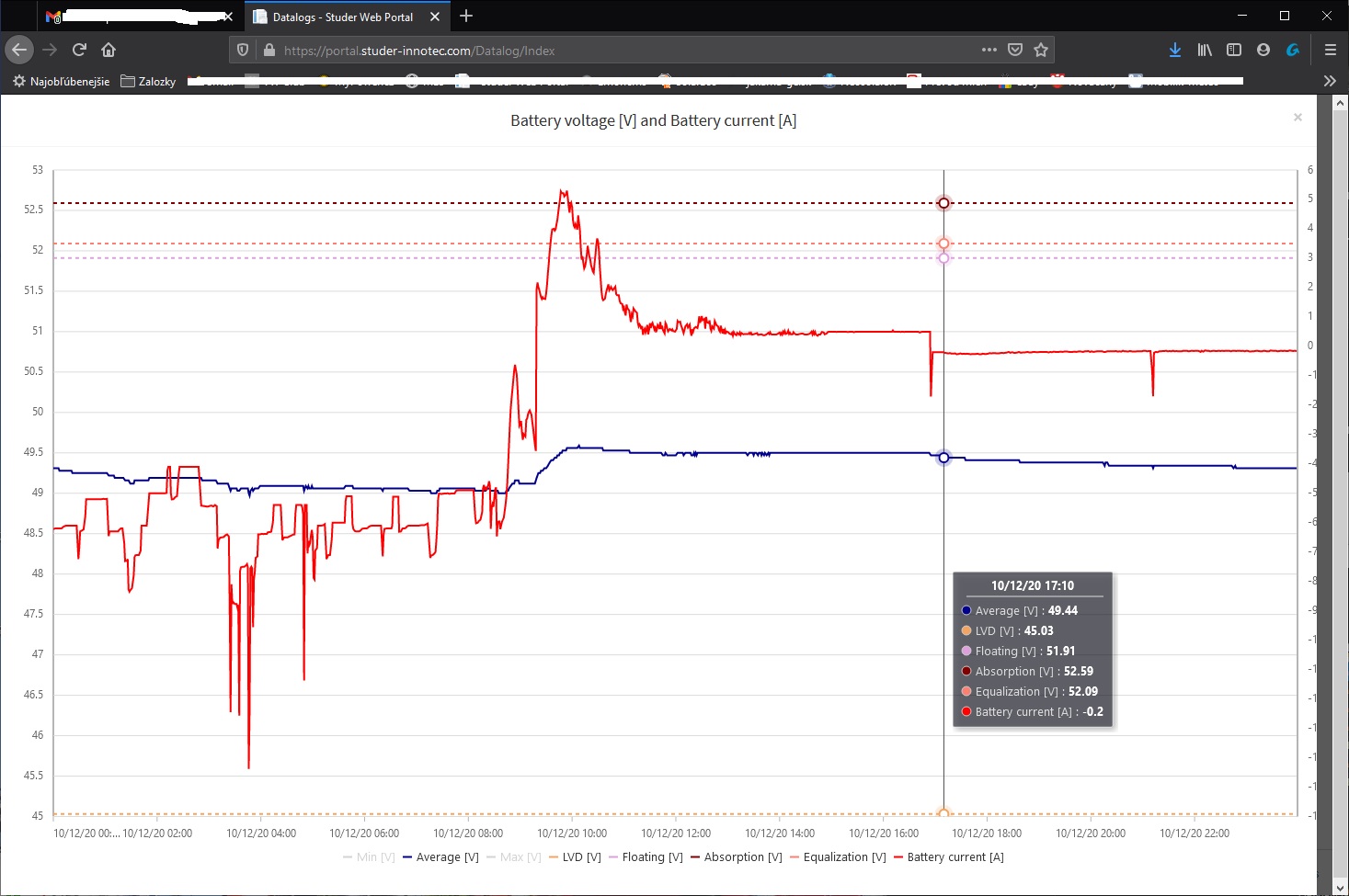

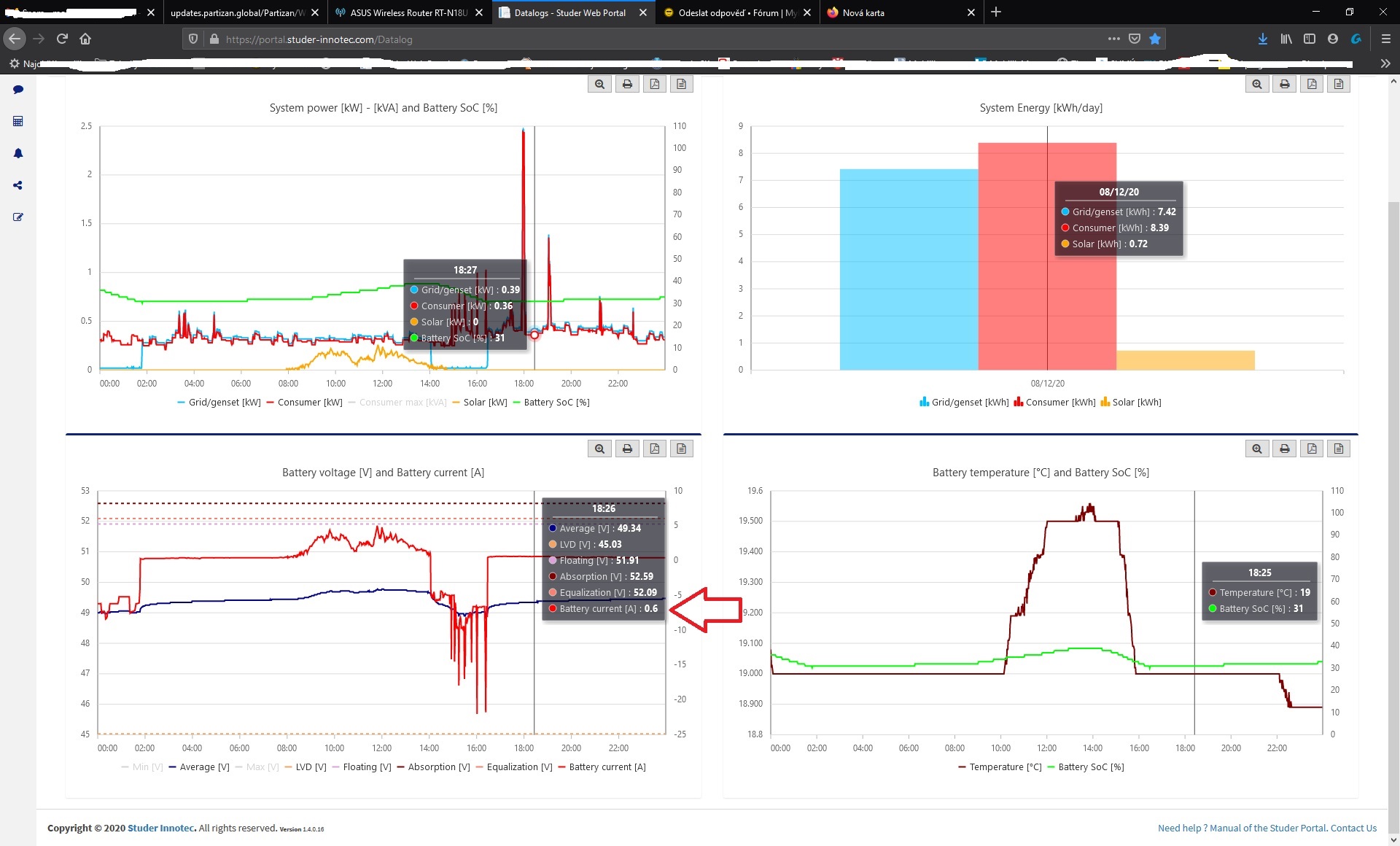

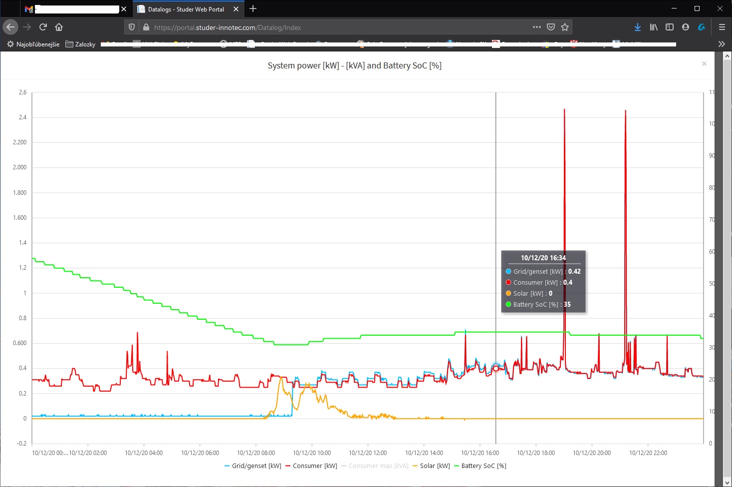

To danoP:Dalej som nameral zaujimavy ukaz, ak je zopnute transfer rele, aktivne batery priority a aktivny boost, zakazany charger, je nizky odber na vystupe, napatie baterie blizke napatiu pre zaciatok battery priority, tak tecie do baterie prud cca 0,4A (menic nabija bateriu z DS). Vyzera to, ze to suvisi s boost-om. Ze by to bola chyba kalibracie? Ak ano ako sa robi? Menic ukazuje prud baterie 0, ale BSP to eviduje, a potvrdzuje to aj kliestovy merak.
Dano, prosím Ťa, prišiel si na to čo to spôsobuje? Dnes som prišiel na to že to isté robí aj u mňa, ale nerobilo to...
Zistil som že u mňa celu noc 0,6A. Vidno to aj na vstupe GRID a CONSUMER - výstup... Vždy ked sa zopne transfer rele. Ja držím batérie na minimálnom stave 30% a do rána aj stúpa SOC o pár percent.

Vyzera to tak ze je to side effect boost + battery priority. U mna to spriemerovane neovplyvnuje SOC, vyzera to tak, ze co doda do baterie to si aj z nej zoberie. Priklad z tmaveho dna, ked panely nedali takmer nic. Battery priority napatie mam 51,4V, napatie baterie je udrziavane na cca 52,4V. Kedze mam na BSP momentalne nizke SOC (viac ako 2 mesiace nebolo plne nabite a tym padom reset SOC) tak som cele dni na zopnutom transfer rele a v boost mode. Tiez som si vsimol, ze ak je velmi maly odber, AC-IN svieti trvale, az ked sa zvysi tak zacne blikat - cize dojde k "obmedzovaniu" odoberaneho prudu z AC-In a odber je z baterie.mobilik píše:To danoP:Dalej som nameral zaujimavy ukaz, ak je zopnute transfer rele, aktivne batery priority a aktivny boost, zakazany charger, je nizky odber na vystupe, napatie baterie blizke napatiu pre zaciatok battery priority, tak tecie do baterie prud cca 0,4A (menic nabija bateriu z DS). Vyzera to, ze to suvisi s boost-om. Ze by to bola chyba kalibracie? Ak ano ako sa robi? Menic ukazuje prud baterie 0, ale BSP to eviduje, a potvrdzuje to aj kliestovy merak.

Tak zamedzil som tomu nastavením meniča na pôvodne parametre.DanoP píše:Vyzera to tak ze je to side effect boost + battery priority. U mna to spriemerovane neovplyvnuje SOC, vyzera to tak, ze co doda do baterie to si aj z nej zoberie. Priklad z tmaveho dna, ked panely nedali takmer nic. Battery priority napatie mam 51,4V, napatie baterie je udrziavane na cca 52,4V. Kedze mam na BSP momentalne nizke SOC (viac ako 2 mesiace nebolo plne nabite a tym padom reset SOC) tak som cele dni na zopnutom transfer rele a v boost mode. Tiez som si vsimol, ze ak je velmi maly odber, AC-IN svieti trvale, az ked sa zvysi tak zacne blikat - cize dojde k "obmedzovaniu" odoberaneho prudu z AC-In a odber je z baterie.mobilik píše:To danoP:Dalej som nameral zaujimavy ukaz, ak je zopnute transfer rele, aktivne batery priority a aktivny boost, zakazany charger, je nizky odber na vystupe, napatie baterie blizke napatiu pre zaciatok battery priority, tak tecie do baterie prud cca 0,4A (menic nabija bateriu z DS). Vyzera to, ze to suvisi s boost-om. Ze by to bola chyba kalibracie? Ak ano ako sa robi? Menic ukazuje prud baterie 0, ale BSP to eviduje, a potvrdzuje to aj kliestovy merak.
Robil som zmenu že som zakázal nabíjačku a nastavil napätie max. batérie. Pointa na to, že ak bude treba dobiť, zmením len jeden parameter. Pôvodne bola nabíjačka povolená a U=45,5V aby udržiavalo ak bude batéria blízko vybitia.
V tomto režime to nenabíja samo 0,5A. Momentálne ide pekne SmartBoost, niečo berie z batérie a niečo zo siete.
Takže ak je zakázaná nabíjačka tak to nabíja vždy 0,5A. Nelogické, nerozumiem tomu, ale je to tak.
Skúšal som vypínať aj prioritu batérie, no nemalo to žiaden vplyv.

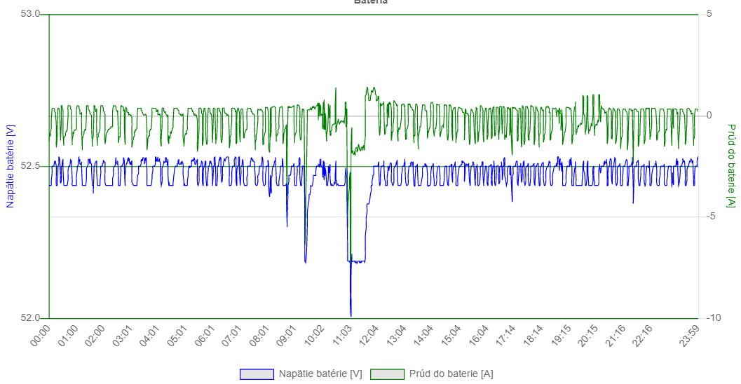

Re: Studer informacie
Tak po dni to je odskúšané a vidno to už aj na grafoch...
treba čakať deň u studera...
Tu už pekne vidno ako sa odber z DS a vystúp z meniča pekne kryje od zmeny... Takže je tam nula a menič nedobíja batérie. Tu to vidno aj pekne na napätí batérie že nie je v pluse... Dnes som skúšal meniť aj ďalšie parametre, ale neprišiel som na nič s čím by to malo ešte súvis. Takže menič nabíja 0,5A prúdom batérie ak je nabíjanie zakázané.Ak je nabíjanie povolené a napätie je pod vyššie ako nastavený float na meniči tak nenabíja a začne až keď klesne napätie na nastavené hodnoty. Nelogické, ale to je STUDER.
Možno mám ešte niečo zle nastavené, ale neviem už na nič prísť, takže top nechávam tak.
Možno to niekomu pomôže ak bude riešiť to isté ako ja z danomP.
