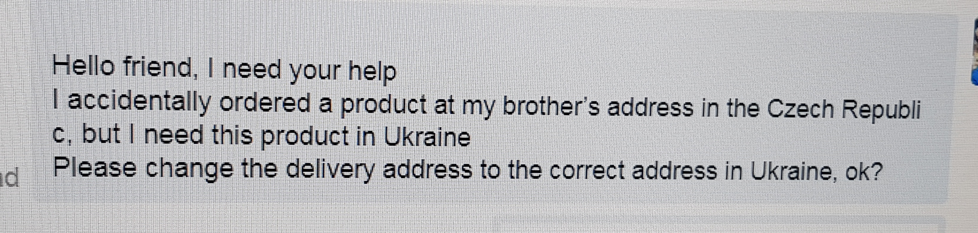

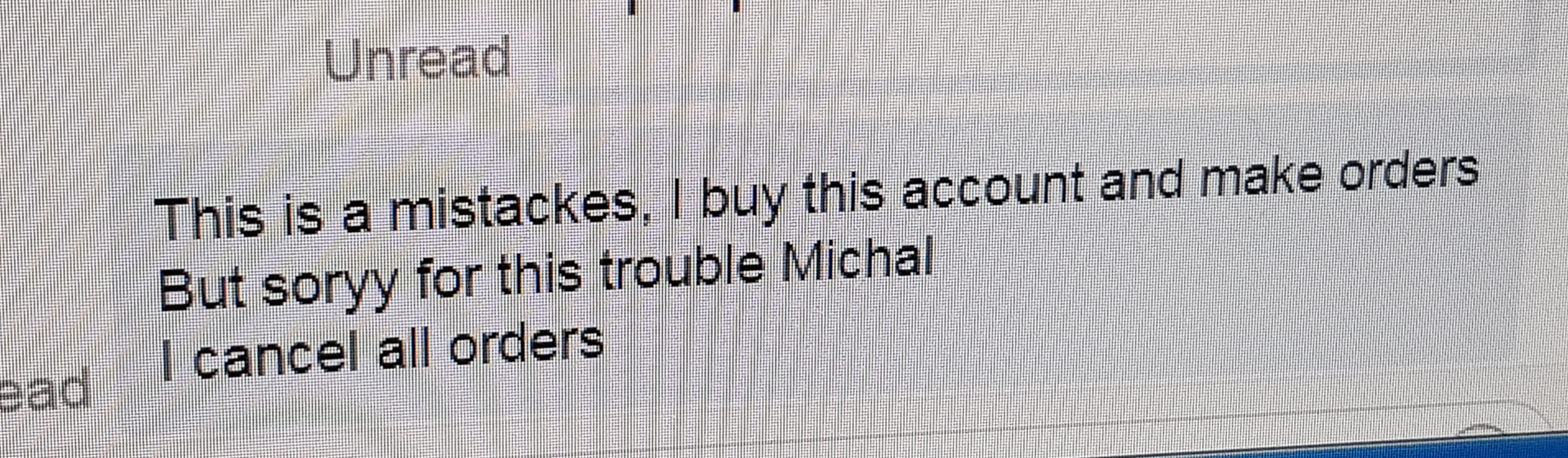

Tady pise ze je muj bracha. A pak me pise ze ho to mrzi, ze ucet koupil..6 :)

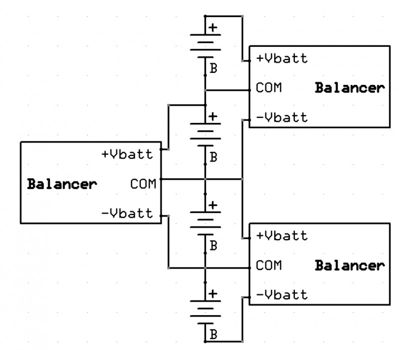

Nevím, jestli to tady na fóru už někde není, ale při hledání na netu jsem narazil na zajímavý projekt levného aktivního balanceru:
https://hackaday.io/project/20825-low-c ... y-balancer

Tu je obrazok ako sa to zapaja
Princip je taky ze analogovy komparator riadi menic ktory udrziava na dvoch clankoch rovnake napatie. Podobny princip pouzivaju aj tu uz zmienovane balancery https://forum.mypower.cz/viewtopic.php?f ... &start=440 len to maju v jednom cipe ETA3000. Zeby namet na novu verziu balancerov? Uz by nebolo treba balancer s problematickym odporom pre pasivne balancovanie, namiesto analogoveho komparatora by sa dala Attyna 841 aby bol aj monitoring.

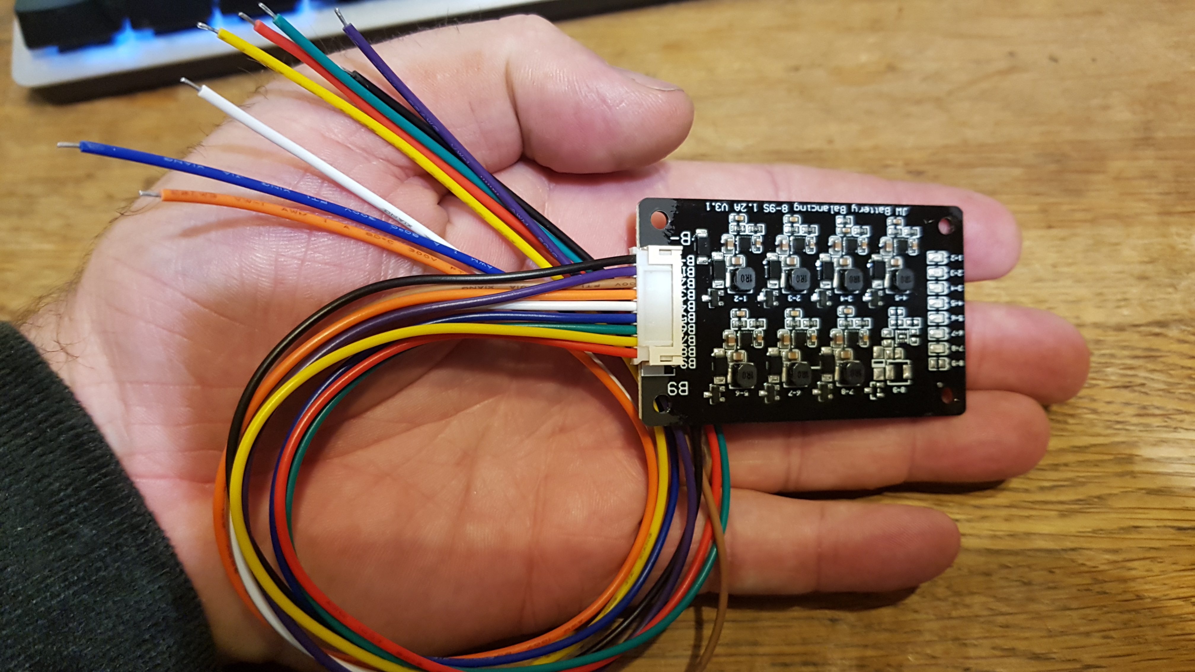

Ježkovy oči, tohle nic (https://www.aliexpress.com/item/33033967951.html) že mám připojit ke svým milým drahým LiFePo a ne třeba poctivé drahé krabičky od Mandy a spol.?
Vím, že se tuhletu novinku chystal kupovat třeba kodl69, má tedy s tímto už někdo tady reálné zkušenosti?

Zatím netestováno, ale na lifepo4 to stačit nebude, protože máš tak 0.1V na srovnání, než přijde průšvih. Ale li-ion "rozumné kapacity" tj třeba 20Ah do elektrokola by to mělo rozumným proudem srovnat, a na tohle to chci použít. LiFePO4 potřebuje doopravdickou BMS, tohle je fakt spíš na li-ion...

Ale i me by zajimal aspon test ;-), nekoho tady z fora. Jake ze mas baterky?? 200Ah???

Hmm, Manda (https://www.aliexpress.com/item/1768384410.html) píše (nejasně), že srovnává do 3 A, tohle prý do 1.5 A, to nestačí?
