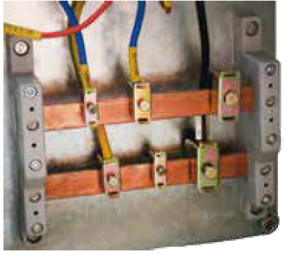

https://forum.mypower.cz/viewtopic.php? ... 7&start=40
Takhle jsem to dělal já.

Neco takovyho presne chci, jen sehnat ten kus ty medi
