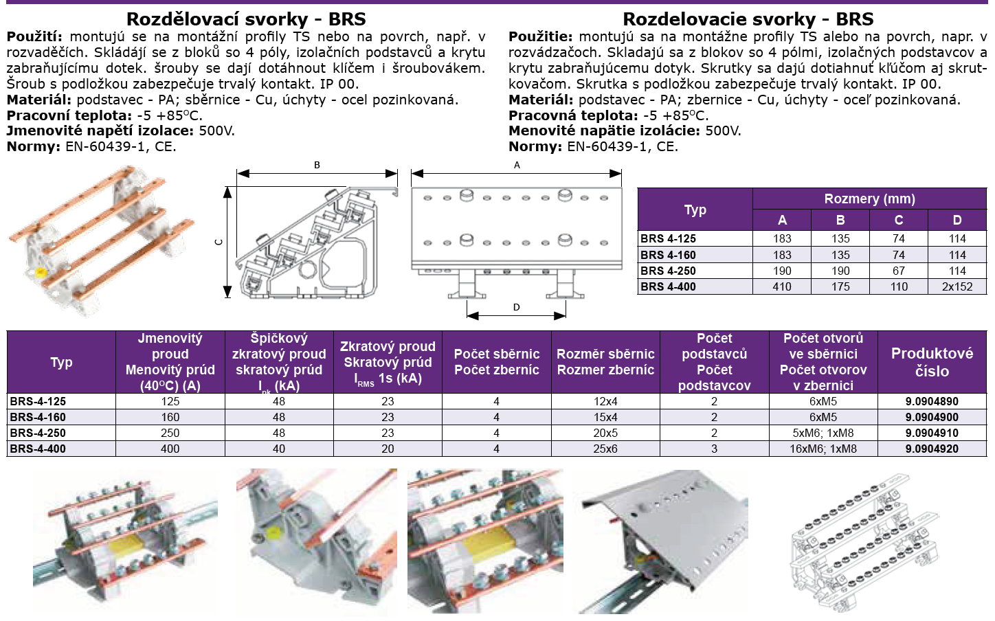

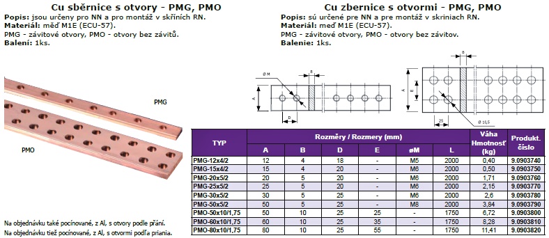

Predavaju sa zbernice s uz narezanymi zavitmy M6,
len ta cena https://www.eurobach.sk/PMG-Cu-zbernica ... _420_4.htm
A hodit to do uchytu W-2/3010 (na mensi prierez ako 30x5mm sa vkladaju redukcne vlozky) alebo nieco taketo, s tym ze sa ponechaju len dva pasy. Ak ale potrebujem len prepojit 8 vodicov s prierezom do 50mm2 tak kompaktnejsie riesenie je blok PVBS 250
https://www.eshop.eleman.cz/blok-pro-ro ... -din-panel
Tych verzii je viacero. len si vybrat.
