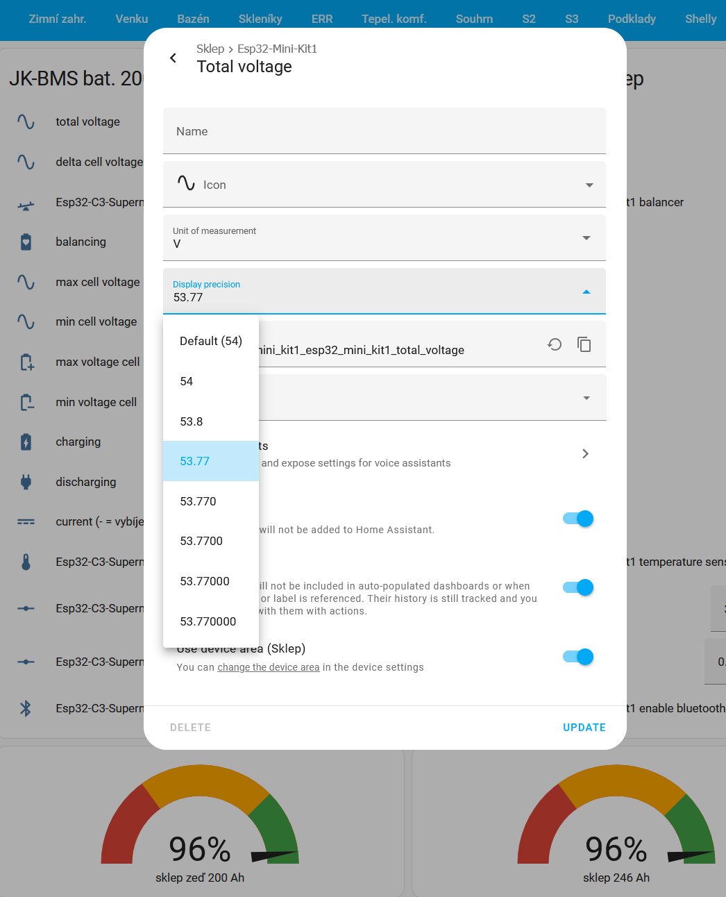

Možná jsem si jen nevšiml, že u entity se dá zvolit jak přesně má být zobrazena. Před tím jsem do toho nepotřeboval zasahovat, ale teď jsem to musel u řady z nich změnit:

a z jake verze jsi updatoval? Me prijde, ze toto se menilo dost davno. Ale treba se pletu

Podle mě je tam tohle taky dlouho, minimálně od loňska.

Ale zkusil jsem teď udělat upgrade z minulého měsíce a minulý měsíc byl default se 2 desetinnýma místama a v aktuální verzi je default celé číslo.
V zobrazení na obrazovce se mi to nezměnilo, protože tam mám na tvrdo dvě desetinny.
