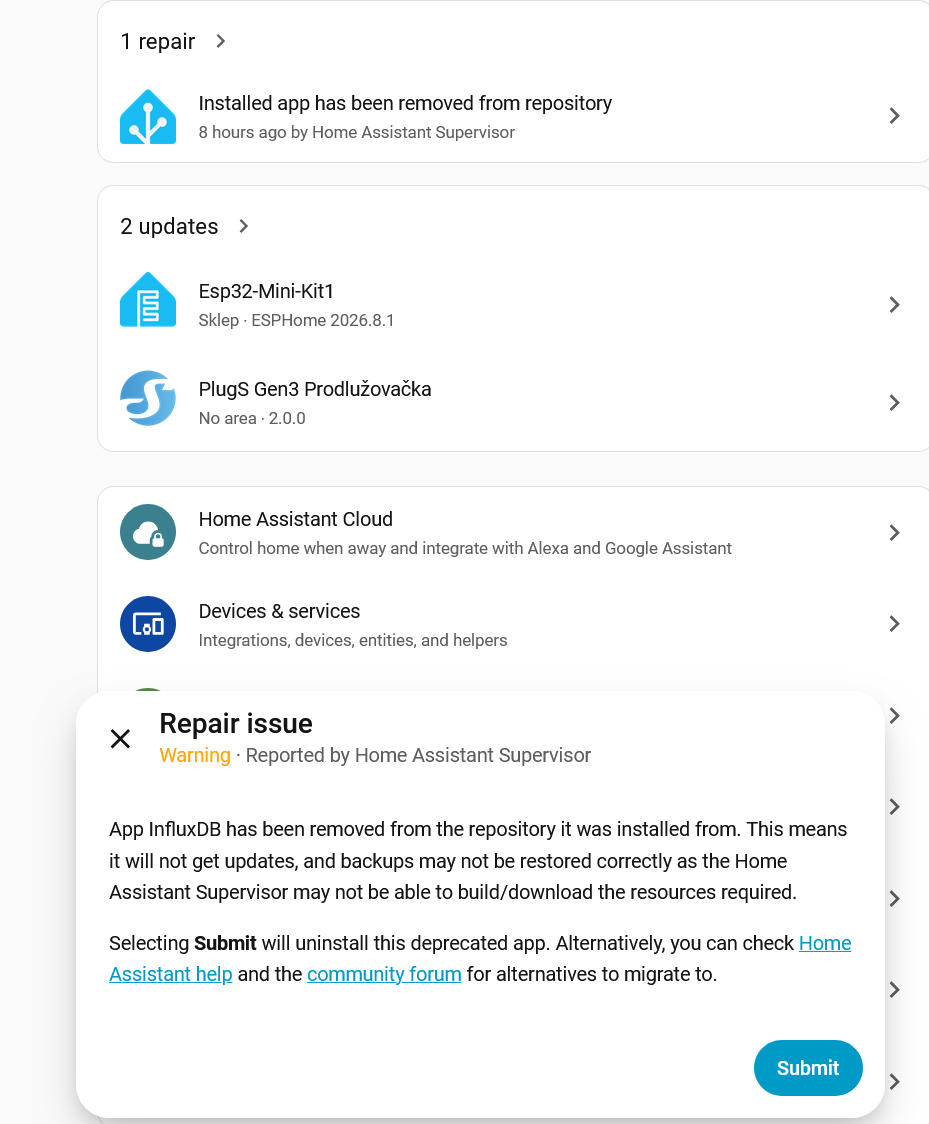

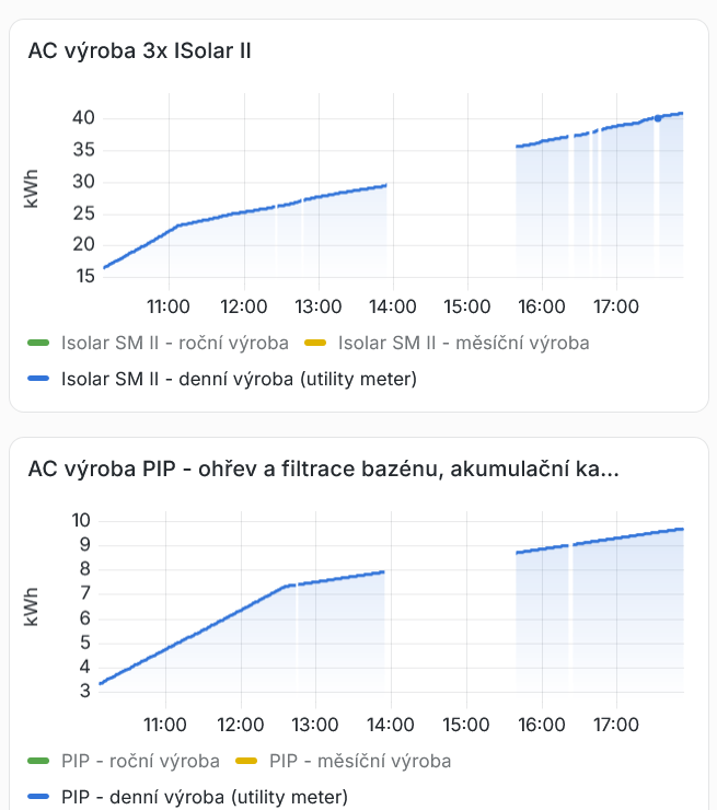

Dnes nepříjemné překvapení (a nejen u mě - https://community.home-assistant.io/t/r ... 1023041/22)- Home Assistant odstranil influxDB z doplňků. Kdo slepě odklikl opravu, asi přišel o data, pokud nedělá zálohu: Vše mi běží na NAS Synology. Takže jsem udělal:

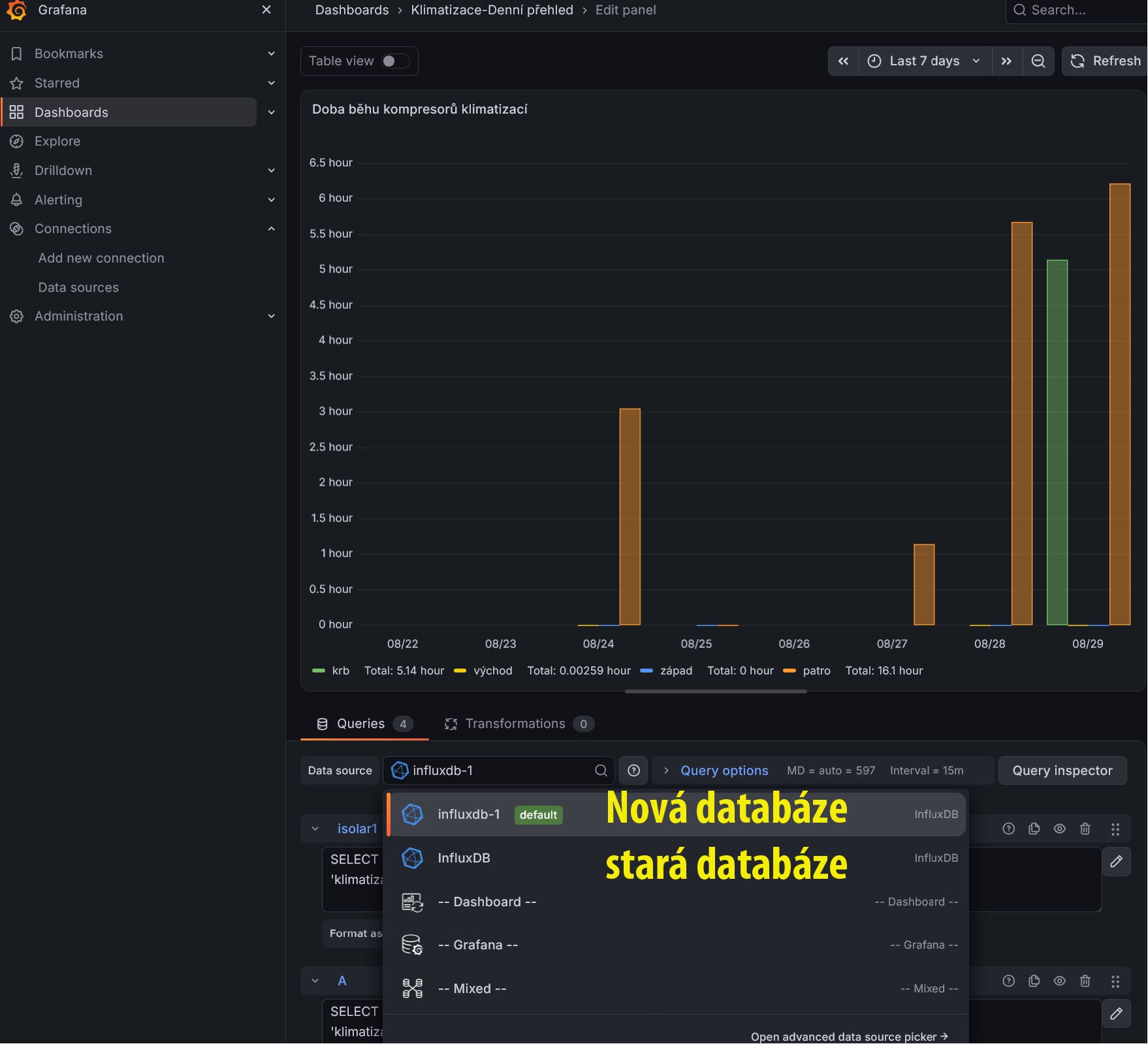

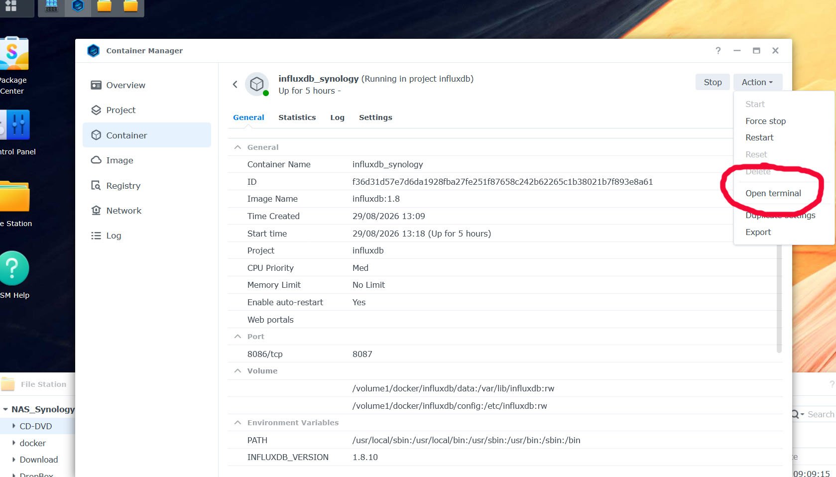

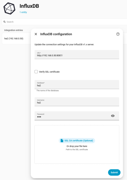

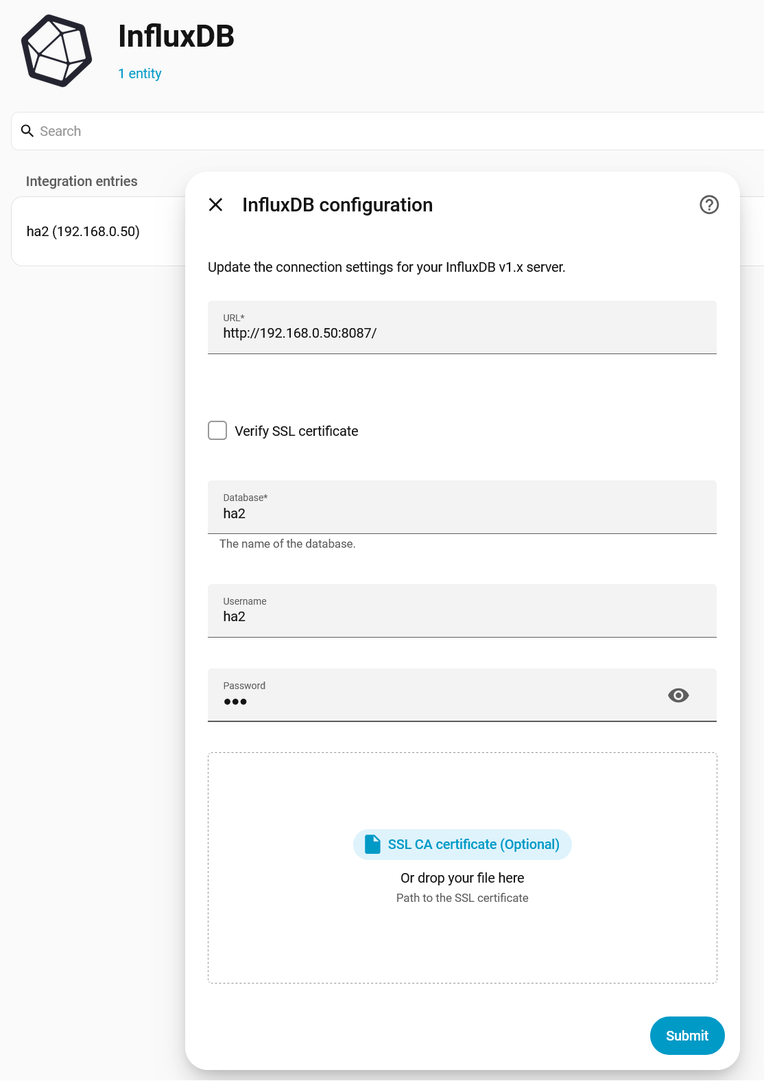

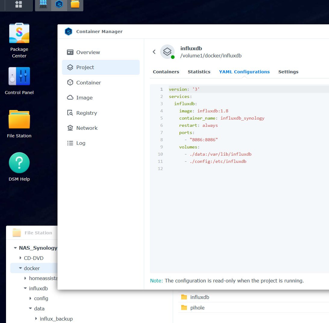

1. Zálohu stávající databáze. V terminálu Advanced SSH & Web Terminal: 2. V dockeru vytvořil složku influxdb a její podsložky a spustil influxDB s touto konfigurací: 3. V Home Assistant mám aplikaci Samba share a tak jsem V NAS pomocí File Station zkopíroval všechny soubory zálohy do nového influxdb/data/influx_backup. V nové databázi v kontejneru jsem spustil její terminál: a v něm zadal příkaz pro rozbalení zálohy: 4. Tím jsem měl 2 databáze, data se ukládala zatím do té původní. Nasměrovat do té nové jsem udělal v Home Assistent doplňku influxDB: 5. Do Grafana jsem přidal jako další zdroj tuto novou databázi. Tedy Grafana může číst data ze staré, už statické databáze, nebo z té nové, ve které se data aktualizují. Bohužel všechny dříve vytvořené vizualizace jsou nastaveny na starou databázi, tak jsem je musel manuálně přenastavit na tu novou (asi by bylo rychlejší starou batabázi přejmenovat a té nové dát jméno té původní). 5. Starou databázi nechám nějakou dobu žít a jestli bude vše v pořádku, odstraním ji.
Babráním se s tím mám v datech časovou díru cca 2 hodiny.
Kód: Vybrat vše
bash
docker exec -it $(docker ps -q -f name=influxdb) influxd backup -portable /share/influx_backup
Kód: Vybrat vše
bash
influxd restore -portable /var/lib/influxdb/influx_backup
