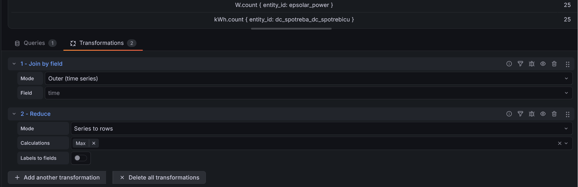

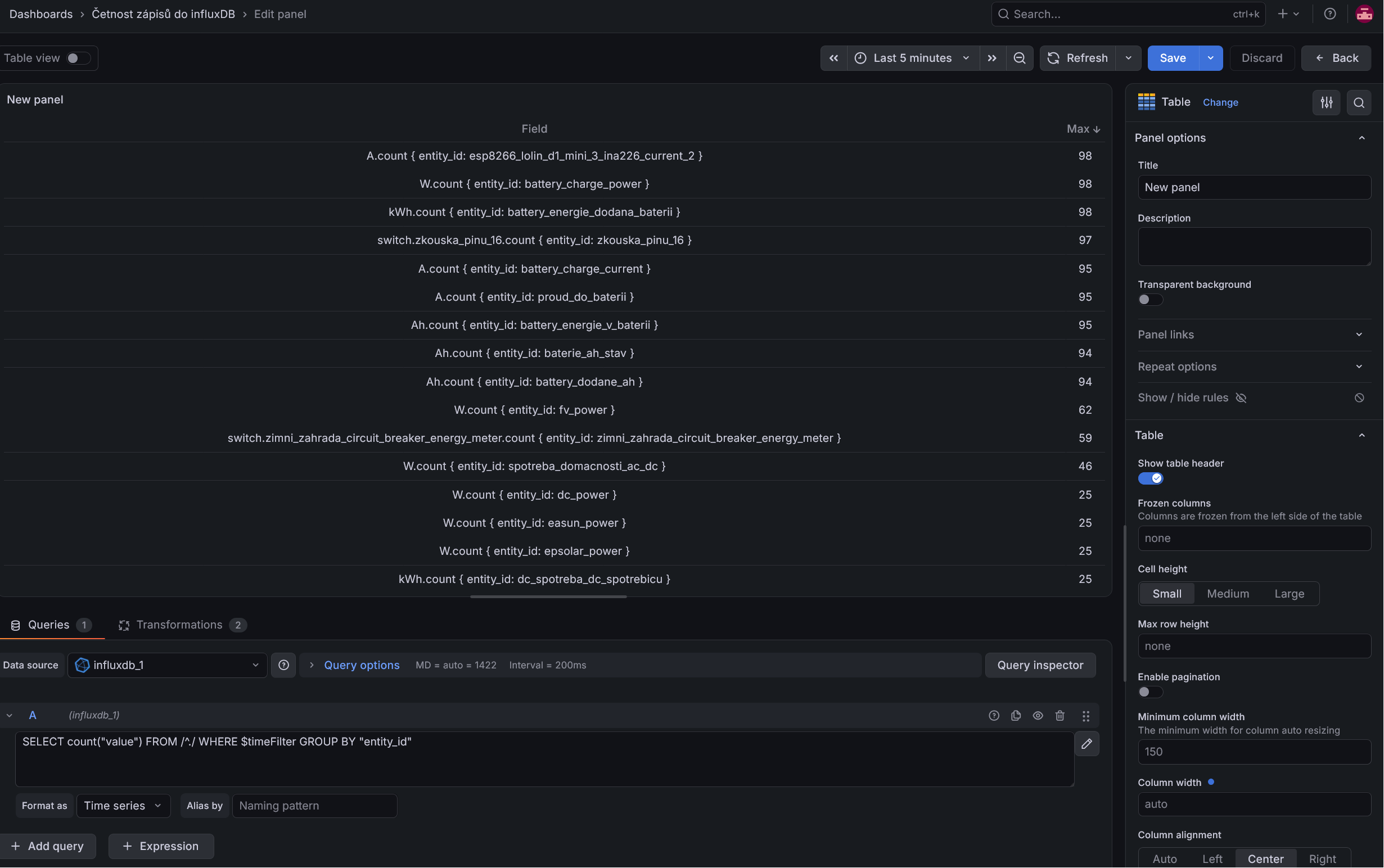

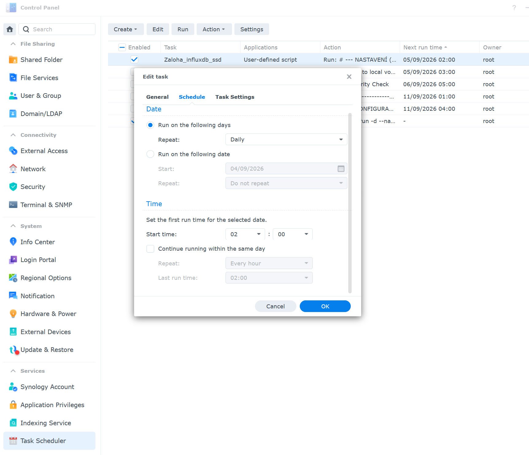

Nakonec jsem přehodil influxdb na ssd. Denní zálohy se posílají na hdd a v NAS synology jsem to naklikal v Task Scheduler: Pár dnů to běží, tak jsem v Home assistant nepodporovaný doplněk influxDB nechal smazat (a smazala se i historická data, jak jsem předpokládal a předem si je vyexportoval). Při tom šťourání se v tom jsem začal i čistit nesmysly, které v databázi z minulosti jsou. Pomohl mi s tím dotaz, který mi vypíše, co se nejčastěji do databáze zapisuje, abych se mohl zamyslet jestli je to potřeba: A v HA jsem v konfiguraci zakázal posílat do influxDB stavy automatizací: Těch tam bylo neskutečně.
