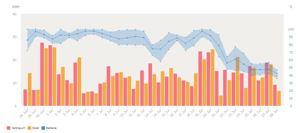

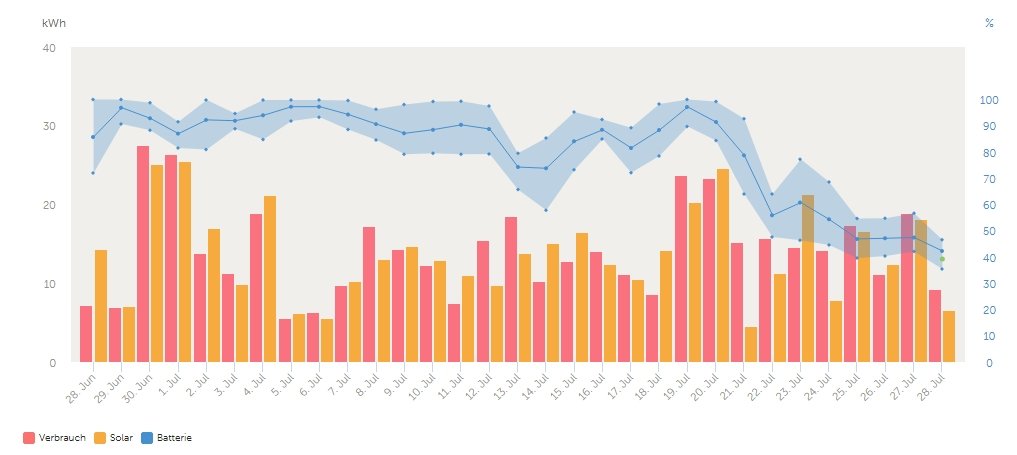

Asi se budu muset naučit - být i pokornější k přírodě a počasí a nebrat vše jako samozřejmost
Do dnešního dne jsem počítal - že jako průměrná rodinka bychom měli vydržet přes léto 6-7 měsíců jen se 4kWp na střeše.
Že cca 2kWp pokryjí vodu a 2kWp to ostatní.
Velmi jsem se ve výpočtech sekl a týden a kousek - horšího počasí ukazuje, že i se 7,35kWp, které jsou nyní v provozu - vyjdeme s odřenýma ušima.
A že neustále rezerva v baterce klesá.
Baterka už pozvolna byla dnes i na 35% a pokud nevykoukne víc sluníčka, jsme v řiti a budu muset zapnout DS a nabíjet ze sítě
Ale i to je velmi cenná zkušenost...
Pokud jsem tedy doposud počítal na zimu 27-28kWp - spíš to bude 35-40kWp

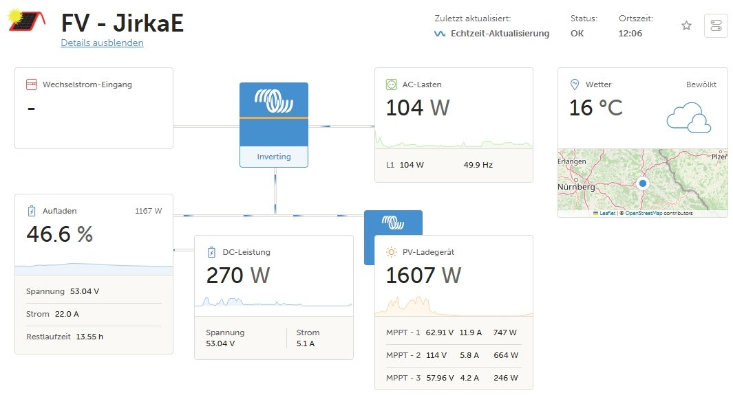

Tak už je odpojený i poslední regulátor MPPT na ohřev vody a i třetí téměř vodorobný string 2,3kW je nasměrovaný do MPPT Victron.
Naštěstí je to na dílně na střeše a panely bylo snadné přepojit / rozpůlit string na dva menší paralelně k sobě.
Snad se nabíjení ze sítě zatím vyhnu
A zítra dám dva panely 800Wp z balkonovky - přímo na spirálu 55V do bojleru a uvidíme efekt takového ohřevu vody
Zveřejním pak výsledek

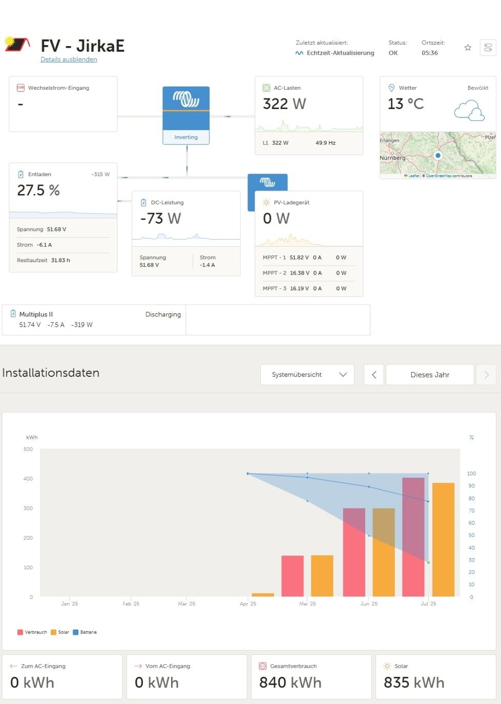

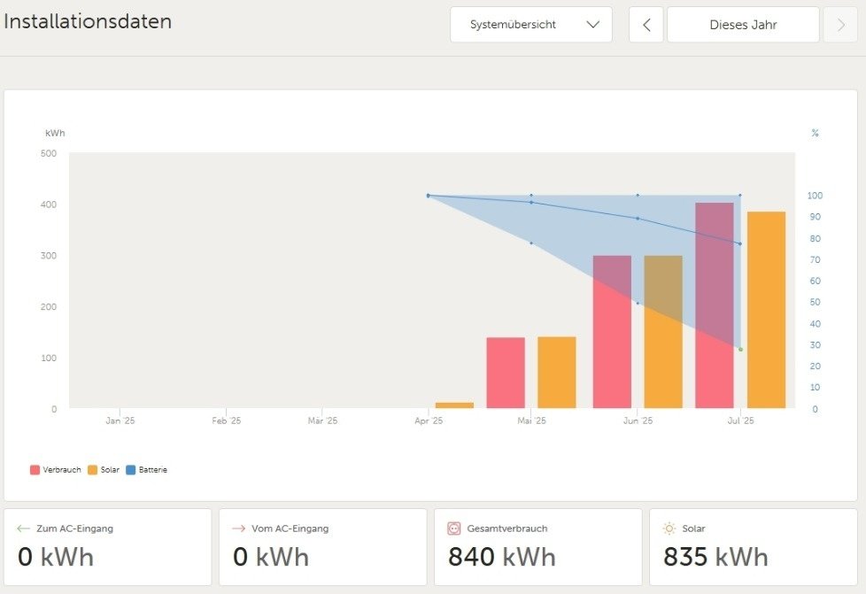

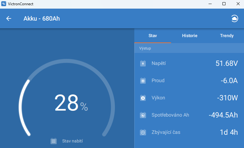

Dobré ránko,
Nemůžu přijít na to, co by mohlo být ještě špatně nastavené...
Je pravda, že jsem baterii dobíjel přes MPPT - po zimní odstávce na jaře ze slunce a úplné vyrovnání a dobití jsem dělal s originální nabíječkou ze sítě na Lifepo4 - která šla v ten moment na maximum nastavené v BMS tj. 3,6V na článek. A tim jsem takhle dorovnal už i celé 3 sety baterek.
Udělal jsem si v tom ten zmatek nevědomky sám ?
Čím to srovnám ? Pomůže smazání všech dat ?
Nebo jak to vyrovnat aby bylo jasné kolik je spotřebováno z baterie a jaký je celkový stav příchozí a odchozí energie z FV ?
Jde mě o celková čísla dole v tomto roce, kdy by mě teď mělo chybět v baterce 5 kWh ?
Dorovnával to někdy někdo, aby to sedělo ?
Smazat historii Shunt, MPPT i MP2 a dobít baterku mimo systém začít od NULY ? (třeba k 1.1. Nového roku) ?
Nebo jak na to ? Dělal to někdy někdo ? Je to potřeba ? Je dobré to dělat ?

Já bych to neřešil, je to prostě stav v aktuálním čase. Zřejmě určitě jsi 1.ledna v 0.00hod neměl plnou baterii..
Nicméně za 7 měsíců, za předpokladu, že ze sítě do spotřeby opravdu nic nešlo, tak samotná spotřeba systému by udělala větší rozdíl (ale opačným směrem).
Fyzicky je nemožné, aby systém spotřeboval víc než vyrobil

"Fyzicky je nemožné, aby systém spotřeboval víc než vyrobil
No já bych si tím tak jistý nebyl. Na FB říkali, že bludný proudy a indukce na dlouhých kabelech ti přidávají proud a napětí do sítě a tím pádem máš víc, než z panelů. A proto některé spotřebiče odcházejí...
- Příspěvky: 2932
- Reputace:423
Re: Jirkova FVE
Pokud byla baterie na počátku plnější a nyní prázdná - tak to přece možné je
A pokud tam je na počátku 55V x 680Ah = 37,4kWh tak rozdíl ve spotřebě a výrobě může být právě takový.
Myslel jsem to tak, že nemám šanci se dopočítat vlastní spotřeby a ničeho dalšího, bez pevného počátečního stavu.
To co systém píše je hezké - týdení a měsíční / roční statistiky jsou použitelné - ale celek je nejasný a nepřesný a spočítat nejde = chybí počáteční stav.
Chyba byla asi to, že jsem po zimě nabil zpět baterii a měl to smazat - v ten moment Shunt a MPPT
NOVĚ i ohřev vody FV/DS...
- Radar
- Příspěvky: 1118
- Reputace:58
Re: Jirkova FVE
Pokud systém píše, že vyrobil 835kWh a spotřeboval 840kWh, tak tam jen nelítá 5kWh, ale i kdybych přičetl celou kapacitu baterie do plusu, řekněme 37kWh, protože víc než 100% v ní o půlnoci 31/12 být nemohlo ani teoreticky, tak pak je to 840 spotřeba vs. 872 výroba, to je realitě blíž, ale jen napůl cesty. A toto asi nebyl v reálu výchozí stav ...
A není to celé nějak málo? Já toto (i víc) protočím za měsíc...
