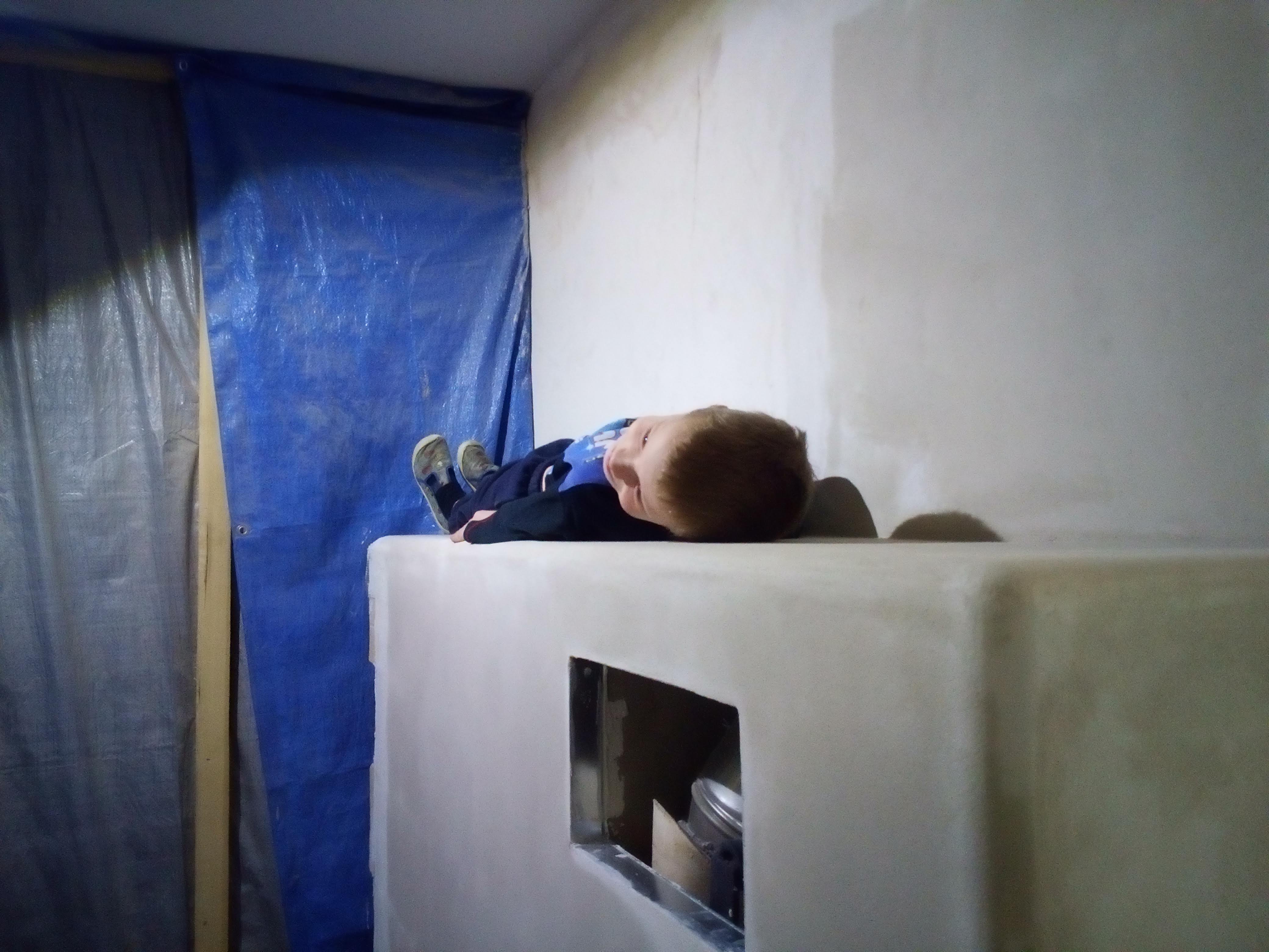

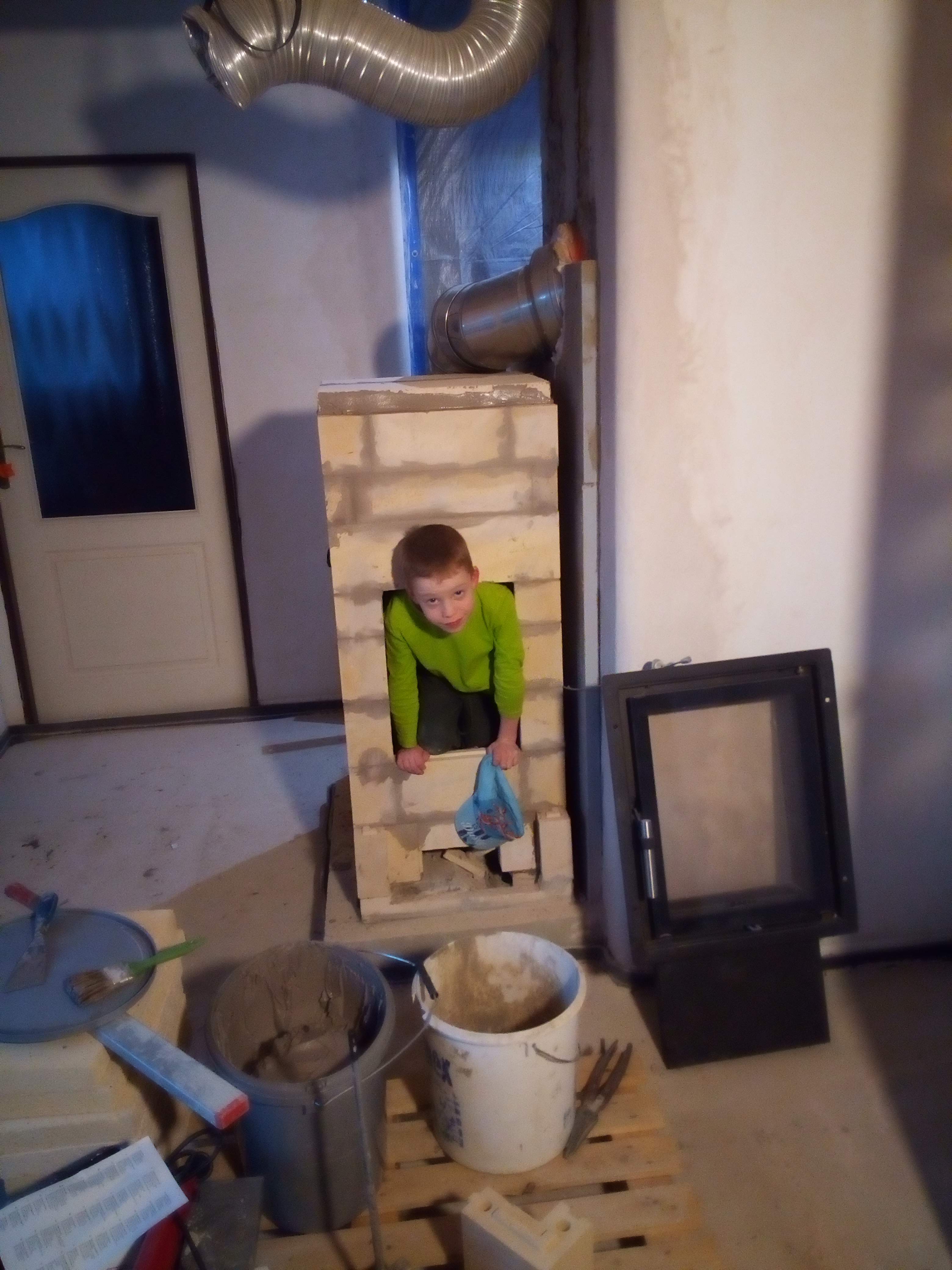

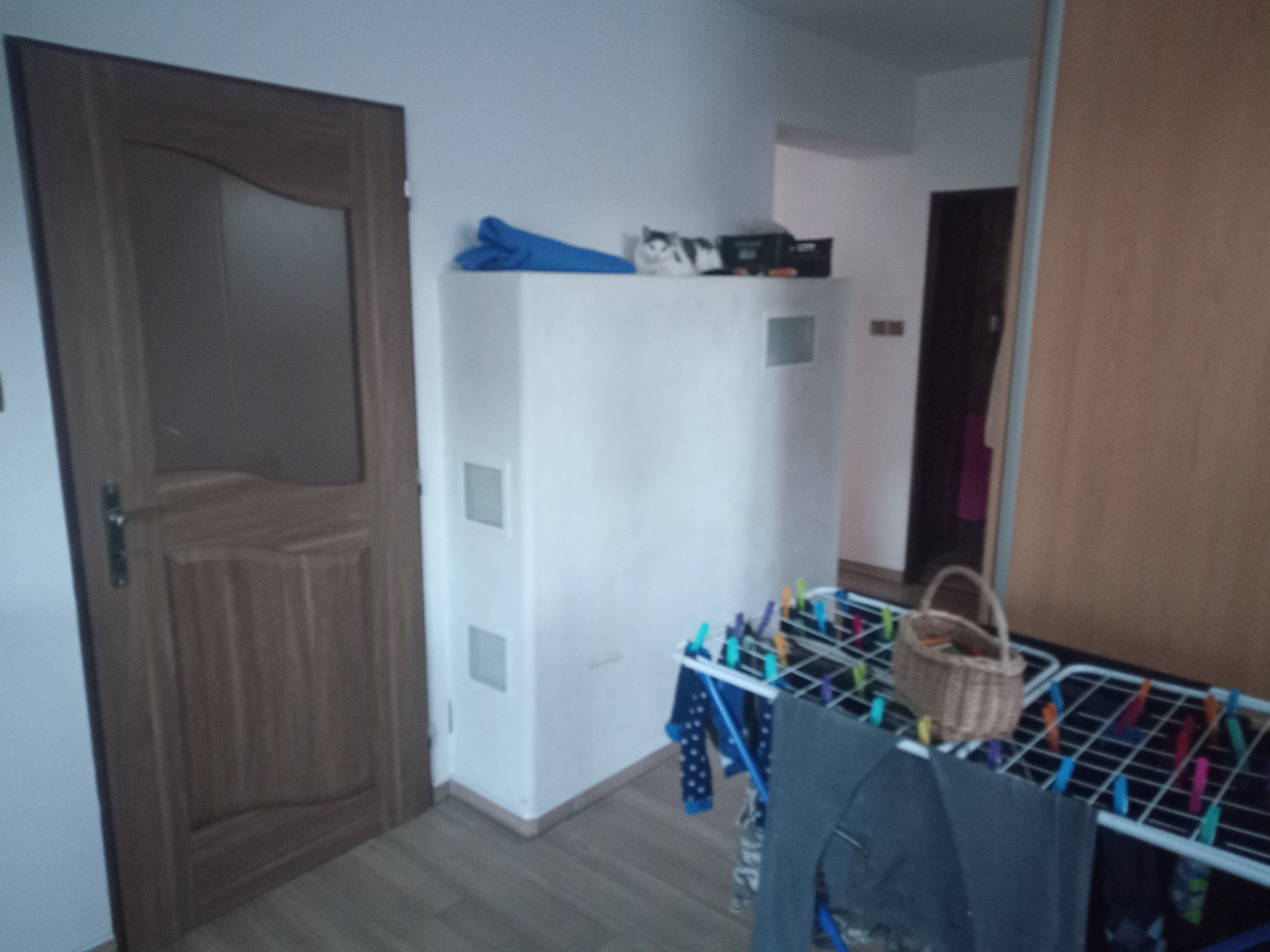

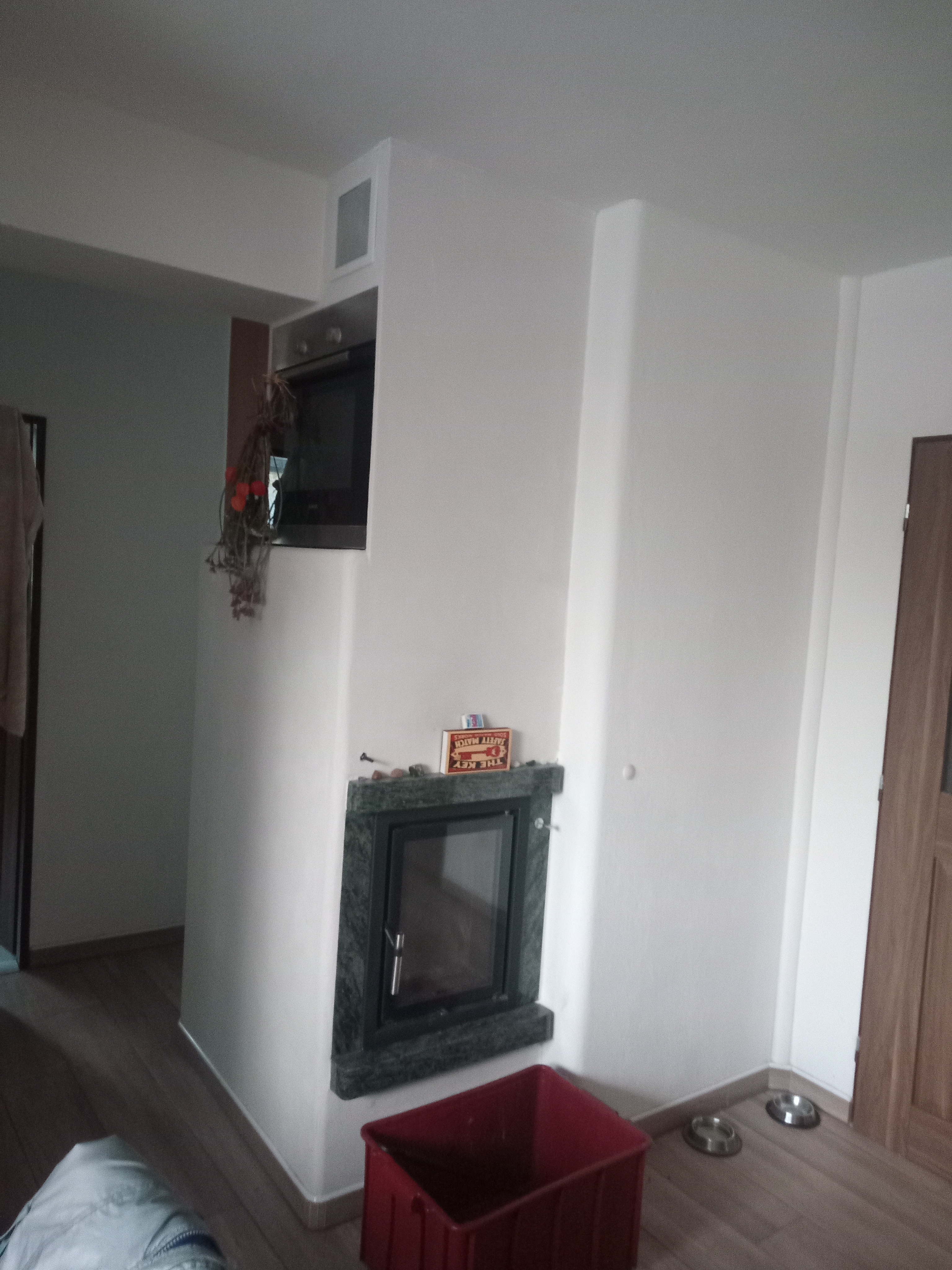

Vidíš to, a já hodím jednou denně 5 polínek a po celým baráku je celej den teplo. A to je ten rozdíl. Fotky z výstavby: na tom stejným místě stála litinová krbová vložka s obestavbou z Ytongu (pozdní devadesátky)
samotný jádro pece, tady i se zápecníkem: je vidět napojení kouřovodu na tahy,
a tady fotky po dvou sezónach provozu: tady je vidět napojení horkovzduchu do podkroví a "deelektrizovaná trouba", v pozadí tablet na zdi, kde je vidět stav baterek a pod... tohle je část s tahy, jednou ročne z toho vymetu půl kýble sazí, je to 6.5m tahů, krz který prochází spaliny. Samozřejmě je to dvouplášťový. A kočka tam je skoro furt. Se divím, že není pečená
A potvora notně rozdrásala omítku.

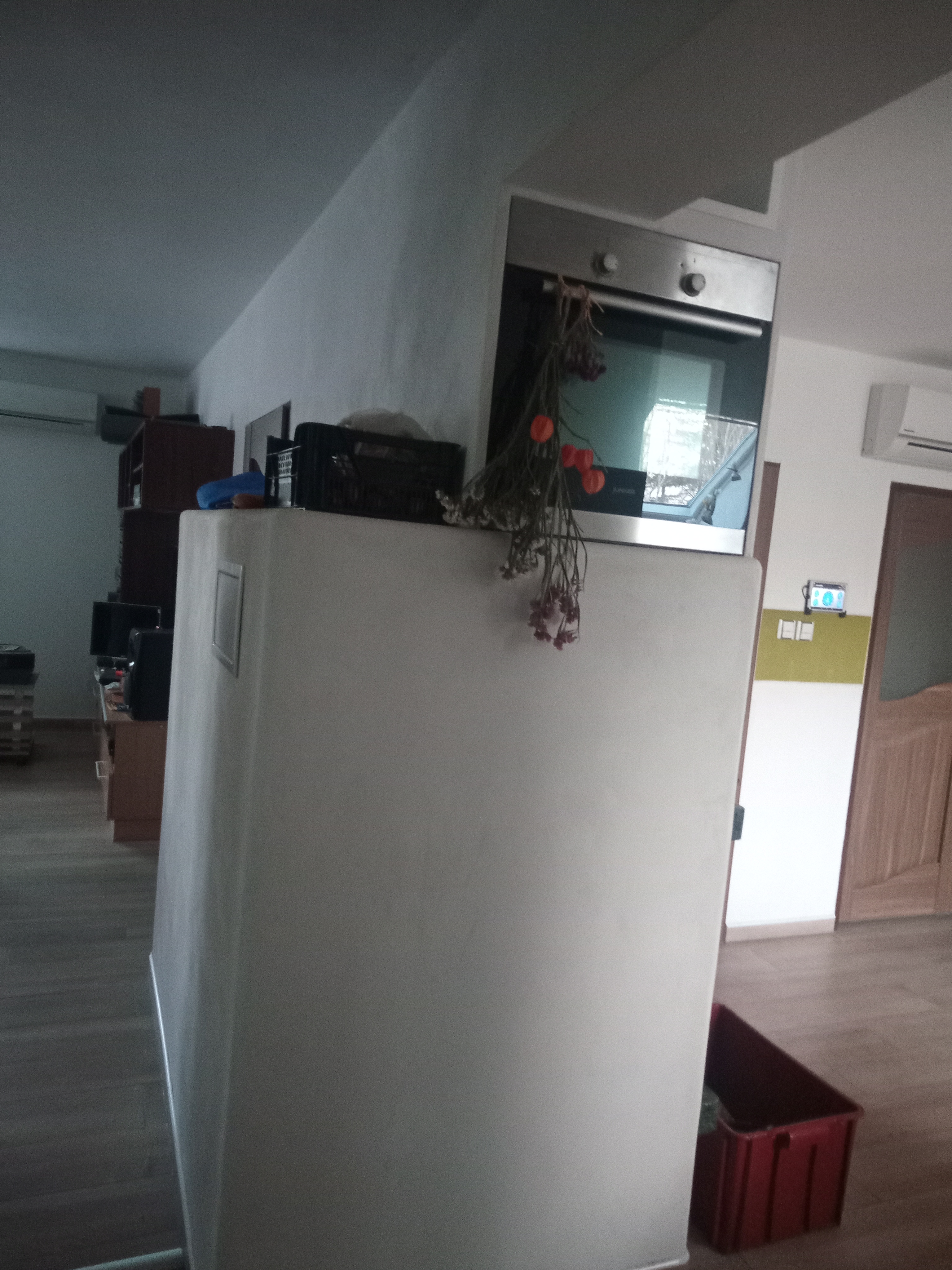

kodl69: co přesně znamená "deelektrizovaná trouba" a k čemu slouží?
- Příspěvky: 7493
- Reputace:1078
Re: Vytápění krbem aneb šílené vedro
No, asi k pečení horkým vzduchem, místo elektrických topných těles. Jinými slovy z toho zbyla jen ta kastla s dvířkami, možná minutkou a světlem?

Z fotky tipuju že se jedná o klasickou troubu která má do sebe jako zdroj tepla použit horký vzduch který produkuje krb.
Tzn v pátek tam šoupne kachnu, zatopí v krbu a v sobotu po 12ti hodinách má výbornej oběd

je to tak nějak, ale kdybych tam chtěl něco péct, musel bych tam ládovat dřevo jak blb a zároveň otevřít všechny okna...
Tohle je spíš na dosoušení bylinek, na rozehřátí zcukernaťelýho medu a pod. Při obvyklým topení tam teplota nepřesahuje 50°C. Těch pár polínek dřeva než nahřeje jádro pece, tak stačí dohořet, takže ani v meziprostoru nejsou nijak extrémní teploty.
Elektrika v tom nezůstala žádná, knoflíky jenom zakrývají díry a mechanickej termostat cvaknutím při otáčení prozradí skutečnou teplotu. Z trouby jsem odstranil komplet elektriku, izolace, a do vnějšího pláště udělal díry, kterejma prochází teplej vzduch, co jde do podkroví. Navíc je to celkem pěknej servisní otvor do mezipláště pece. Na pečení kachny nebo konfitování vepřovýho je nejlepší elektrika, kdy by 12 hodin přikládal. Tuhle fintu s troubou v obestavbě jsem kdysi viděl u známýho na chatě, tak jsem to zkopíroval. Doufám, že to nemá patentově chráněný...

Hned na druhé straně, jako součást kuchnské linky stojí sporák na tuhá paliva KVS9100 se sklokeramickou deskou. Tam jsme něco zkušebně pekli, nějaký variace na štrůdl na slano a pod, ono i v tom udržovat teploty nad 120°C je na vystěhování z baráku i v zimě. Stejně jako když děláme s holkou bramboráky na čtyřech pánvích: dvě na indukci, dvě na sklokeramice na tuhý paliva, a to množství odpadního tepla se nedá bez nepřetržité konzumace piva vydržet
Jo a kacha mi moc nechutná, moc malejch kostiček, v tomhle je prase nebo kráva lepší...
Do starýho krbu jsem měl udělanej stojánek na jehly na špízy, když se to roztopilo do stádia žhavejch uhlíků, tak se v tom ty špízy pěkně ugrilovaly. V peci tuhle přípravu nemám, ale v zásadě tomu nic nebrání.
