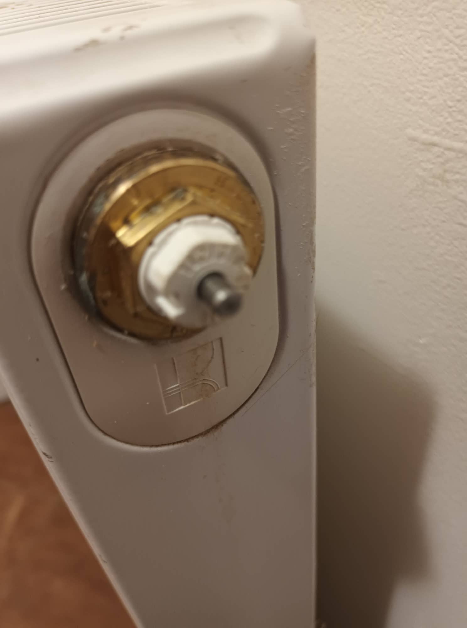

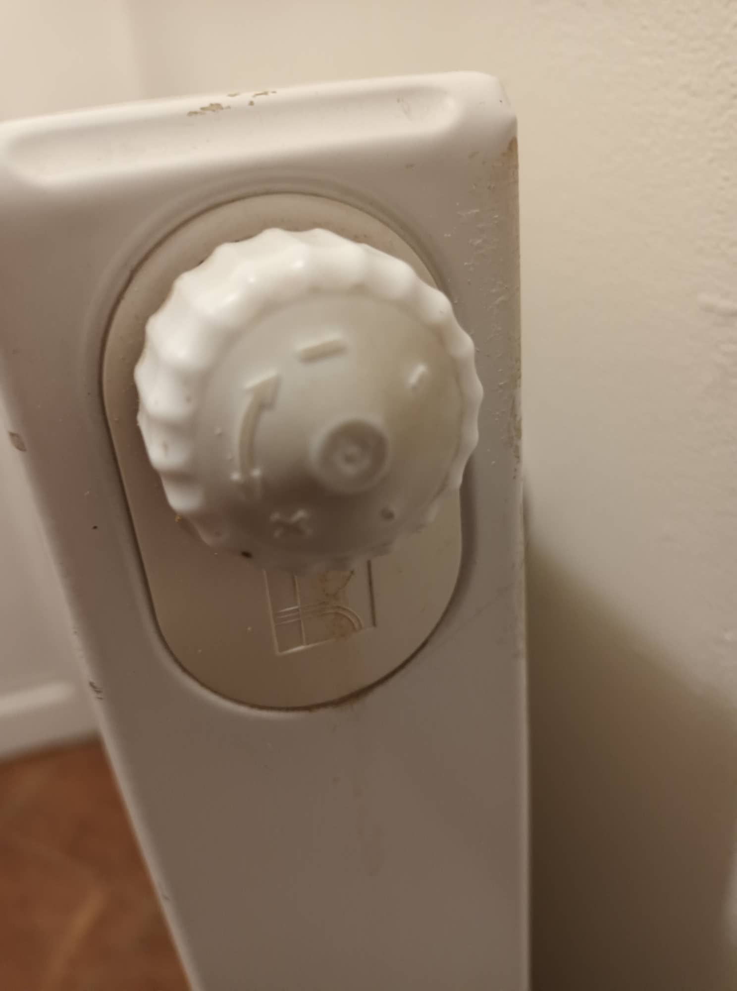

ty nepoznáš ventil na radiátoru? Na tom plastu je + - tj otevřeno/zavřeno... Sice to doma nemám, ale už jsem to párkrát v životě viděl. Zároveň je to místo, kam se montuje temostatická hlavice... Ano, ve škole se to neučí.

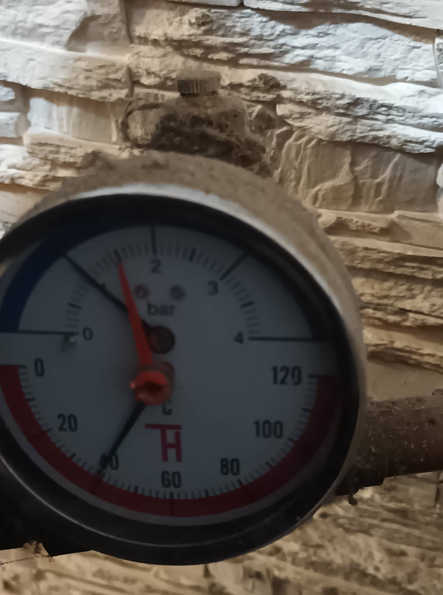

Zeptám se ještě nemůže to být i tlakem? Jestli to nemám víc natlakovat (nejsem topenář) takže tomu nerozumím kolik by měl být správný tlak a pod... Na fotce vidíte aktuální hodnoty při topení

Tlakem to určitě není, to je OK.bokser01 píše:Díky za rozsáhlou diskusi na toto téma ani jsem nečekal že se tu rozjede tolik názorů atdZeptám se ještě nemůže to být i tlakem? Jestli to nemám víc natlakovat (nejsem topenář) takže tomu nerozumím kolik by měl být správný tlak a pod... Na fotce vidíte aktuální hodnoty při topení
Naopak si myslím, že těch 40 stupňů je málo, kamna půjdou rychleji do háje. Nedehtuje ten výměník? Většina výrobců doporučuje 55 stupňů minimum.

K teplotě vody, tak při 40 stupních z toho děláš kondenzační kamna a shnije ti to velmi rychle, plus zadehtovaný komín. Mrzet tě to ale asi nebude, že budeš mít důvod se jich zbavit

Pokud máš při teplotě vody 40st místnost v které je krb přetopenou je velká pravděpodobnost,že výkon do vody je malý a do vzduchu velký.Teplota topné vody by se měla držet okolo 60st a zpátečky o 5-10 st měně.bokser01 píše:Díky za rozsáhlou diskusi na toto téma ani jsem nečekal že se tu rozjede tolik názorů atdZeptám se ještě nemůže to být i tlakem? Jestli to nemám víc natlakovat (nejsem topenář) takže tomu nerozumím kolik by měl být správný tlak a pod... Na fotce vidíte aktuální hodnoty při topení

No nutno dodat že to čidlo není ve výměníku ale na trubce z něj cca 30cm od kamen. Takže teplota vody uvnitř bude určitě vyšší.
