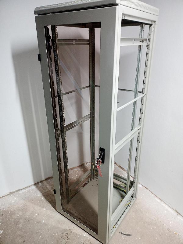

Foto racku

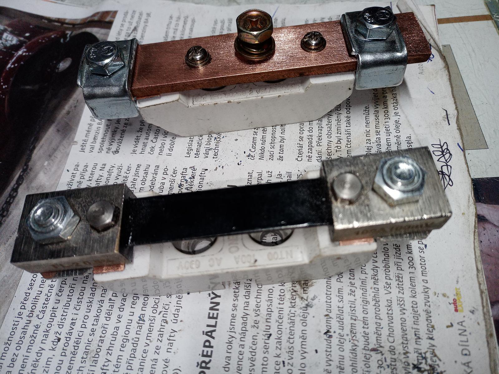

V tom předvánočním blázinci sem našel chvilku. Vyrobil si držák na bočník a mínusovou zběrnu.Použil sem spodek držáku pojistky PN000.
Jen by mne zajmalo jaký jsou lepší šroubky na měděný zběrně.Mosasný,měděný nebo stačí ocelový a mosaz podložka?

Re: Stavba FV 48V na RD
Osobně dávám nerez všude, kde to nic nevede. Tady nevidím důvod nepoužít nerez.
Nerez na nerez má snahu se zakousnout. Pokud je to doma, tak stačí pozink, nejlíp pevnostní, elektrika nejde tím šroubkem, ale přes kontaktní plochy, který je potřeba očistit a přitlačit.
nerez není dobrý vodič, aby se nezakousla maže se molykou a levne resni je medenou/grafitovou/keramickou vazelinou
kazdy elektrikar poradi nez nerez dej pozink ....
- Příspěvky: 4081
- Reputace:574
jak psal kodl, sroub tam neni na to aby vedl proud. Ale aby stahl ty plochy k sobe. Kdyz se kombinuje A2 nerez s A4 tak se to nezakusuje.
Děkuji za radu.A jaký šrouby použít do měděný pásoviny? co je nejlepší?
ahoj já mám v CU pásovině nerez:-)
taky jsem tam narval nerez. Myslim, ze nerezove se davaj i treba do tech distributoru od victronu. Je to jistota. U medenych nebo mosaznych bych se bal, ze strhnu zavit kdyz to zarvu
Pozink by asi taky fungoval ale nevim co to dela s medi pri zvysene vlhkosti. Ale jestli to mas v suchu a ne ve sklepe je celkem jedno co tam das
Mám to v dílně.Vlchkost asi ňáká bude,ale zase nic tu nerezne.
