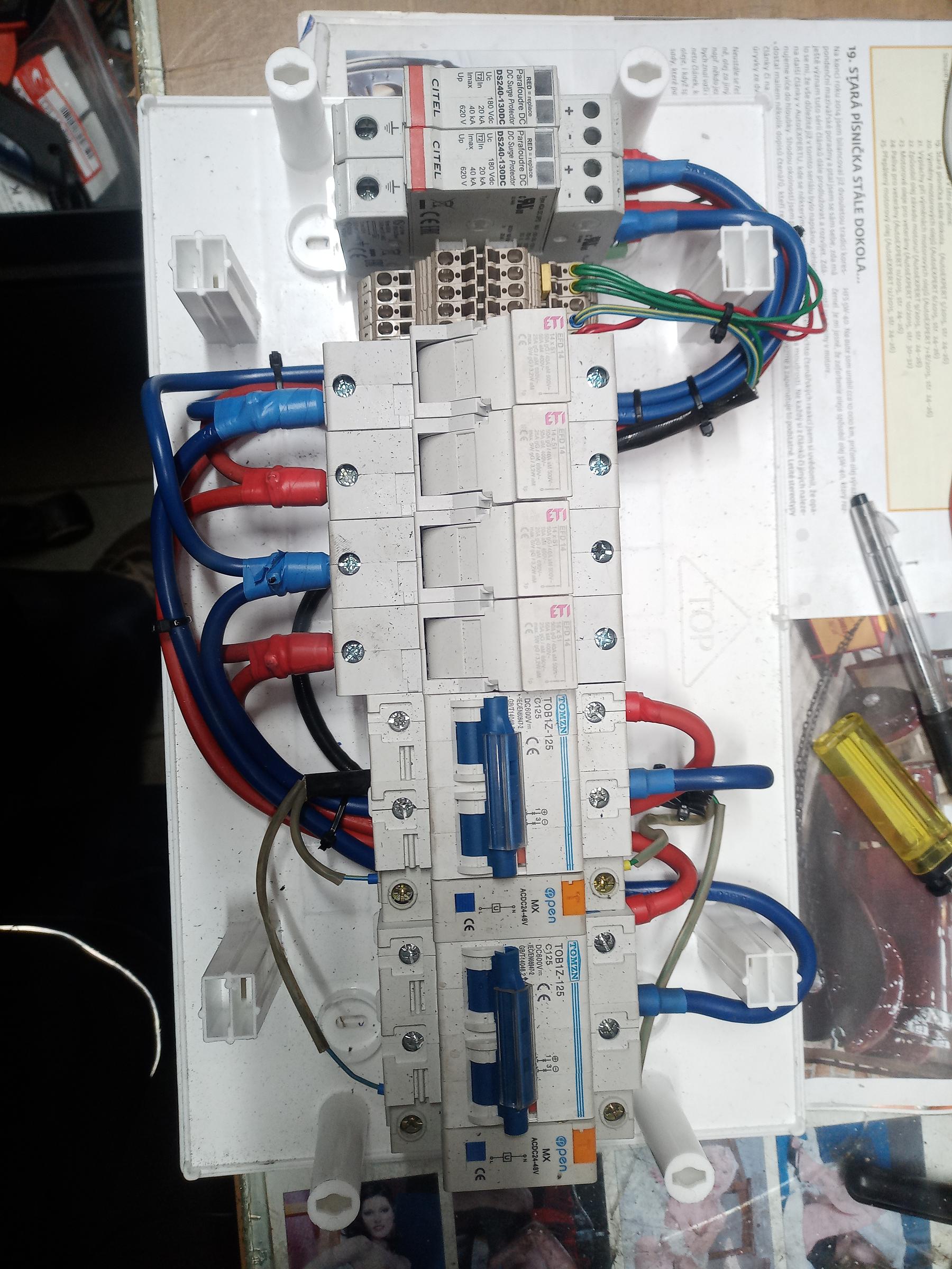

sehnal sem další součástky.Vyrobyl sem rozvaděč na přívod z FV panelů. Pojistky,přepěťovky T2 a 125A jističe s vyrážecí cívkou.Je mi jasný že tyto jističe budou sloužit jen jako havarijní vypnutí přívodu od panelu.Taky sem zjistil u druhýho systému že tyto jističe 125A při 100A pěkně hřejou.Prostě čínský jistič.Použití 125A /2=62,5A nehřeje se.
Přikládám foto a čekám připomýnky co sem udělal špatně.Děkuji

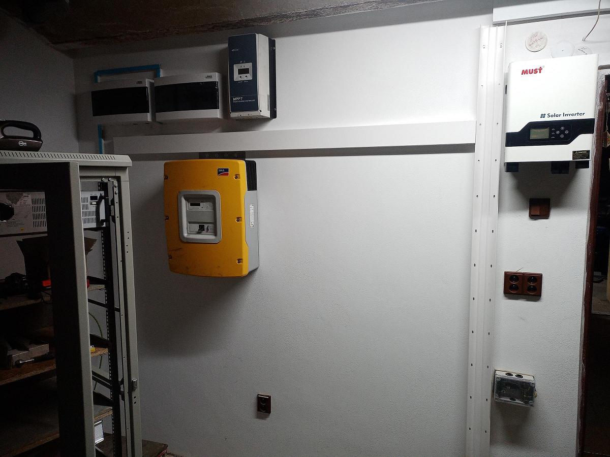

Tak nakonec komponenty sázím na zeď.Cetris používám na bateriobox a pod rozvaděč.
Čekám na připomínky co je špatně ,nebo co vylepšit.Jen znova opakuji nic nechci řešit s Eon atd. Ostrov s přepnutím na DS.

Ještě mám připraven měnič eveper 48V/2000W,regulátor 10420AN a aš budou další love tak chci ještě dva regulátory 10420AN.Do budoucna chci pokrýt V-Z-Jih.Ten žlutej měnič na fotce má 5000W.Regulátor na fotce 80A.
Baterky celkem plánuji 5boxu po 150Ah 48V.Celkem 750Ah /48V.To mi pak vychází 200A nabíjení a 200A vybijení.Aspoň lion baterka se nebude ničit.

Ten epever máš moc vysoko, chce to větší mezeru od stropu, tak cca. 15 cm, což je ostatně v datasheetu.

ono se to nezdá,ale je tam u chladiče 17cm a jak jsou klenutý stropy tak předek je opravdu blízko.Ale tam je plast
