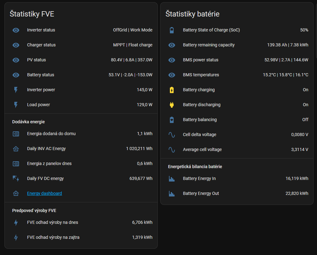

Ukážka intergácie meniča MUST a JBD BMS do Home Assistant. Viac detailov a návod na githube keď pre prerobím zo stavu PoC (proof of concept) do finálnej verzie, hlavne teda prerobiť HW zo stavu "pavúk" do stavu "vlastná DPS"
