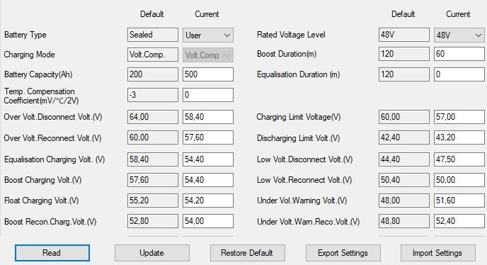

Začal bych tím, že nastavím ten Temp. compensation coeff. na nulu. U LiFePO4 se snad nepoužívá, ten je pro olovo, aby se v zimě nabilo na vyšší napětí.

Tak si ještě přisadím. Ta napětí Boost, Float a Boost-reconect bych dal blíž k sobě 54.4 , 54.2 a 54.0V.

Tak nevím. Nastavil jsem: Nasimuloval napětí baterek, na externím vstupu pomocí potenciometru, na 52V (na baterkách je 52,76V)a pořád se to chová stejně:

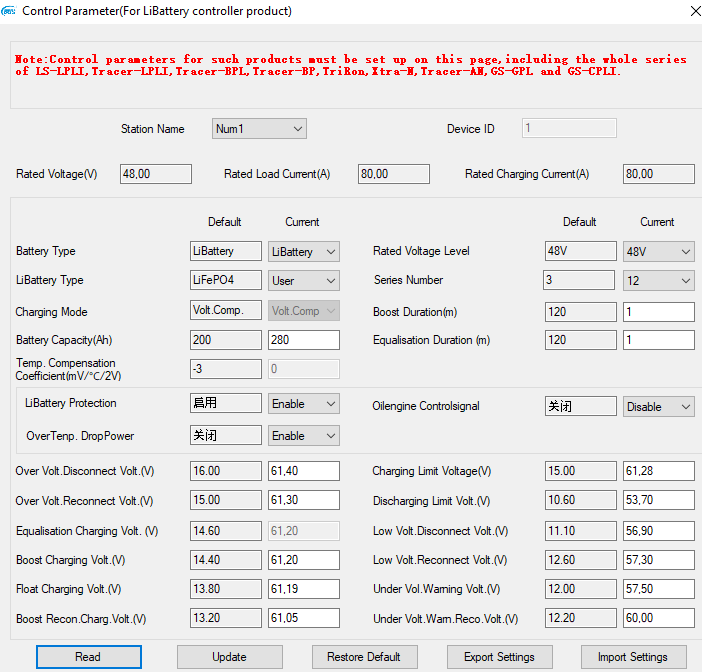

Chvíli jsem to ladil, ale teď Epever 8420AN nabíjí k plné spokojenosti. Používán nastavení v sekci LiFePo4, ale mám LiFePo4 280Ah 18s, takže přepočítat. Nastavení viz níže.

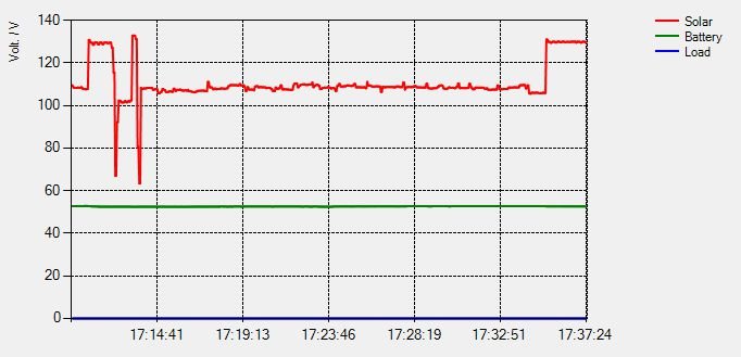

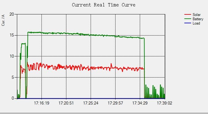

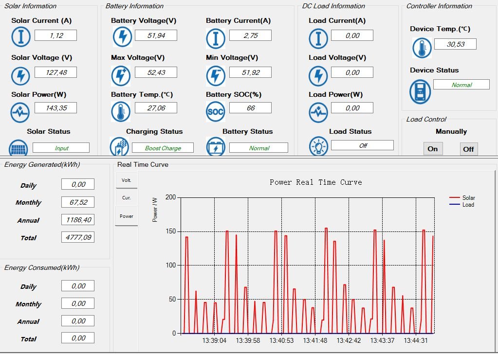

Další poznatek:
To pole má 5 stringů. Každý má cca 1000Wp. V okamžiku, kdy nechám zapojený jen jeden string, chová se to podle mě normálně (proud do baterek pod 20A), MPPT si hledá maximum. Ve chvíli, kdy připnu další string, okamžitě ten výstupní proud / výkon, spadne na 0 a začne to dávat jen ty různě velké píky. Odepnu ho zase na jeden string a zase jsem s křivkou výkonu na plnu. Ono to v podstatě odpovídá i tomu rannímu chování. Dokud dávalo pole pod 1000W tak to fungovalo normálně. Jak to šlo výše, přešlo to na ty píky a konec

předpokládám, že stringy jsou ze stejných panelů zapojeny paralelně. a mají stejné VOC a VMMP. když vyzkratuješ postupně každý string vychází ti teda ten prooud na tu 1/5 z celkového? polarita je stejná , shodná ?
když uděláš pokus s napojenými více panely / stringy, nabíječ stále stejně správně bliká zeleně když nabíjí a nebo bliká jinak což by naznačovalo nějakou z chyb nebo jiný stav nabíječe ?

Ne jsou tam 3 stringy ze stejných panelů, a pak další dva rozdílné, jeden přidávaný před dvěma roky, poslední letos na jaře. U všech panelů by, ale mělo být dodržené stejné napětí (všechny mají stejný počet článků). Vím určitě, že loni se to chovalo normálně, na výstupu měniče jsem běžně naměřil klešťákem 70A do baterek. Problémů jsem si všimnul až letos v létě, kdy večer na baterkách napětí pokleslo, i když slunce na panely svítilo. Mám ještě dvě další pole směrem na východ, takže během dne to pokrývají tahle pole a projevilo se to právě až vpodvečer. Rozdílnými panely by to být nemělo, nefunguje to ani na ty tři stejné stringy.

Prostě, vždycky tři panely zapojené sériově, jejich +/- vývody přes pojistky připojené na společnou svorkovnici a kabelem odvedeno k měniči. Momentálně mi EPEVER ukazuje při zatížení toho jednoho stringu 105V, když zapojím všechny, tak to spadne zase na ty píky a napětí na panelech je 130V.
