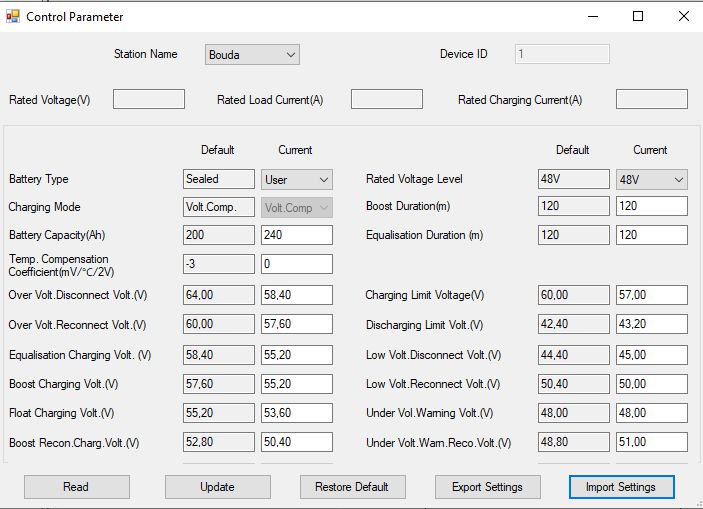

Zdravím,
konečně jsem připojil výše jmenovaný regulátor k baterkám 48V (2x16článů 120Ah od Mikela) a potřeboval bych zkontrolovat, zda jsem správně nastavil hodnoty v regulátoru podle tabulky. Zatím v tom dost tápu, hlavně co se týká těch limitních hodnot (vůbec netuším, jak se projeví na měniči) a toho jak nastavit ta relátka.
Za každou radu dík.
Za každou radu dík.

A ta relátka máš zapojená jak a kam?

Jestli to mělo být na mě, tak já relátkem ovládám přepínač sítí, podle velikosti napětí na baterii.cipis píše:A ta relátka máš zapojená jak a kam?

float by měl být 54,4

Re: EPEVER Tracer 10420AN nastavení
Mám Epever Tracer 10420an napojené na 8 panelů (385Wp, 2P4S) ve 24V systému s 12,5kWh bateriem LiFePo4 (modré od Mivvy 120Ah a 135Ah články ve 4 paralelně zapojených baterkách) a zatím asi půl roku používám toto nastavení:
(sloupečky pro 1 článek a 12V, 48V systémy jsou jen vypočtené pro přehledější porovnání)
Změnili byste na tom něco vy zkušenější?
Z toho systému je pořád nějaký odběr. Ani v noci to neklesne pod 200W a přes den když pere slunce tak se při nabití baterky nad 27V (3.375V na článek) zapne vytěžování do bojleru. Takže do floatu ten systém chodí minimálně a to jen v létě když je fakt celý den azuro.

Musíš dodržať postupnosť napätí. V manuály je aj napísané čo je od coho zavisle. "parameter X musi byt vacsi ako parameter Y a ten musí byt vacsi ako parameter Z atď" Boost Float a Equalizaciu nastaviť na rovnaké max. napätie.brana píše:zkousel jsem to nastavovat a furt mi to psalo-tohle ma byt mensi nez tohle a tohle zase vetsi nez tohle a spatny prikaz atd.
