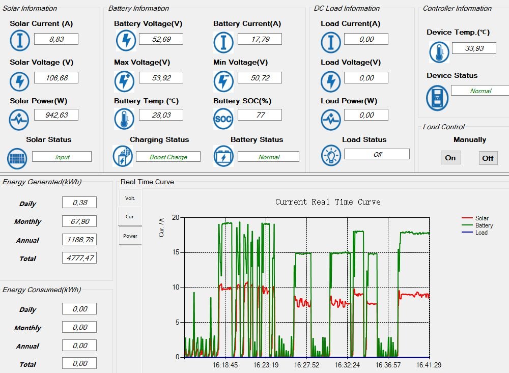

Tak nevím. Nastavil jsem:
Nasimuloval napětí baterek, na externím vstupu pomocí potenciometru, na 52V (na baterkách je 52,76V)a pořád se to chová stejně:

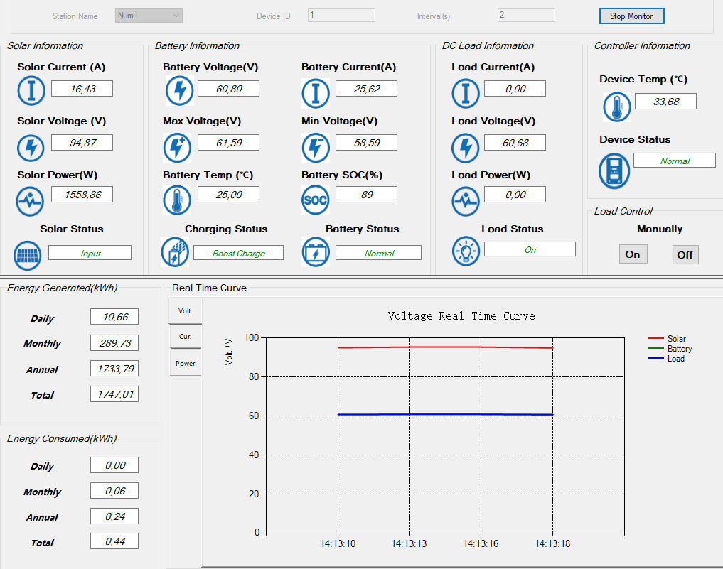

Re: EPEVER Tracer 10420AN nastavení
Chvíli jsem to ladil, ale teď Epever 8420AN nabíjí k plné spokojenosti. Používán nastavení v sekci LiFePo4, ale mám LiFePo4 280Ah 18s, takže přepočítat. Nastavení viz níže.

Další poznatek:
To pole má 5 stringů. Každý má cca 1000Wp. V okamžiku, kdy nechám zapojený jen jeden string, chová se to podle mě normálně (proud do baterek pod 20A), MPPT si hledá maximum. Ve chvíli, kdy připnu další string, okamžitě ten výstupní proud / výkon, spadne na 0 a začne to dávat jen ty různě velké píky. Odepnu ho zase na jeden string a zase jsem s křivkou výkonu na plnu. Ono to v podstatě odpovídá i tomu rannímu chování. Dokud dávalo pole pod 1000W tak to fungovalo normálně. Jak to šlo výše, přešlo to na ty píky a konec
