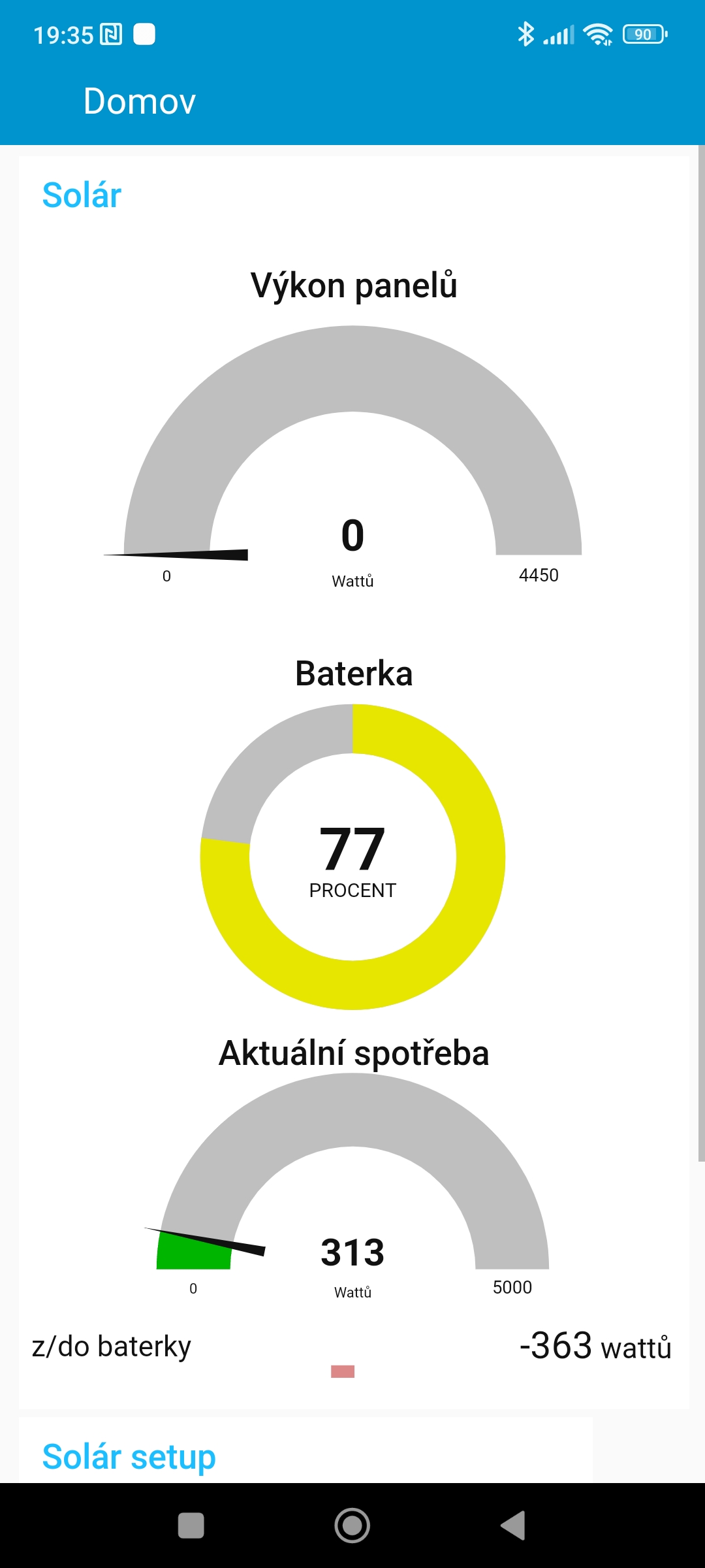

Tak už týden mám zprovozněné vytěžování do bojleru.
Zatím vše funguje perfektně.
V bojleru mám 3 spirály po 850W. Spínam je pomocí SSR relé, jedno relé 1 spirála a druhé relé 2 spirály, obě naráz 3 spirály. SSR spínam pomocí dvou relé v Cerbu a logiku mám udělanou v NodeRed na základě soc a příkonu z panelů versus aktuální odběr.

Mám v NodeRed udělaný takový dashboard kde můžu v případě potřeby automatiku vypnout a manuálně pouštět jednotlivé spirály. Případně nastavit od kolika soc bude automatika funkční. Díky vrm můžu dashboard upravovat i vzdáleně.

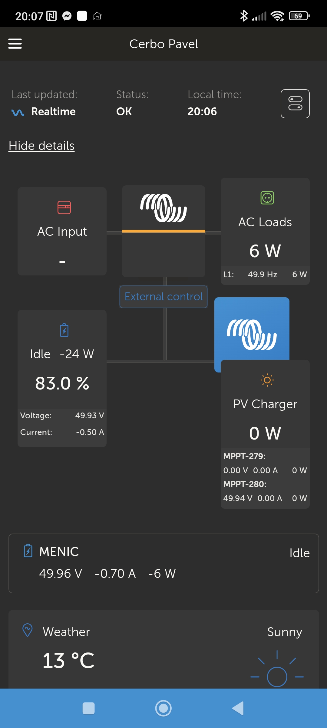

Tak MP2 připojeno. A hned mám dotaz. Phoenix mi když jsem neměl odběr ukazoval normálně load 0W ale MP2 mi ukazuje load 6W. Je to běžné? Viz obr.
Ještě nemám ani připojen kabel k ACout a neupravoval jsem žádnou konfiguraci, vše je default.
Takhle mi to bude kazit statistiky kolik jsem z měnice odebral.
- Diablo1st
- Příspěvky: 2340
- Reputace:233
Re: Ostrov na RD
Bohužiaľ to meranie u MP2 nie je zrovna najpresnejšie. Najistejšie je použiť smartmeter, ale ani to nie je záruka, že tam bude 0.
