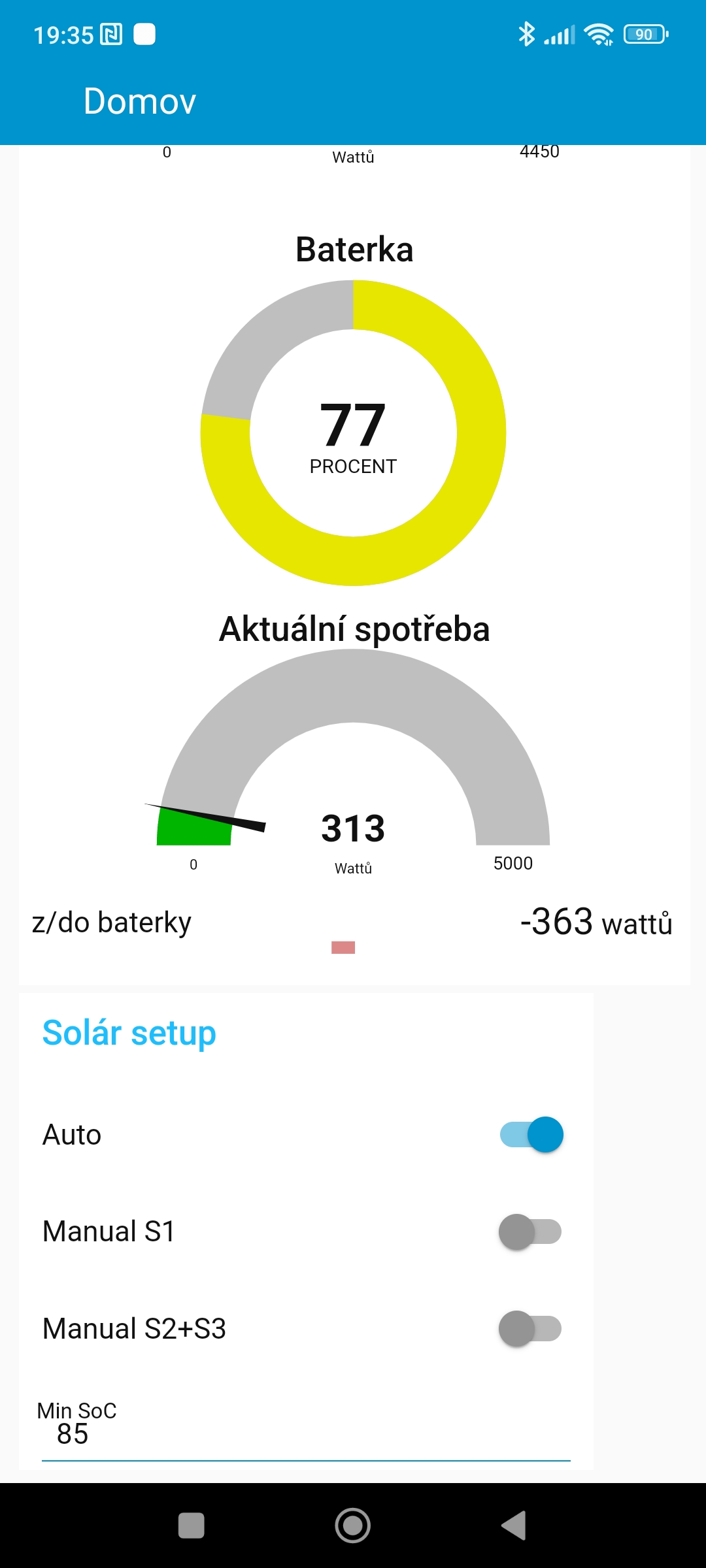

Tak už týden mám zprovozněné vytěžování do bojleru.
Zatím vše funguje perfektně.
V bojleru mám 3 spirály po 850W. Spínam je pomocí SSR relé, jedno relé 1 spirála a druhé relé 2 spirály, obě naráz 3 spirály. SSR spínam pomocí dvou relé v Cerbu a logiku mám udělanou v NodeRed na základě soc a příkonu z panelů versus aktuální odběr.

Mám v NodeRed udělaný takový dashboard kde můžu v případě potřeby automatiku vypnout a manuálně pouštět jednotlivé spirály. Případně nastavit od kolika soc bude automatika funkční. Díky vrm můžu dashboard upravovat i vzdáleně.
