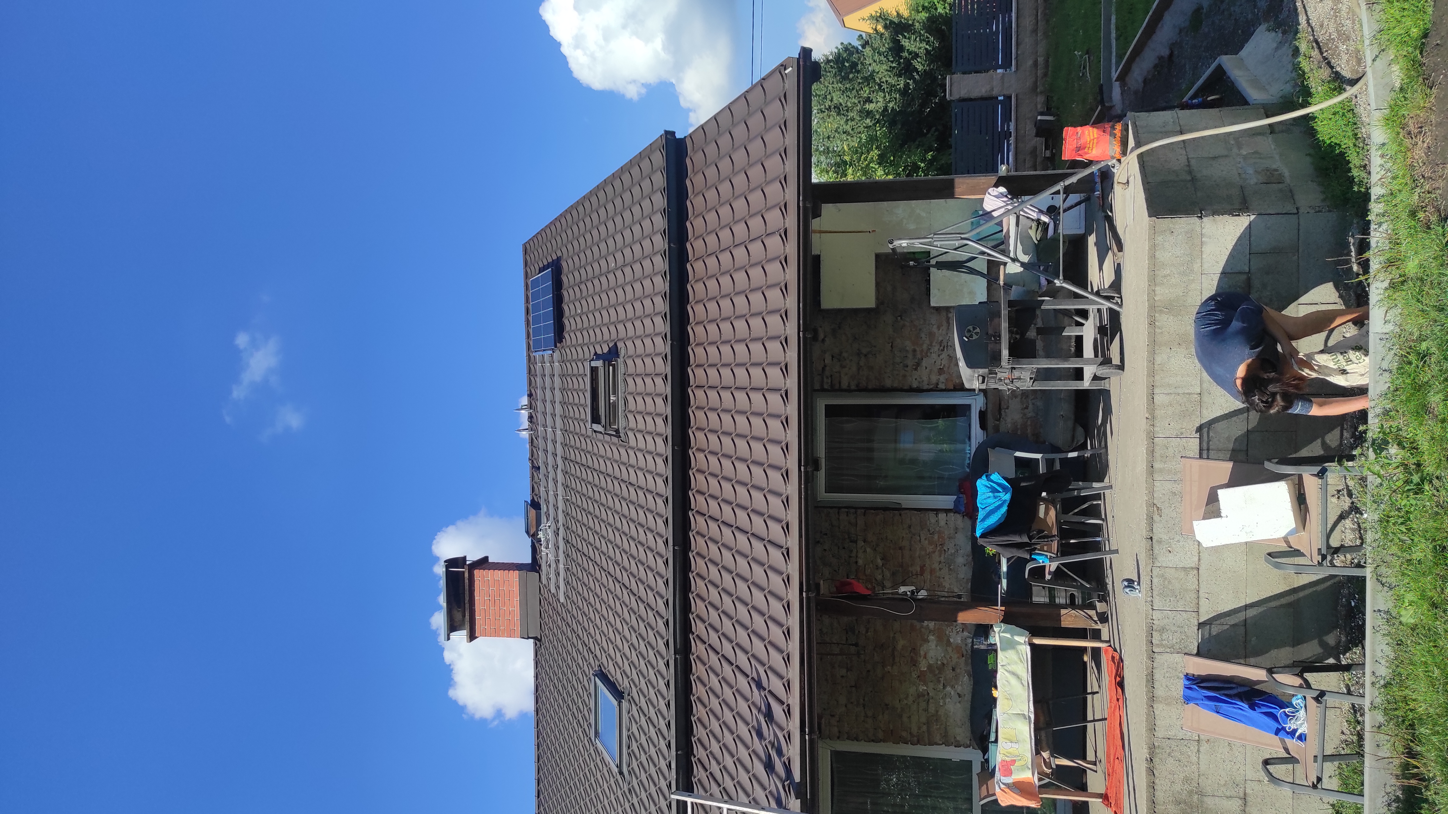

Tak první kousek je konečně na střeše, sám a provázek, stačí se toho nebát. Největší nepřítel bylo slunce, zbytek nechám až bude pod mrakem.

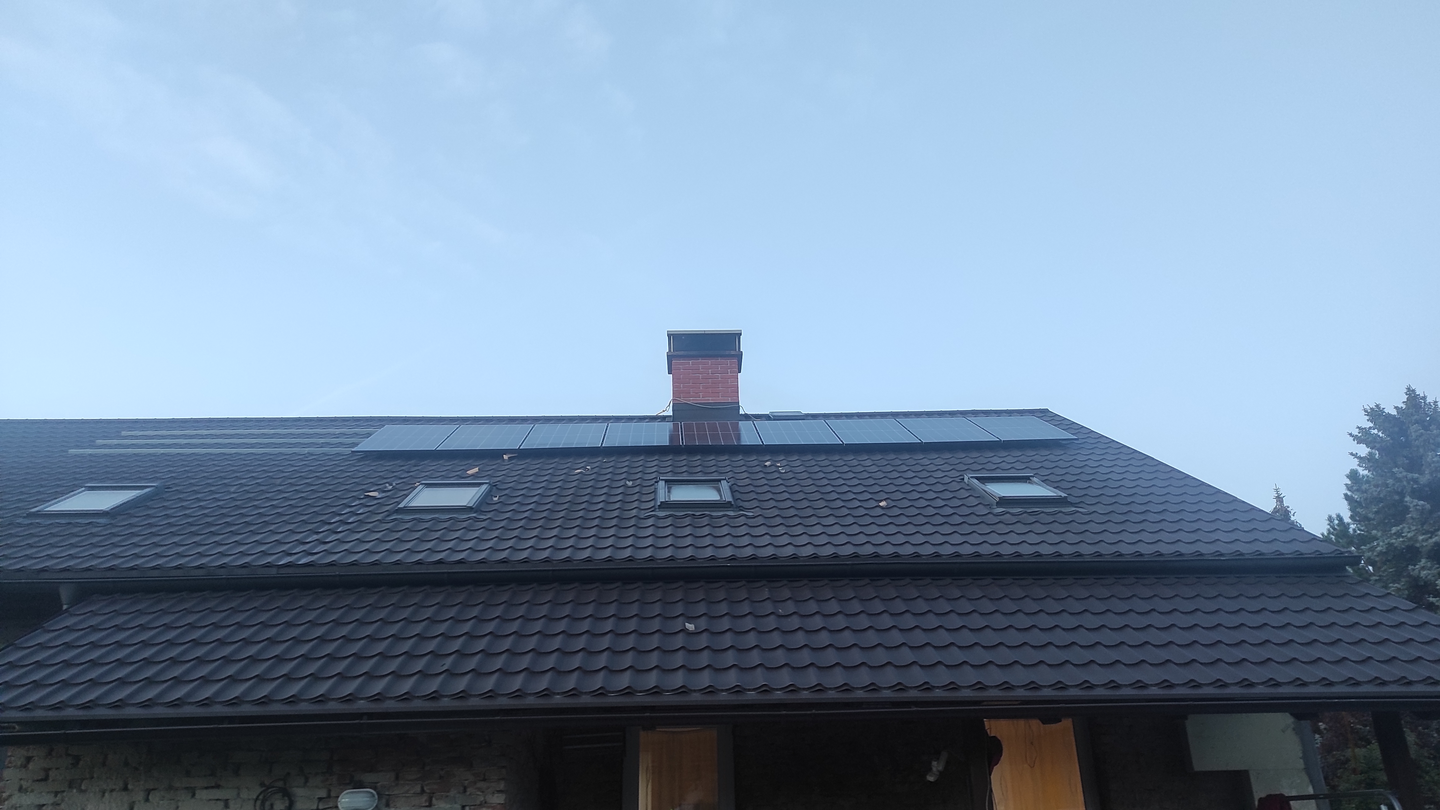

První 3 jsou tam. Počasí dnes přálo.

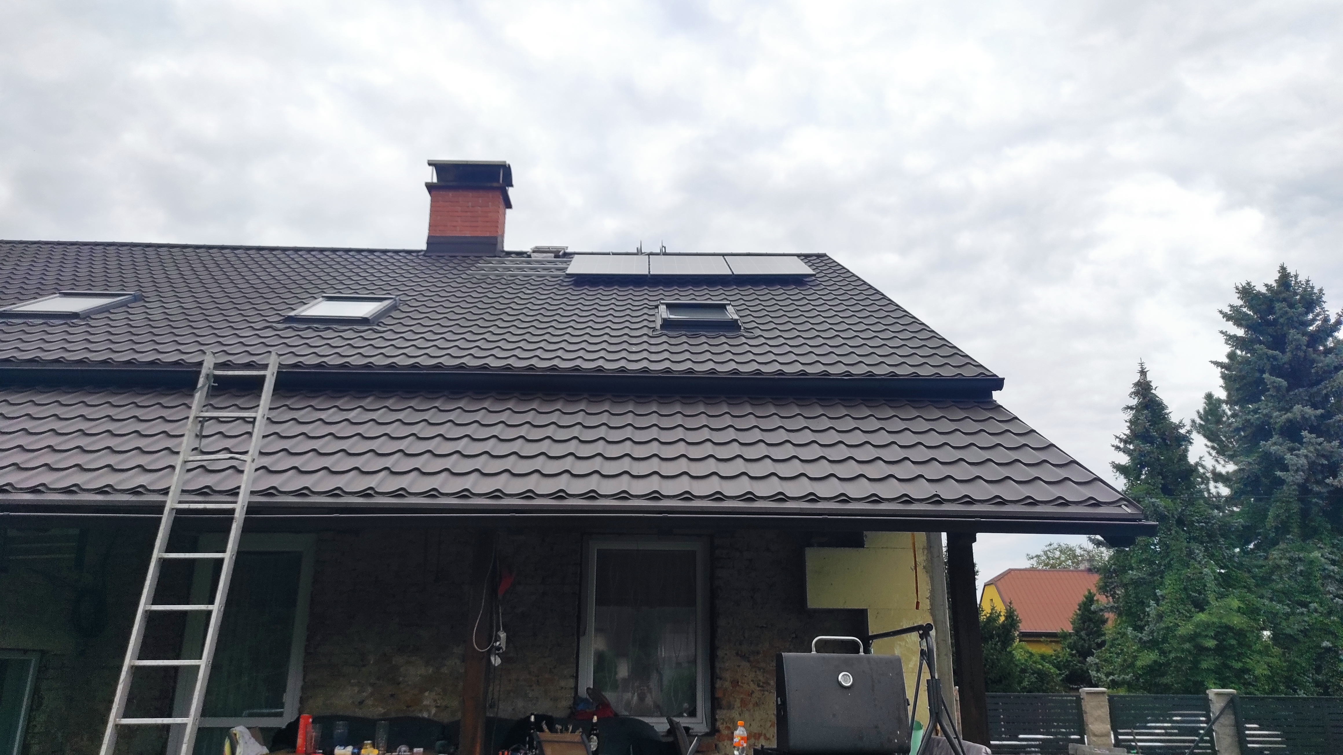

Tak už se mi podařilo namontovat a zapojit 9 kousků.
Aktuálně 3s3p, celkem 3450kWp.
