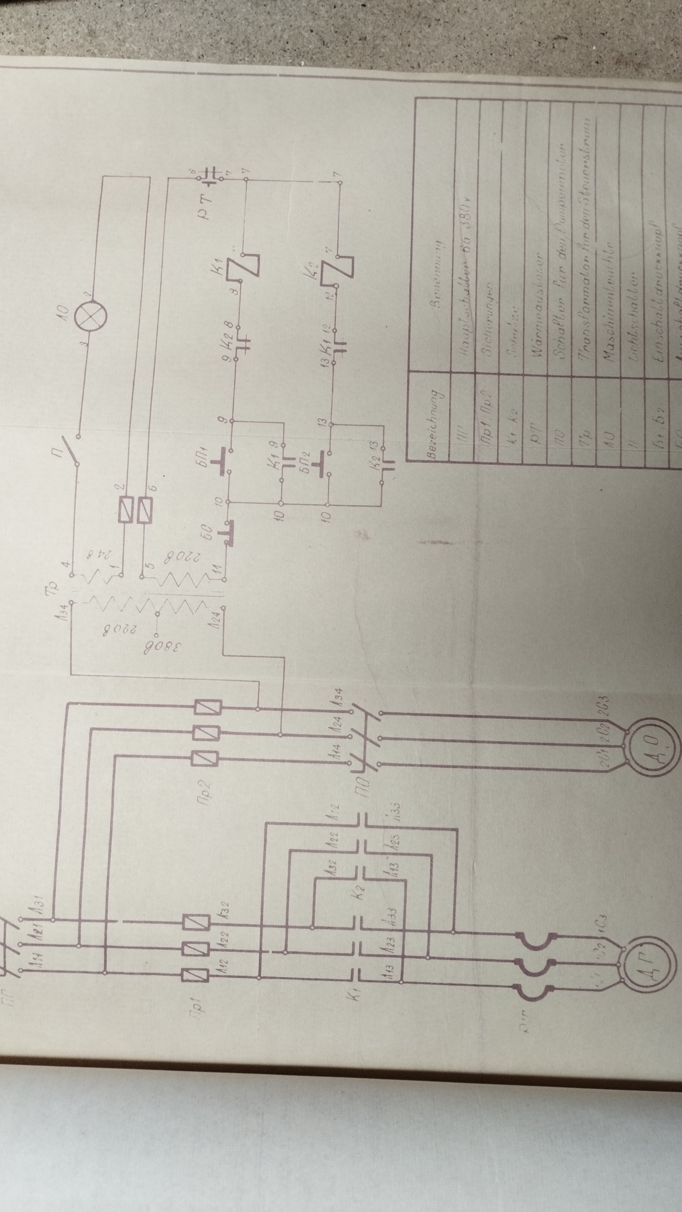

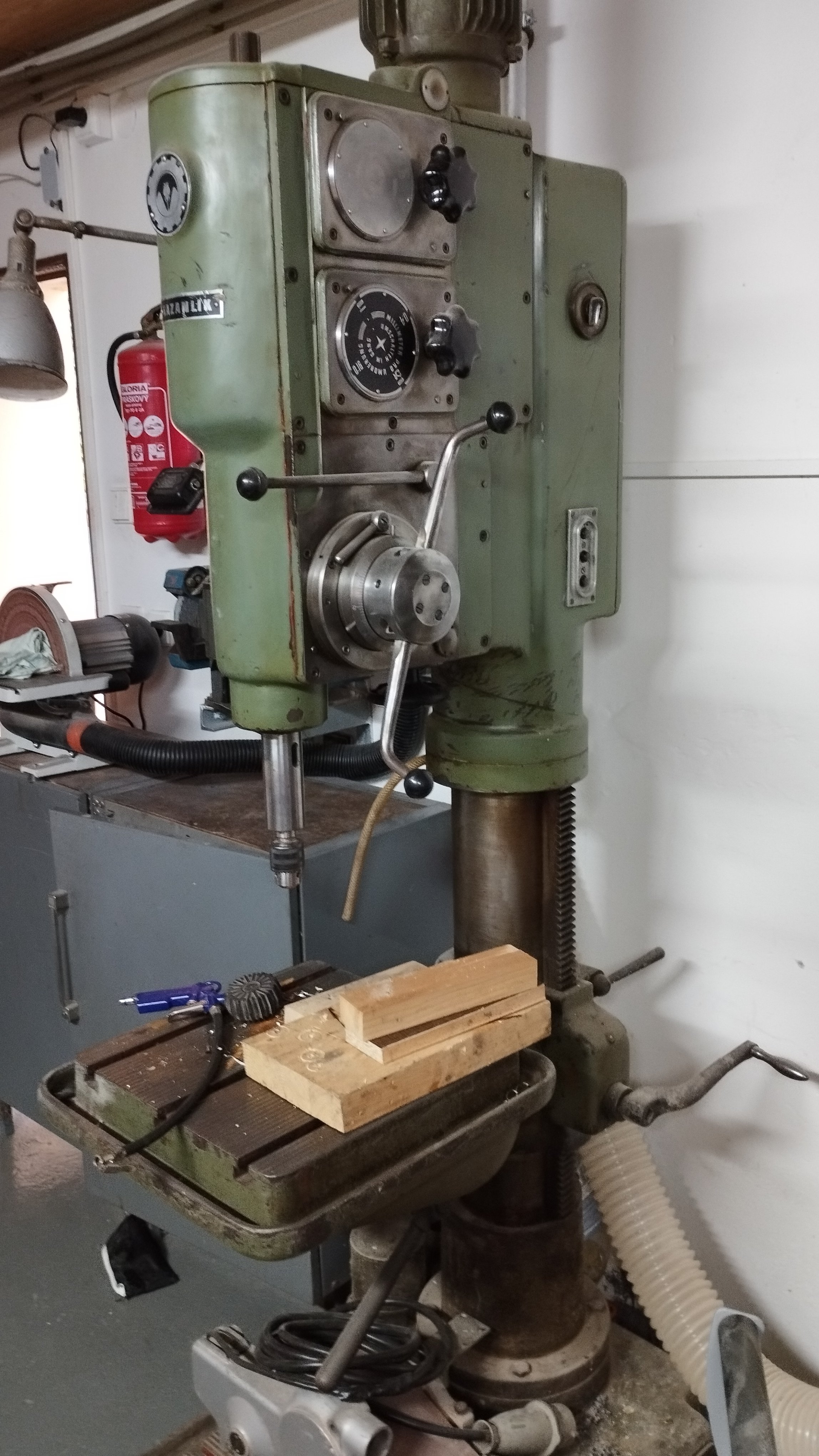

Po výměně elměru jsem zjistil že mi tam skočila kilovata na přetoku .Mám fve, ale v čistě ostrovním režimu a galvanicky oddělenou od DS,tak se mi začlo kouřit z hlavy ,kde se tam ten přetok vzal.Nejdřív jsem si myslel že byl stav elektroměru na hraně,ale když tam skočila po čtrnácti dnech další kilovata,tak jsem začal bádat.Naštěstí jsem narazil na toto téma a jelikož mám v dílně spotřebiče na 380v napájené z DS šel jsem téměř na jistotu.Mám tam starou stojanovou vrtačku,která byla taky stále pod napětím a uvnitř oddělivací trafo pro lampičku a ovládání.
Po odpojení vrtačky je po přetocích.DÍKY

Tu vrtačku byste mohl v případě potřeby pronajímat těm, co měli přetok a řeší správko na ERÚ -- to nebyl přetok, jen starý spotřebič s mizerným cos ϕ... jako důkaz navrhnout provedení znaleckého posudku na tu vrtačku.

No taky s ní nic dělat nebudu,nechám jí vyplou a pokud by ty 2kw přetoku čez nějak řešil a sváděl to na fve ,tak jim jí klidně na dva týdny znovu připojim.Myslím,že podobné zařízení bude mít doma víc lidí.Tyto starý mašiny se nevyhazují a jsou nesmrtelný
.Dokud byly klasiké elektroměry byl klid . Určitě nebudem jediný.Bylo by fajn,kdyby sem daly příspěvky ostatní co měli stejný problém.V případě potřeby bude argument
