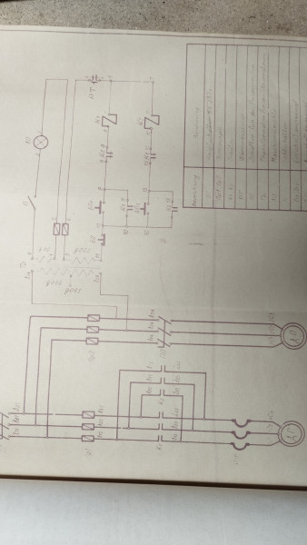

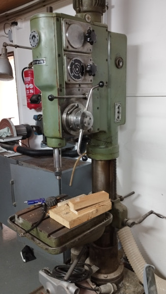

Re: Přetok 8kWh
Zdravím a taky se přidávám k tématu
Po výměně elměru jsem zjistil že mi tam skočila kilovata na přetoku .Mám fve, ale v čistě ostrovním režimu a galvanicky oddělenou od DS,tak se mi začlo kouřit z hlavy ,kde se tam ten přetok vzal.Nejdřív jsem si myslel že byl stav elektroměru na hraně,ale když tam skočila po čtrnácti dnech další kilovata,tak jsem začal bádat.Naštěstí jsem narazil na toto téma a jelikož mám v dílně spotřebiče na 380v napájené z DS šel jsem téměř na jistotu.Mám tam starou stojanovou vrtačku,která byla taky stále pod napětím a uvnitř oddělivací trafo pro lampičku a ovládání.
Po odpojení vrtačky je po přetocích.DÍKY
Kdybych neměl fve a přetoky nesledoval,tak by byl asi po roce při odečtu problém
Ještě jednou díky

Re: Přetok 8kWh
Tu vrtačku byste mohl v případě potřeby pronajímat těm, co měli přetok a řeší správko na ERÚ -- to nebyl přetok, jen starý spotřebič s mizerným cos ϕ... jako důkaz navrhnout provedení znaleckého posudku na tu vrtačku.

Re: Přetok 8kWh
No taky s ní nic dělat nebudu,nechám jí vyplou a pokud by ty 2kw přetoku čez nějak řešil a sváděl to na fve ,tak jim jí klidně na dva týdny znovu připojim.Myslím,že podobné zařízení bude mít doma víc lidí.Tyto starý mašiny se nevyhazují a jsou nesmrtelný
.Dokud byly klasiké elektroměry byl klid . Určitě nebudem jediný.Bylo by fajn,kdyby sem daly příspěvky ostatní co měli stejný problém.V případě potřeby bude argument

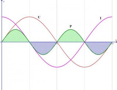

Re: Přetok 8kWh
k tomu comu vzdy pri jalovej zatazi (ci uz indukcnej, alebo kapacitnej).
riesil som to dva tyzdne spat (normalne som doma hladal 30 rokov stare zosity z odbornych predmerov na strednej skole), ked mi CO trafo zvaracka a mobilna klima s on/off kompresorom za mesiac spravili dodavku 20kWh, ale kedze moj elmer meria dodavku do spotreby, tak to neriesim.
no a teraz k dovodu:
pri jalovej zatazi v kazdej periode nastane situacia, ked 10ms su U a I v rovnakej polarite ( zelena farba), vtedy sa vykonava praca a dalsich 10ms je napatie voci prudu v opacnej polarite (modra farba) a vtedy nastava jalova dodavka energie.
cim mizernejsi ucinnik daneho zariadenia, tym vacsia jalovina a vacsia dodavka.
tu vrtacku si straz a ked ta budu chciet zvozit za dodavku tak im ju skratka nabal na zapozicanie, nech si ju omeraju.
inac pozri si elmer, niektore vedia rozlisit cinnu dodavku (2.8.0) a jalovu dodavku (8.8.0)
